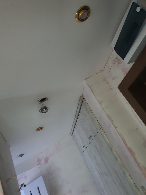

И си мисля, че някога водосточната тръба де виси на балкона е била само вертикална. После някой построил тва доле под завоя на тръбата и изместил тръбата, хоризонтално да тече водата и те я те белята.
