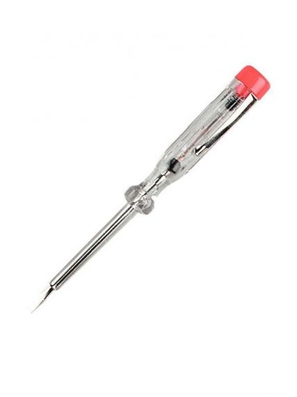

И аз да споделя, не е точно по темата, но има малко връзка. Та казоса какъв е. Един приятел свързва контакт всичко е направено както трябва, но като провери сфазомера на нулата и средния заземител фазомера свети, но по слабо от фазата. Фазомера е някакъв със светодиод на него пише 70-250v. Премерих с моя който е сглимка не свети. Премврих с мултицет на обхват 0,3v нищо не показва. не хваща и ток. Колегата ако мери с подобен фазомер ще свети на корпус. Много е чуствителен и мери индукцията от фазови проводник. :?
Lutchezar - майстор
Е те такова нещо наричам в случая фазомер. Нека да е фазоуказател.
Като минавам през Кауфланд ако сетя взимам по 2-3 броя по 1.5лв. И подарявам на такива дето си нямат.
Разни мацки и каки обикновено. Та държа наличност малка.
MamaMy - майстор
ср юли 06, 2022 2:22 pmlpoik написа:
АКО мериш свободен и не закачен проводник тогава има индукция. Когато е вързан за нулата индукция няма. По чувствителния фазомер свети защото му е повдигната нулата спрямо земята. Ловя бас, че ако изградите едно елементарно земно ще откриете, че неговата нула е със поне 40 волта нагоре. Някъде има лоша връзка на нулата в някое табло и той краде нула от съседите.
