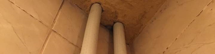

Най-вероятно става. Но докато не качиш снимка за да се придобие по-ясна представа е трудно да се даде сигурен отговор.

[attachment=0]293408226_1388028821705588_5575282111297821715_n.jpg[/attachment]
Снимката е доста кофти, извинявам се
brum - майстор
Почисти основата преди да запълваш. Би трябвало да стане с акрилен силикон.
lion_king - помощник
В какво точно се изразява това почистване? Съжалявам за малоумните въпроси, но за пръв път се сблъсквам с такова нещо и не съм наясно как да действам :(
chapara - майстор
Ще почисти, и тъй като от горе има теч, след запълване на фугата ще има теч по целия окачен таван. Фугата не да се запълни, а , поне докато се спре теча трябва да се разшири! А като пуснат парното обмазката ще иде по дяволите. Там се прилагат други мерки.
brum - майстор
Слушай Чапара. Опит нямам много и не видях теча. То и сега не го виждам много на тази снимка, но подозирам, че е прав.
Хора, кажете поне как да запълня дупките с нещо, може и временно,за да не може да влизат буболечки. Това ми е проблемът!
а теч не е имало от мнооого време, дано няма
Lutchezar - майстор
Казаха ти. Акрилен силикон. Дори и тоалетна хартия става.

Djack - специалист
чет юли 14, 2022 8:30 amlion_king написа:
Силикон! Може и бял, може и безцветен. Като го сложиш около фугата, намокряш пръста със сапунена вода и го набиваш клолкото може навътре преди да е стегнал.
