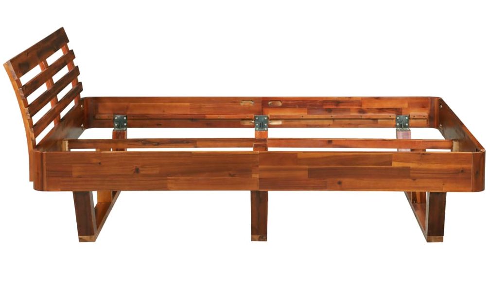

Не мога да различа на снимката - ламелата обикновена дъска ли е, или дъгообразна ламела от огънат шперплат?
Ако е второто, не трябва да е фиксирана неподвижно с винт към рамката, защото под товар се изправя/удължава и създава много силен хоризонтален натиск навън към страничната дъска (може и това да е допринесло за повредата на сглобката). Шперплатовите ламели се монтират задължително в пластмасови държачи, които позволяват движение.
film - специалист
сложих една летва в средата по ширина на рамката. Гледам че в сайта откъдето купих леглото, по скъпите са така. Ако все пак имате възможност, не си купувайте мебели марка vidaXl - идват от румъния и не струват. Ламелите съм ги хванал с винтове за рамката. Продават ли се отделно пластмасови държачи, защото леглото дойде дори без тези летви, на които хванах ламелите?

Нещо тотално си объркал схемата. Ламелите и пластмасовите държачи са част от подматрачна рамка. Ти откъде ги извади тези ламели, за да ги завиеш за тези летви? И как така не е имало летви - поне парчета трябва да е имало, на които да легне рамката. И вземи снимай накрая леглото в по-едър план, за да стане ясно какво се е омазало.
film - специалист
скролни до снимката горе, вижда се на какво лежи рамката. Според инструкцията ламелите се хващаха с винтове към леглото директно. Аз ги хванах за допълнителни летви, които лягат върху това на снимката. Защото искам тази рамка да може да се сваля за почистване отдолу

за леглото ли да я закова тая рамка, да не може да се свали? За пръв път виждам такова нещо
Lutchezar - майстор

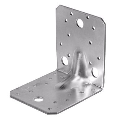

Засега най-смисленото е г-образни планки под средната свързваща дъска, завинтени за нея и за средните крака. Усилието няма да е голямо, така че би трябвало да издържи. Хем няма да се виждат, хем няма да пречат на сегашната конструкция.
Нещо такова:
film - специалист
купих си планки днес и уикенда ще ги монтирам. Засега с напречната дъска е по стабилно. Мисля да си потърся и пласмасови държачи за ламелите на рамката да стане както трябва
