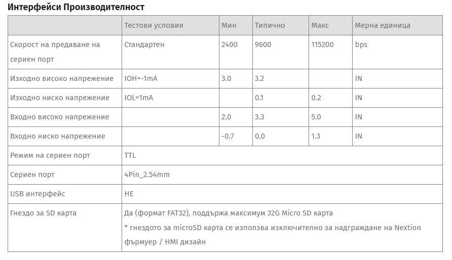

Специално за ардуиното мога да направя 3.3 волта захранване. Това не е проблем. От ардуиното обаче чрез TTL има връзка с дисплей Некстион, който е на 5 Волта. Некстиона няма да работи правилно на 3.3 волта. Този проблем как да се реши?
brum - майстор
Поради конкретният модел дисплей дето си дал (или по-скоро не си) предполагам, че комуникацията е двупосочна. При това положение 3.3V to 5V level shifter.
Зарови се в спецификациите на дисплея и търси над колко волта ги брои за логическа единица и под колко волта за логическа нула. После върни обратно информацията и ще ти кажа дали можеш да минеш с 2 резистора.

Като че ли TTL сигнала е 3.3 волта а само захранването му е 5 волта.
Ето, изпращам снимка от спецификация, но дали е точно за този дисплей не съм напълно сигурен.
моят дисплей е Nextion 3.5" - подобрена версия.
Има няколко версии - основна, подобрена една междинна и интелигентна.
Моят е от подобрената с резистивен тъч скрин: NX4832K035.
brum - майстор
Тъй като го гледам е направено да работи и на 3.3V, и да е толерантно на 5V. Връзвай го директно.
