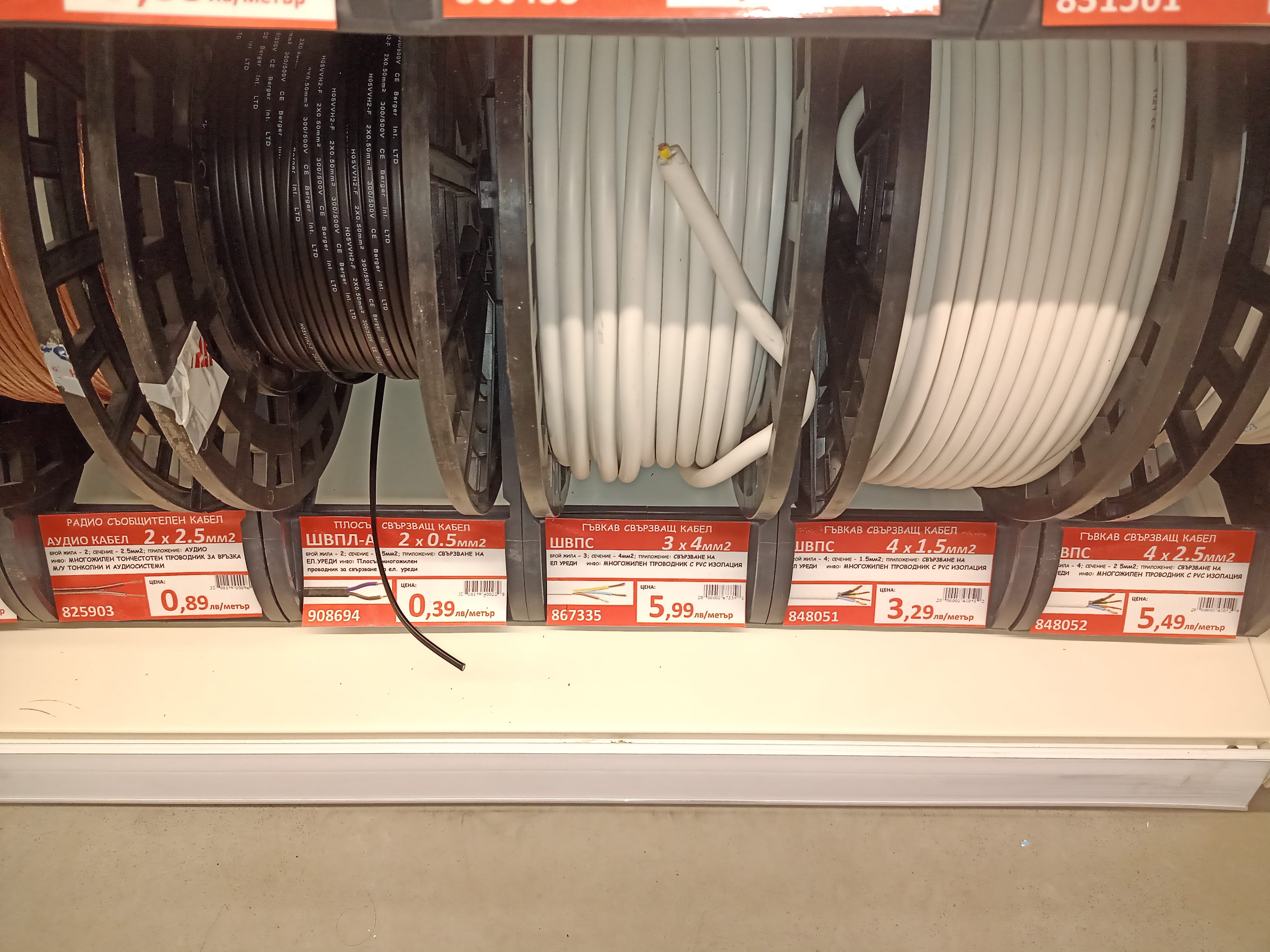

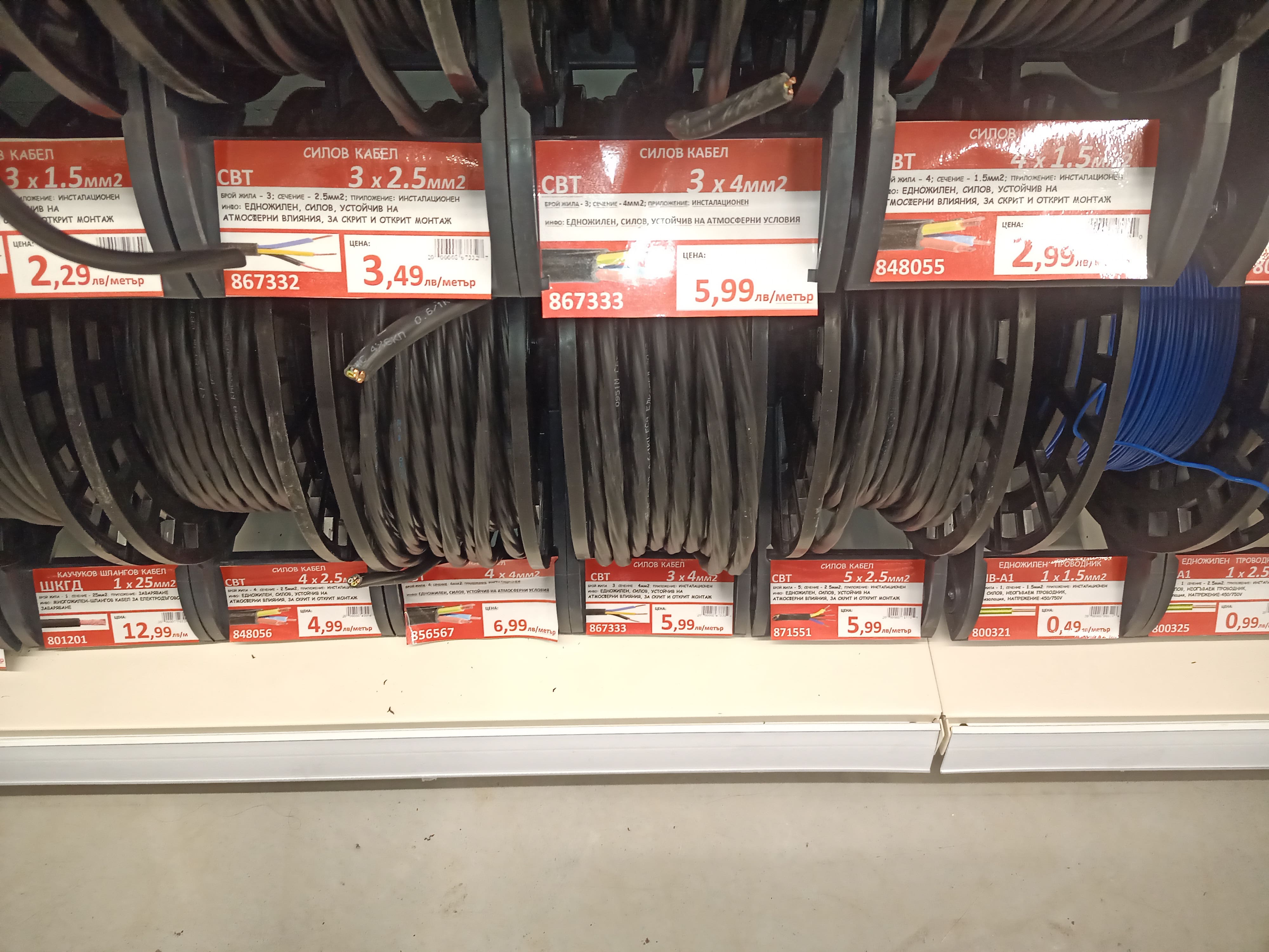

Сега, от бойлера ще взема силов кабел (черния) устойчив на атм.влияния 3х4mm2. Белия ми казаха че не е толкова устойчив.
Кабела ще е дълъг между 5 и 5,5m. Ще минава по ъгъла на тавана на банята. Ще го сложа в кабелна кутия от правоъгълните.

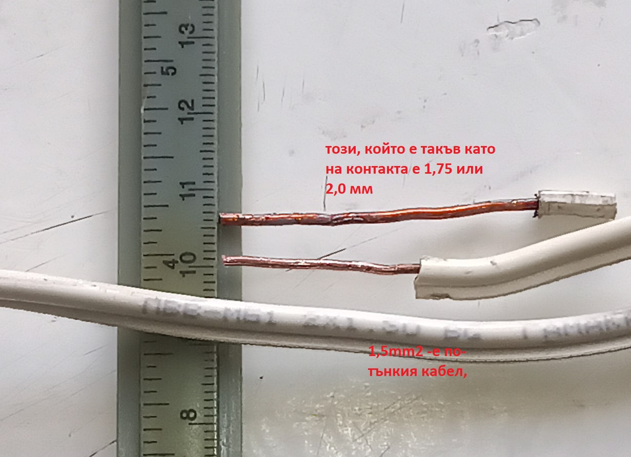

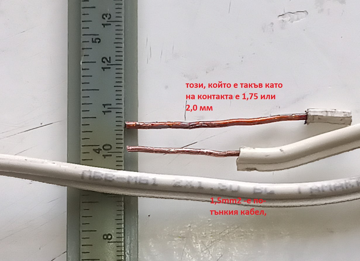

В стената ще сложа дупка и гофриран маркуч(както по-горе ме бяхта посъветвали), ще стига до например една двойна кутия за прекъсвачи. Там ще сложа ДТЗ или автоматичен прекъсвач(или и двете-посъветвайте ме)-като и двата ще са по 25А. В кутията с лустер клема(~6mm2) ще си наставя плътния меден проводник (който го мерих и се оказа определено не 1,0хmm2 както бях споменал) с парче със същата квадратура до кутията. Сравнявах кабела в контакта и беше по-дебел от кабела на който има надпис че е 1,5mm2. Намерих парче кабел, на което не знам дебелината но съответства и е както гледам между 1,75(ако има такъв р-р) и 2,0 mm2. -Тоази квадратура на плътния кабел добре ли е? Защото ако е малко или рисково ще прекарвам(но ще е много трудно да го докарам до бушоните и кабела ще е отвън сигурно с кутия и там...). Но, аз на този контакт включвам бързовар по 3kW за по 25мин. за да загрея една кофа с вода, плюс след малко още една и няма проблем. ....-Та затова си слагам бойлер.... А той е макс. 2,4kW по инструкции.

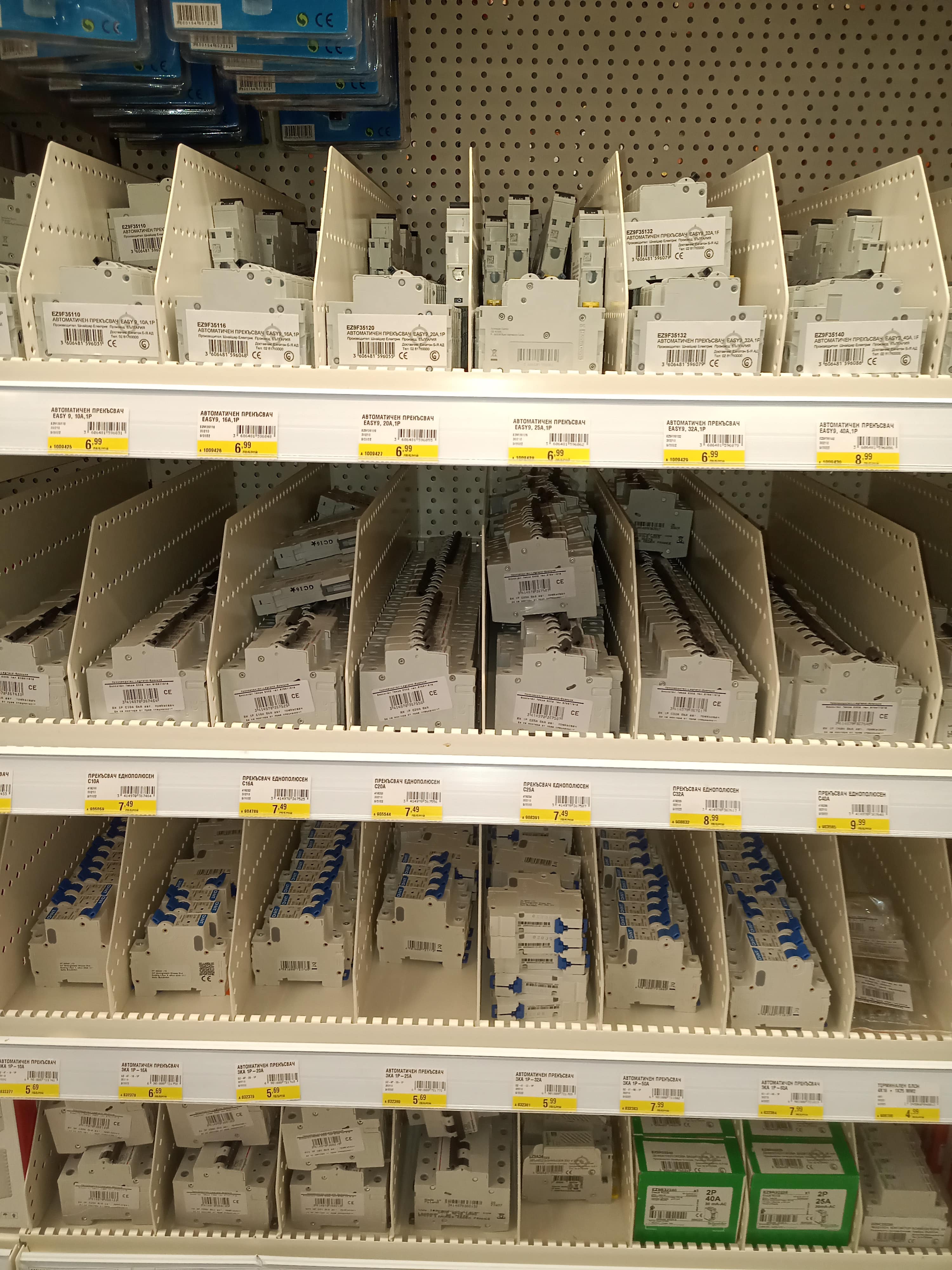

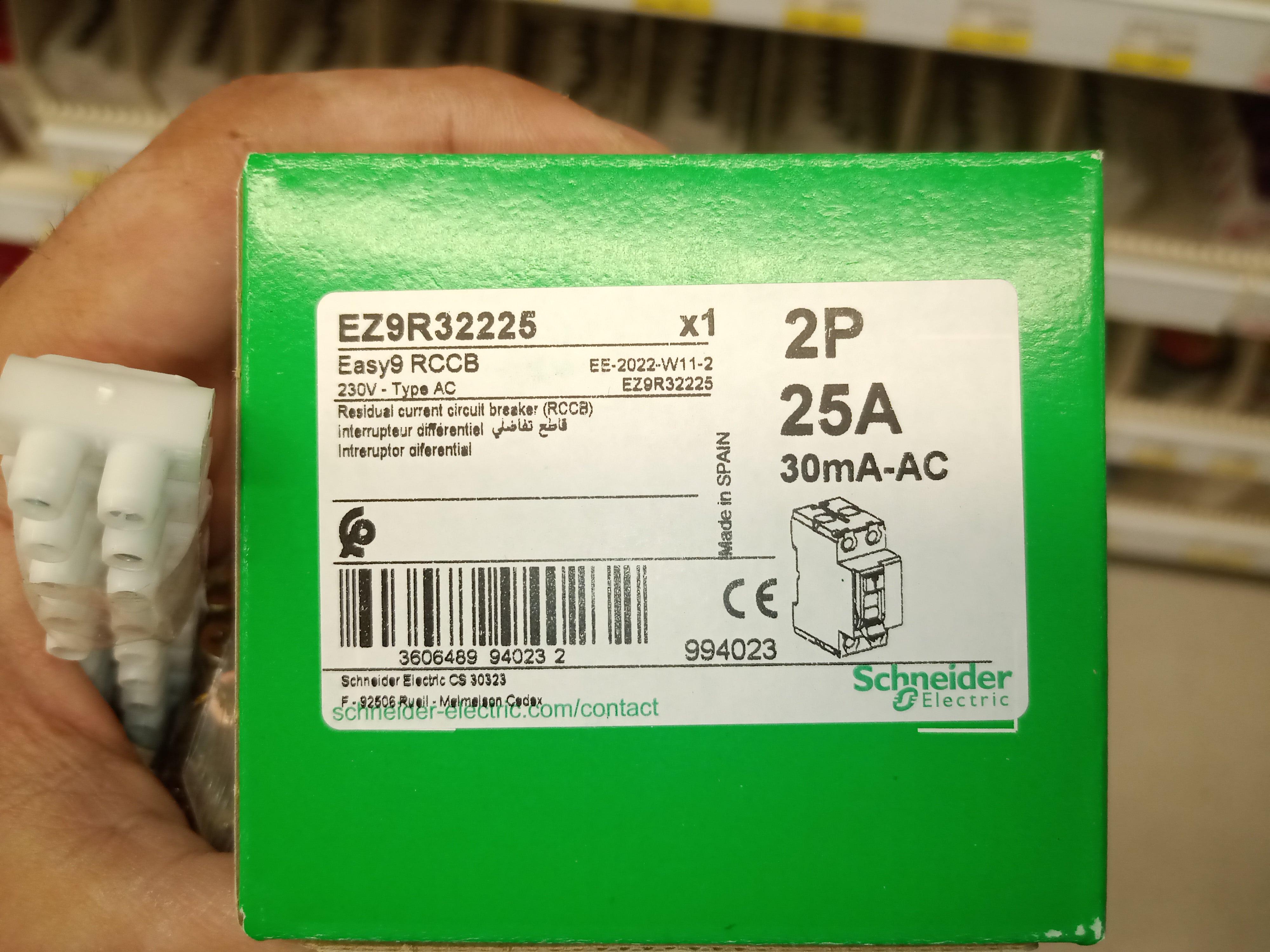

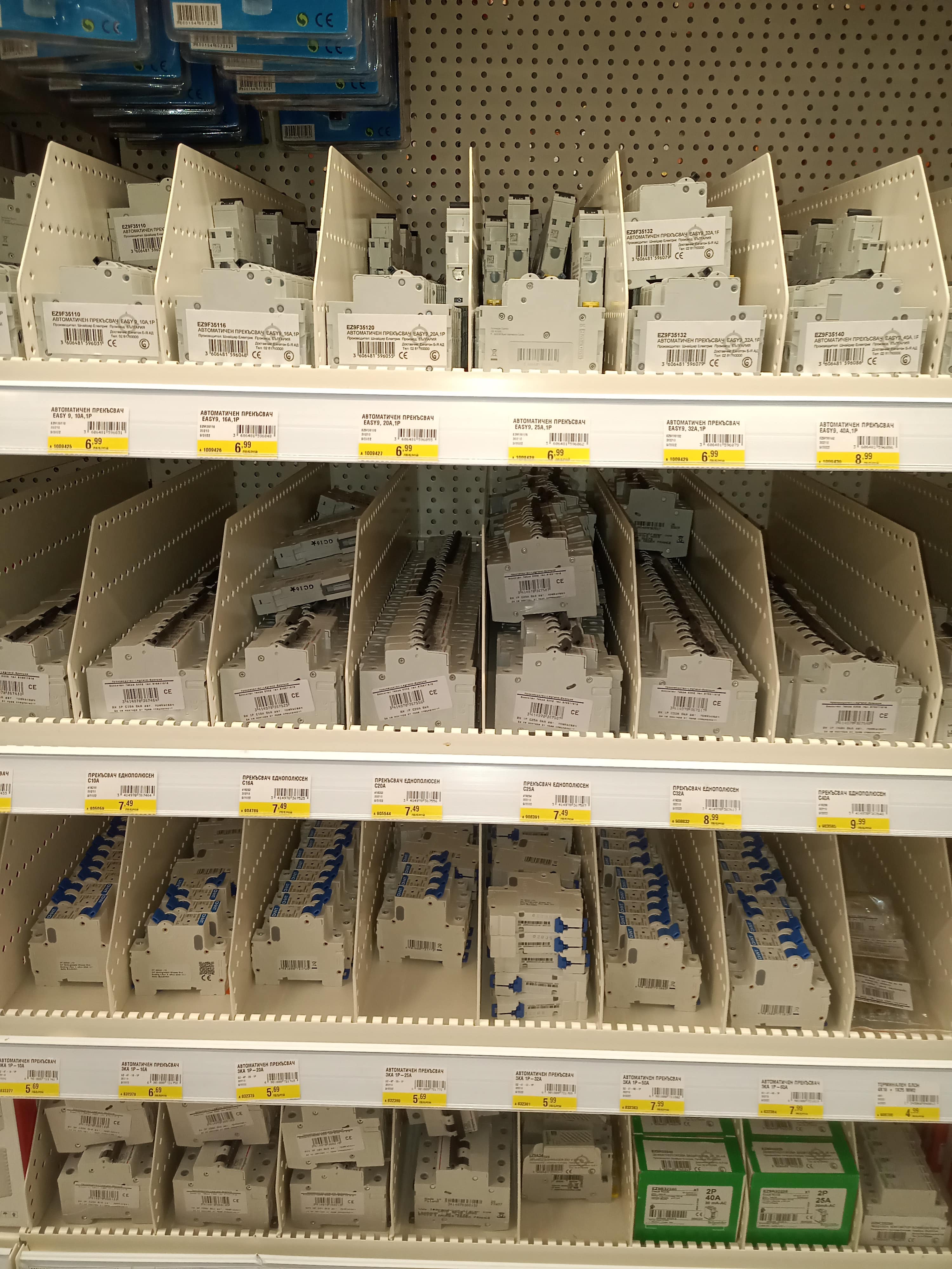

Ще начартая схема, но вие ме посъветвайте прекъсвач 25А или ДТЗ 25А или и двата. И ако е прекъсвач, виждам че на 25А има два или три вида...(на снимката). Също тука искам да изпълня съвета даден ми от форума: "- ако нямаш трипроводна инсталация, вържи жълтозеления кабел към нулевата шина на отделна клема." Е, това на отделна клема как да го разбирам.

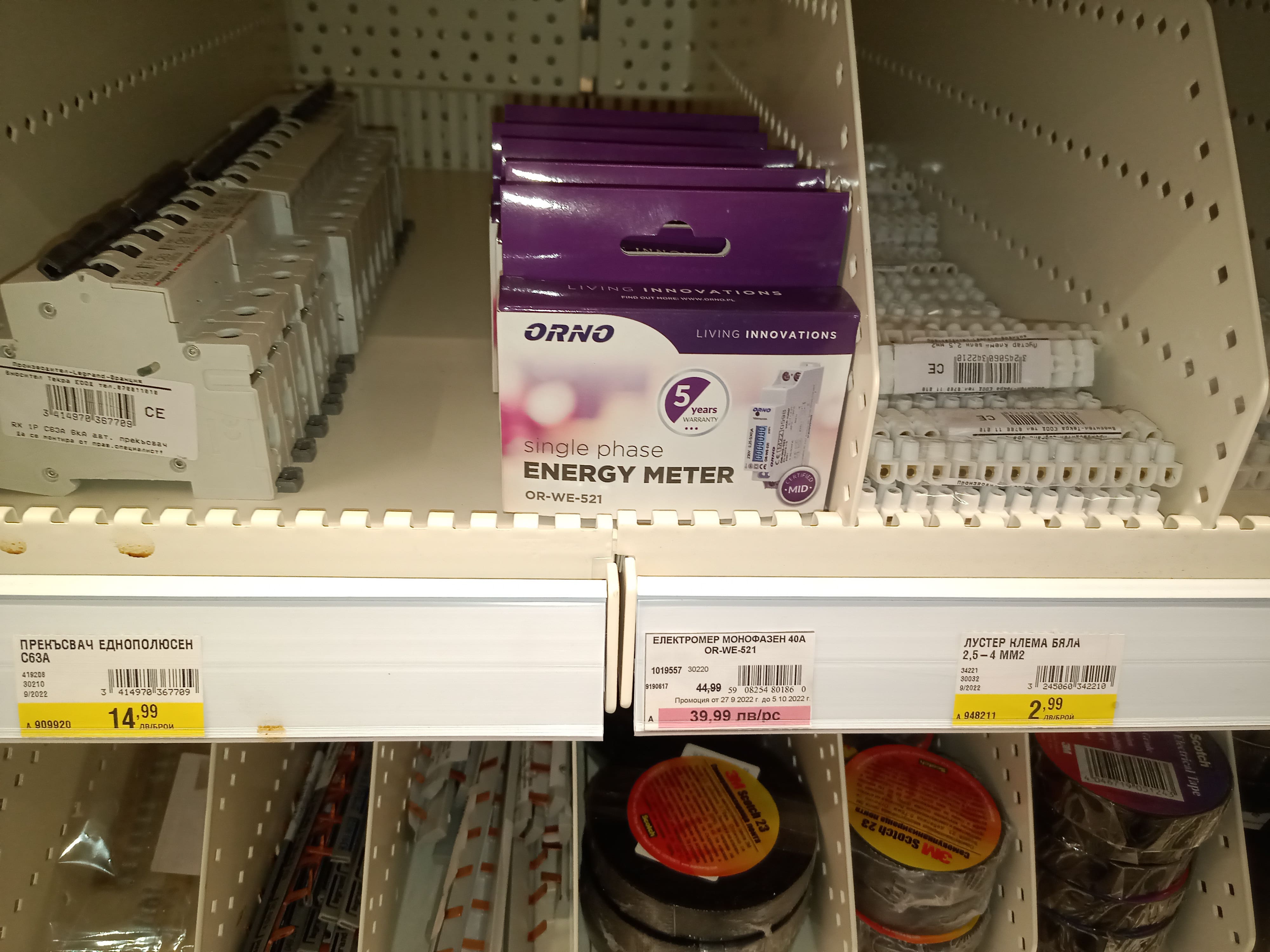

Видях че има дори с размерите на прекъсвача и мини електромер, не е ли кеф да си монтира човек?

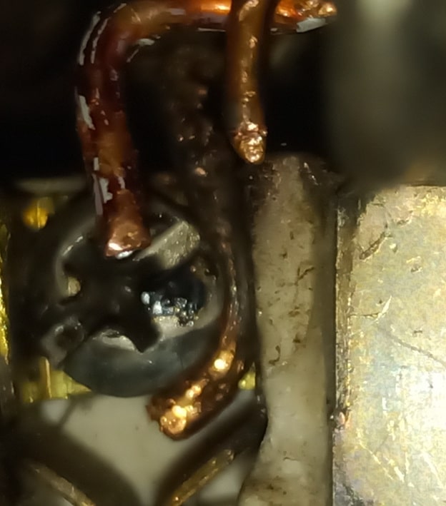

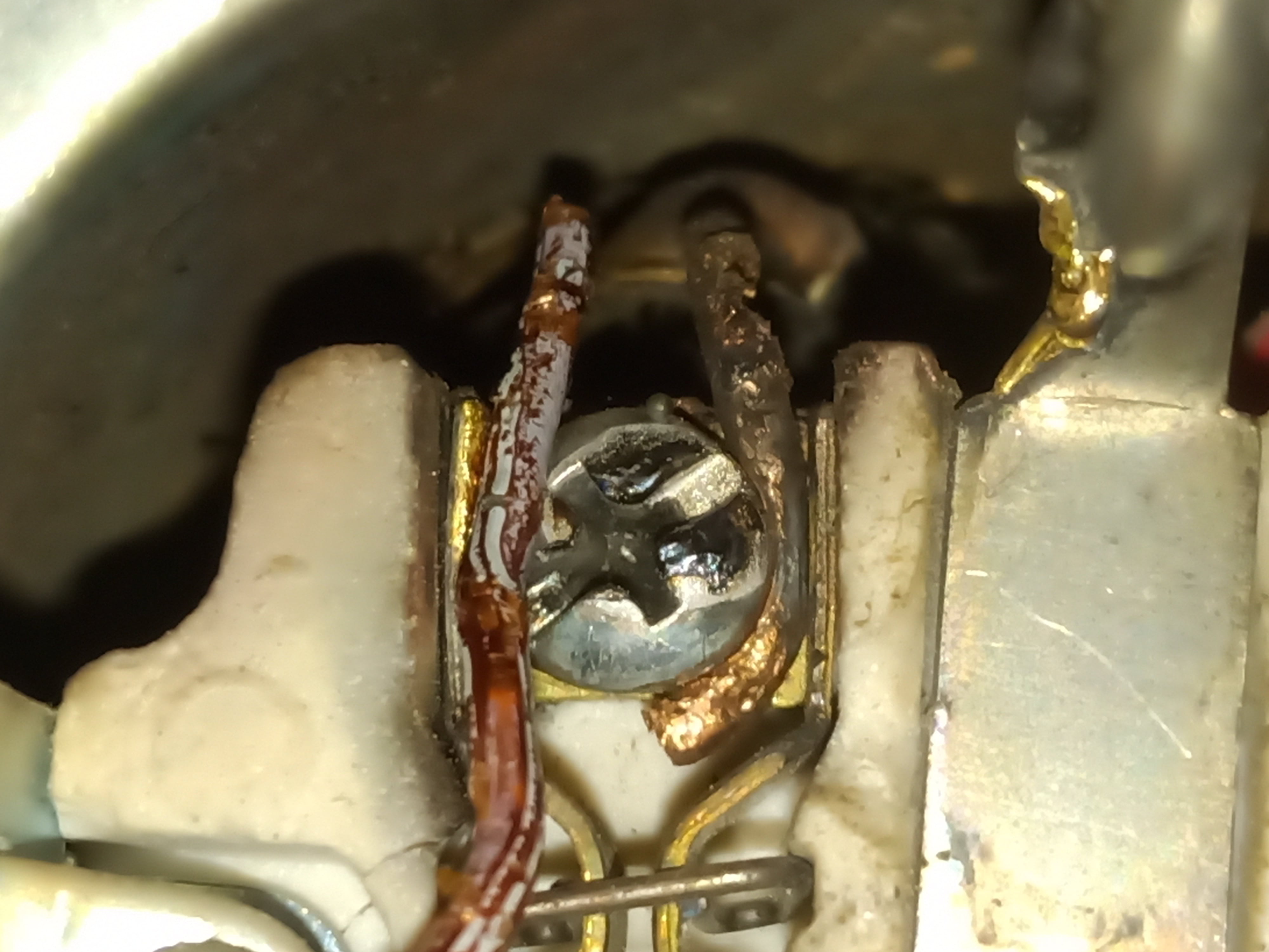

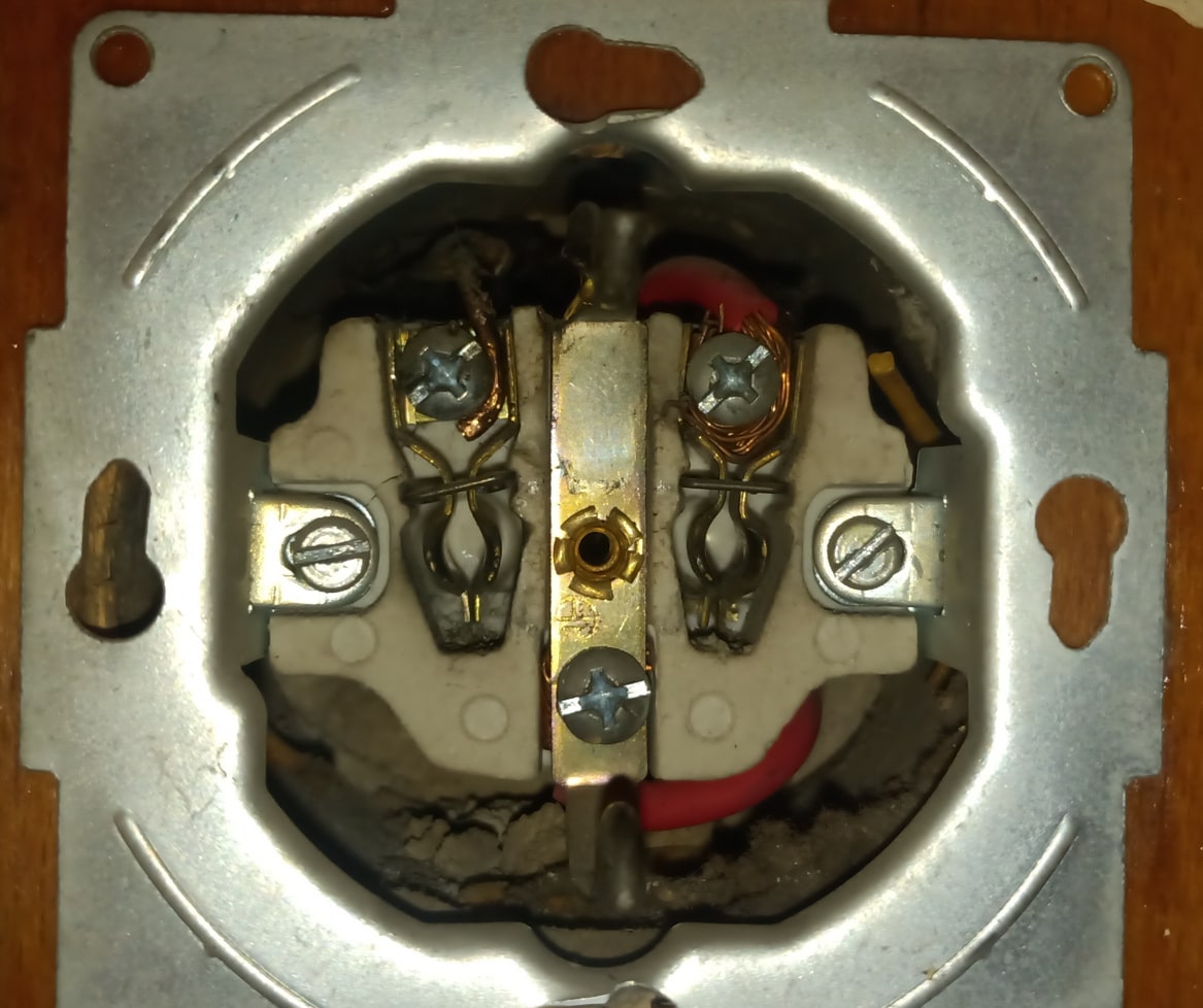

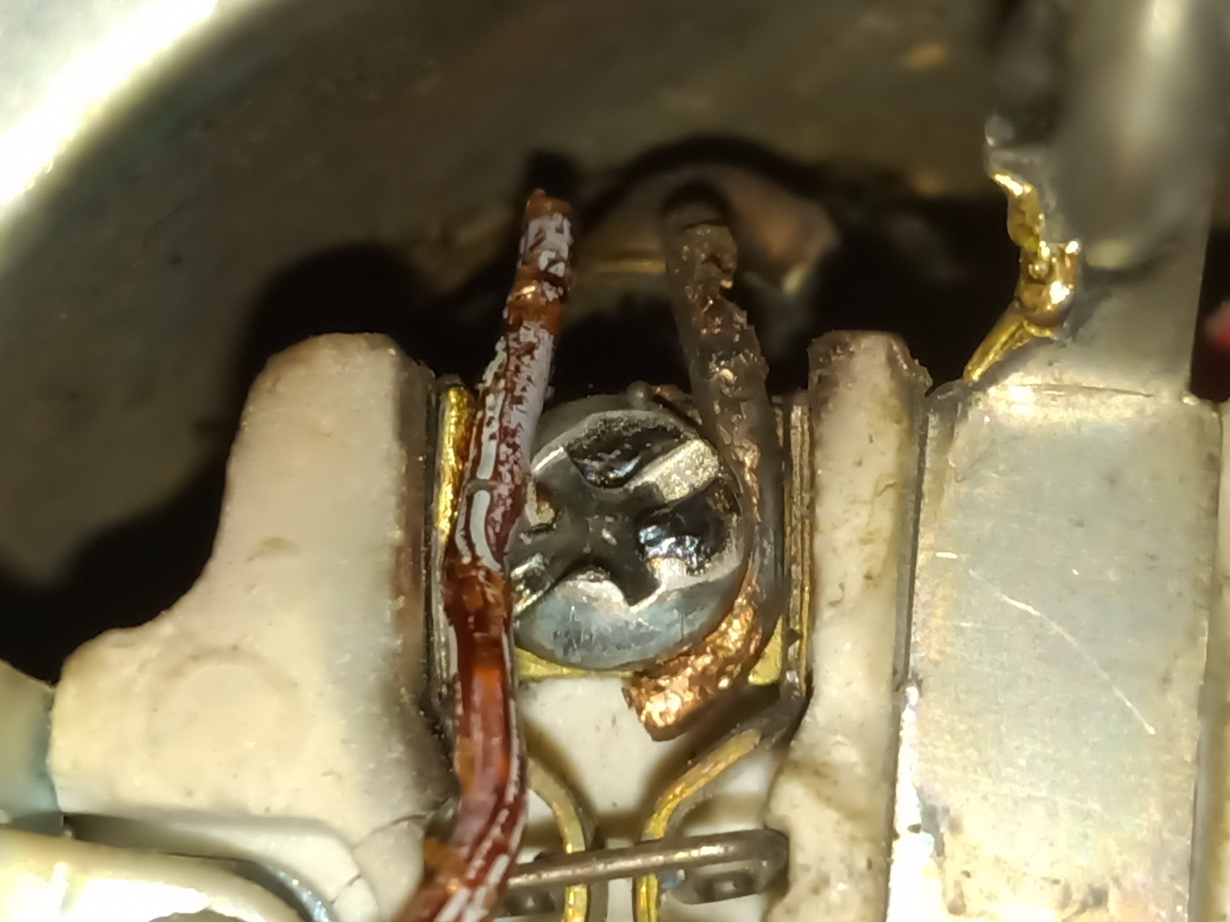

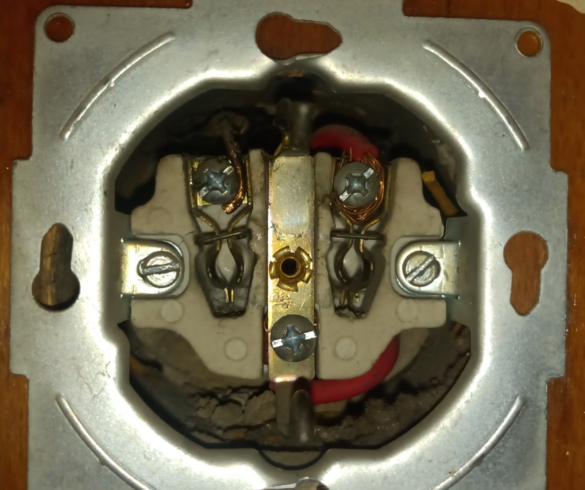

Сравнявам с мой(по-червеникавия)кабел и този така небрежно захванат с болта на контакта...
С шублер не е точно, защото е пластмасов и не може да е сигурно колко е точно диаметъра.
Електромер:

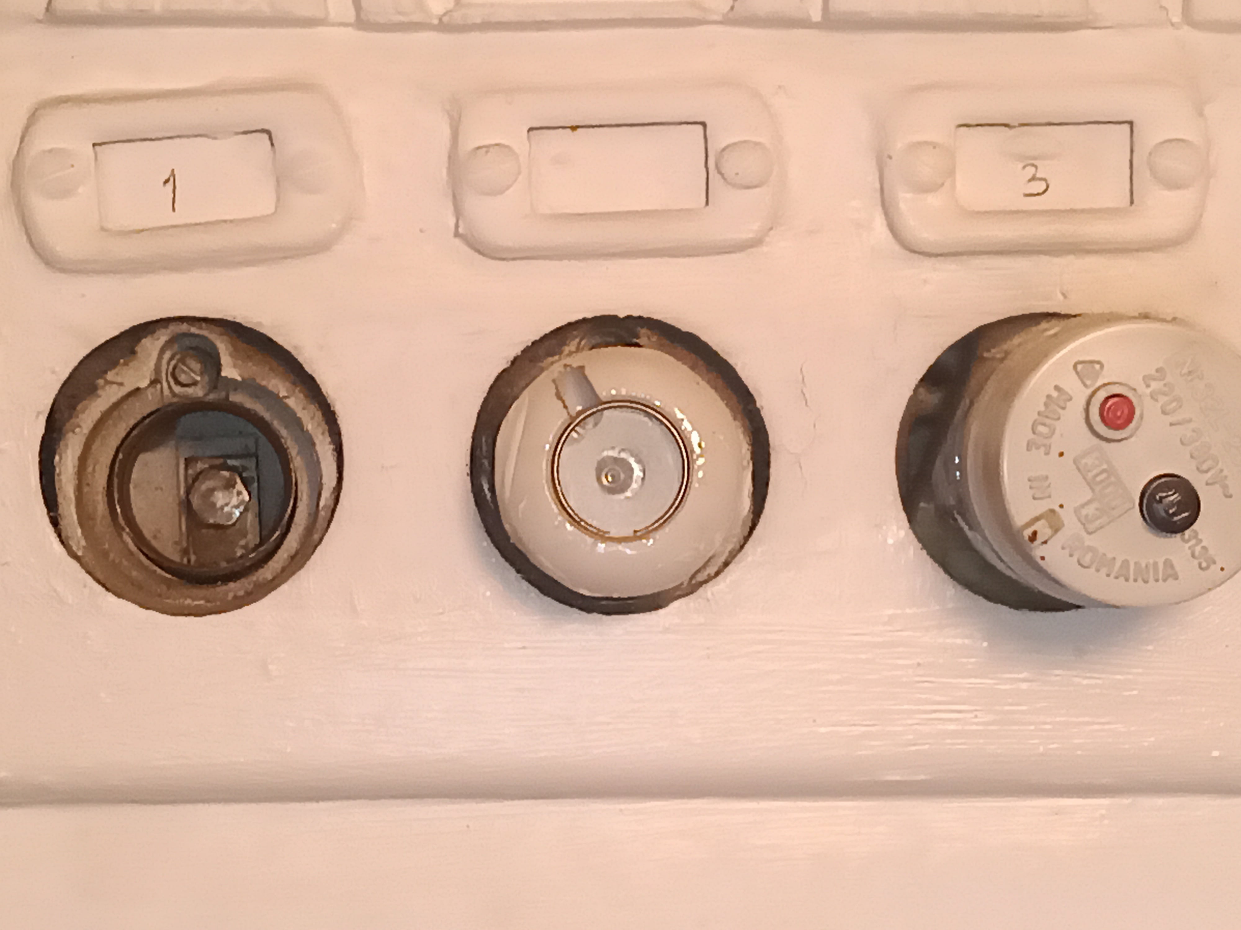

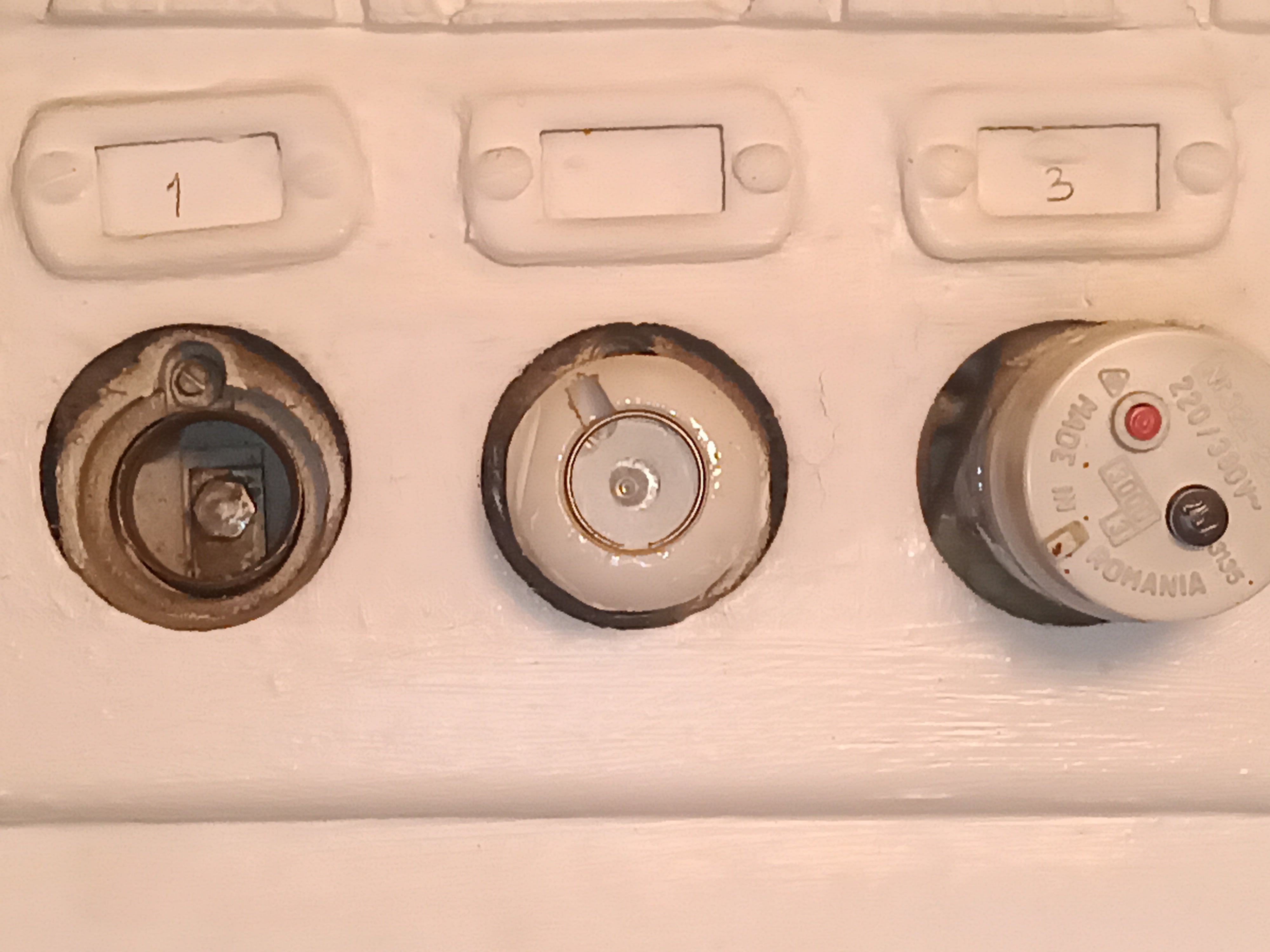

Таблото ми в коридора:

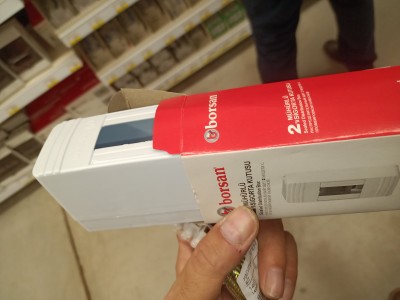

Кутия за два прекъсвача която ще монтирам в ъгъла на стената:
Авт. прекъсвач 25А:
ДТЗ -25А:

Ето го черния кабел 3х4mm2 който е по-устойчив(така ми казаха).

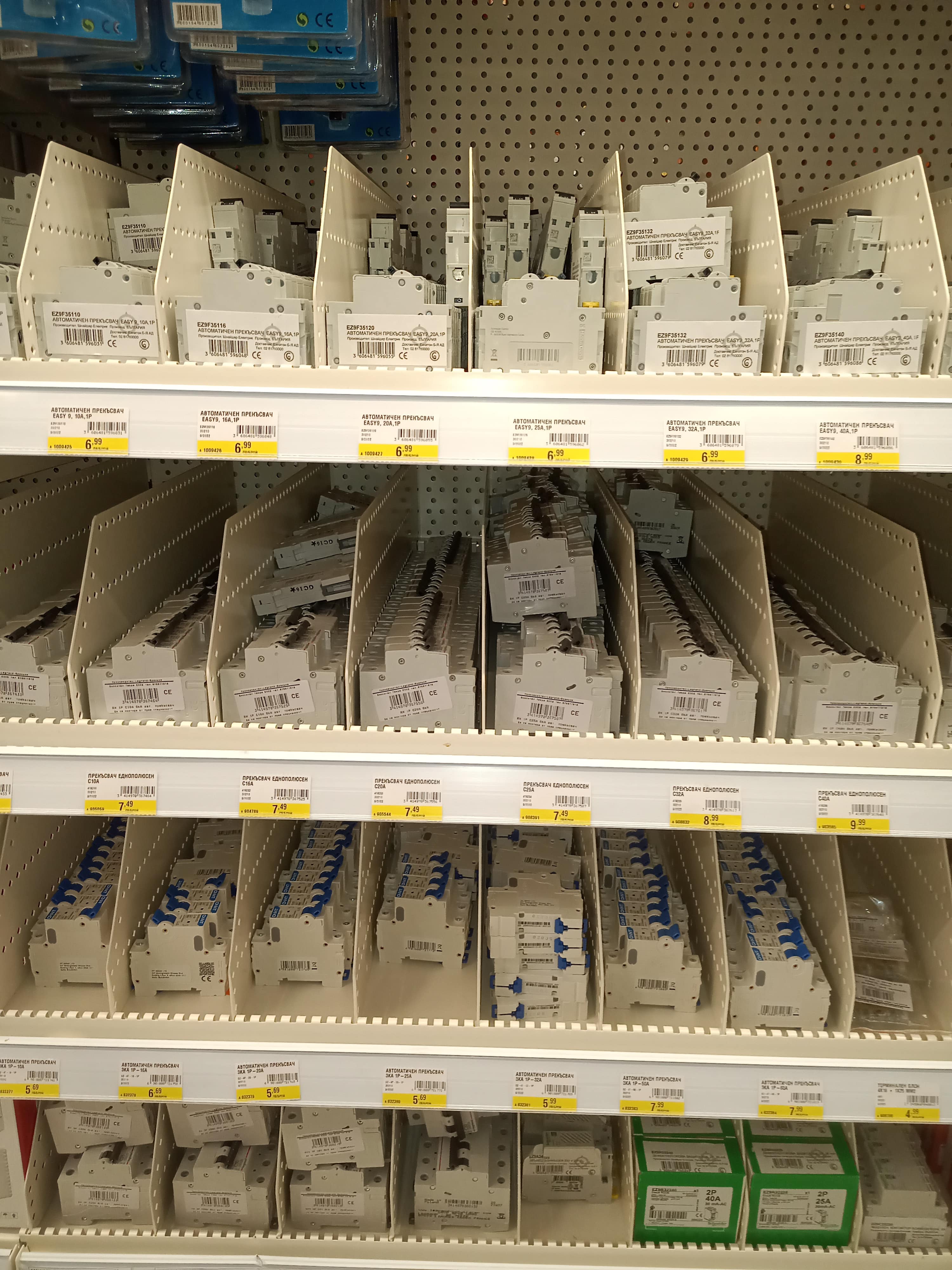

Прекъвачите: Аз реших да взема 25А, но вие си кажете мнението.
Бих искал да дадете съвети. Ето че аз тръгнах от щепсел в контакта и .... ето сега ми се поизясни как ще се изпълни свързването.
От помощ сте ми голяма и наистина ми е нужно мнението Ви... За което съм благодарен!
Често във форумите хората се наричат "колеги" къде вярно, къде е така защото всички пишат тук. Аз никога няма да ви нареча колеги, защото знаете мноооого повече, това ви е професия (на повечето) и аз дори и любител от уважение няма да се обръщам така.
Както и да е, чакам мнения и съвети ако може.
Благодаря предварително.
iliya_i - майстор
Самото ДТЗ е 2 позиции (колкото 2 прекъсвача). Та ако ще слагаш бушон (или прекъсвач, както го наричаш) + ДТЗ в една кутия, тя трябва да е 3 позиции.
Кабела - черния.
А онносно сечението - ето ти една табличка.
Диаметър и сечение на проводник
Диаметър d, mm Сечение S, mm2
0,797885 0,50
0,977205 0,75
1,128379 1,00
1,381977 1,50
1,784124 2,50
2,256758 4,00
2,763953 6,00
3,568248 10,00
Как искаш да се познае по линията, като разликите в диаметрите са под 0.5 мм. Колкото и да е неточен този шублер, със сигурност е по-точен от ролетката, дето се опитваш да мериш.
Контакта ти вече е претърпял злополука. Кабела на фазата му също, та е с намалено сечение.
