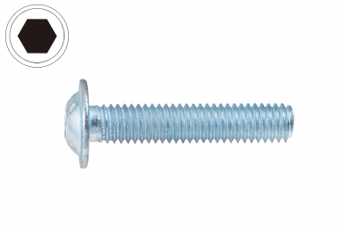

Захващането на краката към масата някакви чираци са го проектирали. Защо са тези овални канали, вместо кръгли отвори? Фрезенковата глава изисква отвор със съвсем други профил. Сега главата на болта опира в крака само в две точки. Тези крака ще се разлюлеят още след първия гуляй... Поне си купи по-подходящи болтове. Например такива: винт с полуобла фланшова глава.
