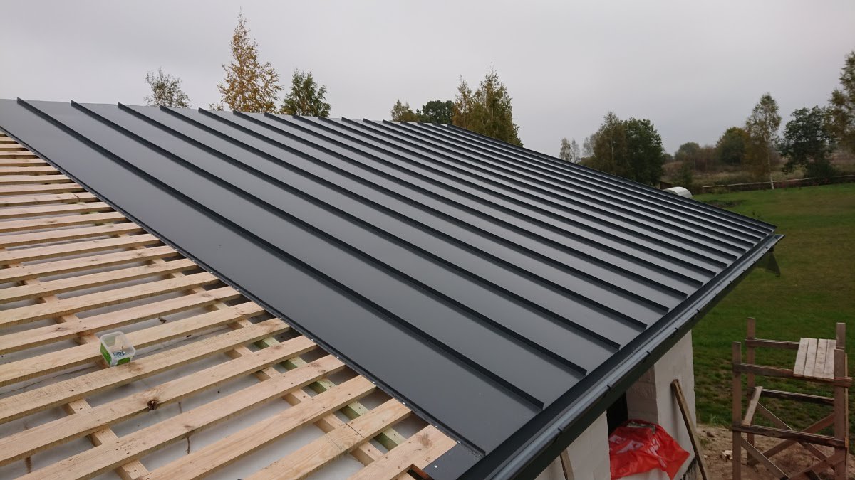

Аз лично повече от 2 пръста разстояние между дъските, на които ляга тази тънка ламарина, не бих оставил.

При шлебах (която изглежда подобна на показаната от mitkoiphone ламарина) технологията беше плътна обшивка, мембраната се кове на нея и се пуска в улука, а ламарината ляга върху мембраната. Казаха да не се занимавам с двойна скара. Сега не бих ги послушал :)
Какво искаше да кажеш с това "Сега не бих ги послушал" ? Ти как си го направил и какво би променил ако можеше ? Някой даже ми казаха "Слагаш плътна скара или куфражни плоскости, върху тях с горелката битумна хидроизолация и върху него ламарината"
шоп - майстор
Гледам напоследък мембраната се слага ВЪРХУ долният ред скара. Като се замисля е логично, защото се предпазва скарата от загниване.
Други си работят ( включитлно и моя покрив с метални керемиди) дъсчена обшивка -мембрана и ОТГОРЕ кръстосаната скара.
Нямам представа кое е по-добро.

При мен е плътна обшивка върху гредите, мембрана, върху нея шлебах. За себе си сега бих сложил контра летви върху дъските, нова плътна обшивка върху тях, мембрана, шлебах.
Според мен самата ламарина не е подходяща за редене върху дъски с оставено голямо разстояние между тях, както казваш, че смяташ да направиш.
Скоро правих такъв покрив с ламарина на Lindab на мойта къща. По добре да се спази оригиналния детайл- плътна дървена скара, Пародифузна армирана мембрана/водонепропусклива, втора скара с дъски през 5-10см. Ламарината трябва да има проветение отдолу не само заради кондез, но и заради нагряването - на слънце се награвя до ~90°C градуса. Когато се коват контралетвите в/у мембраната е добре да се сложи лента за хидроизолиране, защото при мен не сложиха и при първия дъжд пропусна там където е пробита мембраната(ламарината не беше още положена). Всички майстори спестяват от дребните детайли, които са много важни и могат да ти спестят ремонти за хиляди левове. Всичката дървения беше предварително обработена с химия.

Благодаря за изчерпателния отговор. Последно да попитам, плътната дървена скара мога ли вместо нея да накова тези кофражни платна и на тях да сложа пародифузионната мембрана и т.н. ? Тези контра летви с какви размери са и дъските върху тях ? Благодаря предварително
пон фев 20, 2023 10:34 ammitkoiphone написа:
когато правих покрива кофражните платна бяха много скъпи, иначе предполагам може и с тях. Но трябва да проучиш колко добре се захващат винтове за дърво в тях, защото не съм ползвал. Аз ползвах стандартни кофражни дъски - подбирани с еднакъв размер :yawinkle: . а за контра летвите мисля че бяха 5x5см
За да работи този покрив като дишащ трябва да му се осигури вентилация от улуците в твоя случай към билото. на билото се слага шапка с отвори под нея. не ззнам откъде ще поръчваш ламарината но господата представители на фирмата би трябвало да знаят поне някои основни детайли. в някои от техните магаизини има и макет на покрив

Намерих кофражни платна на хубава цена, ако трябва с пирони ще ги закова. А иначе за монтаж и други такива са ми ясни що годе. За това над улука у горе на билото. Поръчвам директно от завода и с представители за България.
fbr - майстор
пон фев 20, 2023 12:19 pmmitkoiphone написа:
С пирони не става. Вятъра ги вади лесно. Скоро тук пускаха снимки, как вятъра беше свалил ламарините долу с обшивката барабар.
