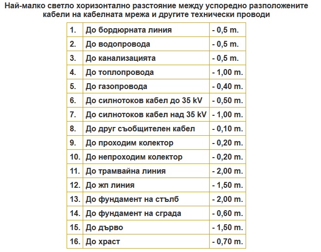

Между паралелни водопровод и кабели хоризонталното разстояние трябва да е мин. 50см, при пресичане вертикалната дистанцията да е поне 20см написа:
Тук си мислех, че е точно обратното. Вертикалната граница да е поне 50 см, примерно на 1 м вода и над нея (50см) кабелите с тока.
Мисля че повече няма какво да се каже. Просто спазвайте законите и наредбите...
Полагане на кабели.jpg (116.43 KиБ) Видяна 2525 пъти
