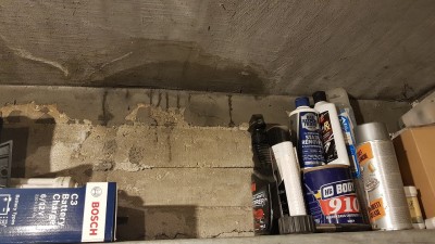

Ето снимка на петното отвътре в гаража.
Малко е,но точно под него имаше няколко рула домакинска хартия и бяха мокри.
И няколко капки,като от конденз.А може и да е конденз?Но само на 30см.?

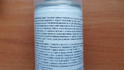

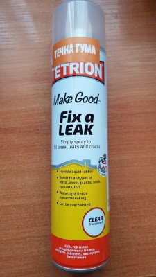

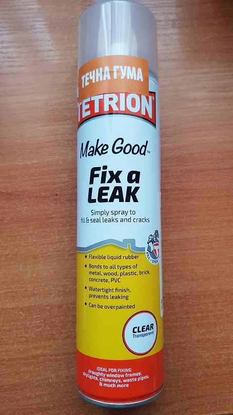

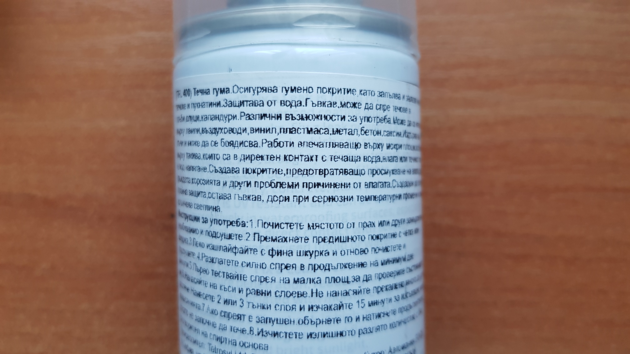

Намерих един спрей течна гума.Ще опитам като се стопли с нея.
Само тя беше достатъчно рядка.Всичко друго беше гъсто и нямаше да проникне.

Като загледах снимката отвътре е мазано с нещо приличащо на хидроизолация и вероятно проблема е още от строителството.
Може би в това място на плочата хидроизолацията е нарушена, но няма гаранция, че при локално хидроизолиране на настилката в това място ще се реши проблема.
Водата е възможно да се просмуква от други места и да напои междината м-у настилка и хидроизолация и да пробива под хидроизолацията там където е нарушена хидроизолацията.
И гледам, че по стената хидроизолацията държи, зещото не виждам петна.
За течната гума нямам мнение в случая.
Пукнатини се запълват с пакери и смола, но понеже се вкарват под налягане е възможно да надигнат настилката.

Отвътре си беше гол бетон-таван и стени.На тавана сложих изолация,заради конденза и това е теракола с който е замазана.
И аз предполагам,че има проблем с хидроизолацията на плочата.И може да се увеличи с времето.
