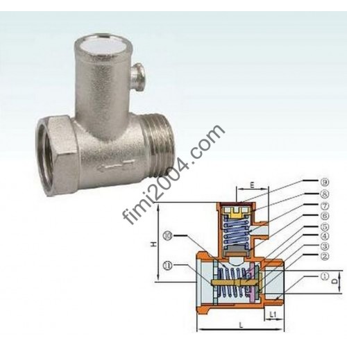

чет май 04, 2023 4:20 pmarxd129 написа:
Това - на снимката - има вход и изход ли? Водата влиза и ИЗЛИЗА ли? :shock: Преминава ли водата през предложения от Вас клапан?
В моя случай - трябва ми да има само вход на водата, май. ... ... .... Нещо... не разбирам. :? :?
Бихте ли пояснил идеята Ви?
Благодаря. :)
Това на снимката има само вход отдолу. Просто е дадена възможност, когато се вдигне налягането над 8 бар, не да си пръска където иска, а да се отведе тази вода със тръби, където иска стопанина, за това има 2 резби.

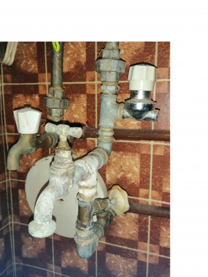

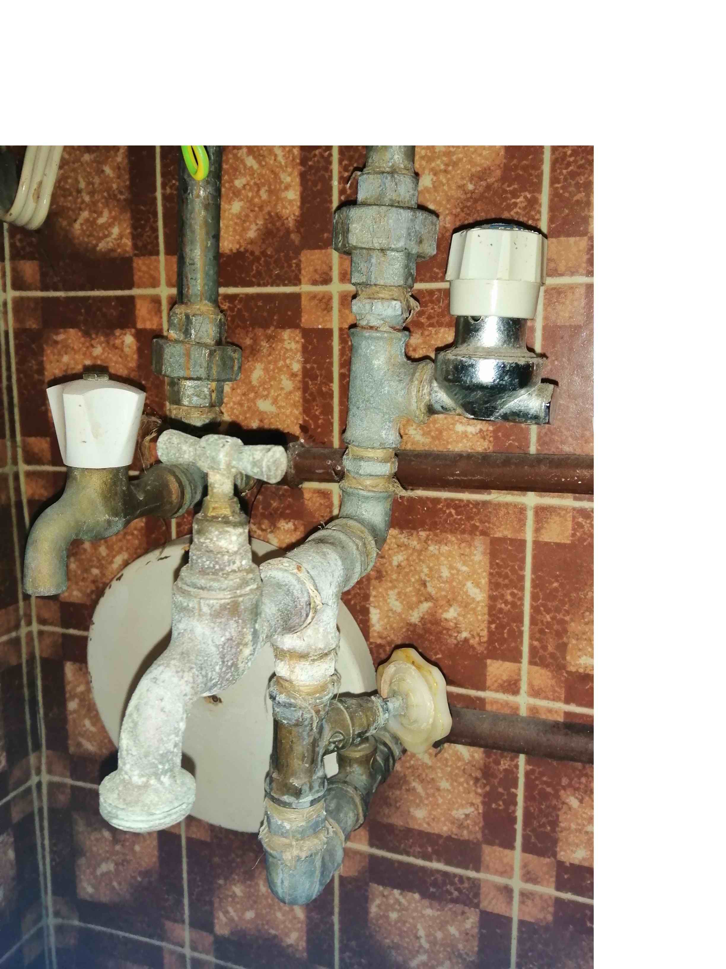

чет май 04, 2023 5:28 pmkozl написа:
Може ли да я снимаш тази инсталация дето трябва да се преправя?
Ето:
Тази "направия" на снимката е отпреди 40 години. Когато, предполагам не е имало гъвкави връзки и модерни възвратно предпазни клапани. Знам ли??
Моя мнение (без да твърдя че е вярно): Това ПРИНЦИПНО свързване на бойлера отговаря и на сегашните изисквания за безопасна експлоатация. Май?

Имам на три бойлера монтирани клапани.
Точно такива, като на тази снимка
predpazan klapan za bojler-500x500.jpg (34.78 KиБ) Видяна 1558 пъти
клапани.
Не са прокапвали. Директно монтирани са точно преди водата да влезе в бойлера. Не знам защо не са прокапвали. Това връщане на излишната вода обратно във водопроводните тръби никак не ми е ясно????
Дали да не взема да купя такъв клапан + нипел 1/2 + капа 1/2....
Мисля, че демонтажа на повредения клапан и монтажа на нипел + клапан + капа мога /макар и с две леви ръце/ да направя сам. Разбира се - при положение, че ме предупреждавате предварително за възможно неблагоприятно развитие на нещата, преди да съм се захванал с въпросната "направия". И да ме предупредите за възможни неприятни изненади по време на самата "направия". Предварително благодаря!
fbr - майстор
Не са прокапвали , защото са три клапана в едно тяло. Един клапан, възвратен, предпазващ източването на бойлера при спиране на водата от мрежата, втори клапан, предпазен, който пази бойлера от повишено налягане, и трети диференциален клапан, който е вграден във възвратния, и който се отваря по време на загряването и връща вода в мрежата на студената вода, като изравнява наляганията в линиите на студената и горещата вода. Когато го монтираш по начина по който смяташ, първата и третата от изброените функции на този комбиниран клапан се елиминират.
