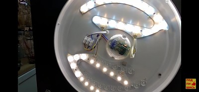

съб май 06, 2023 8:50 amkozl написа:Супер, благодаря!aparushev написа: Единствено не схванах на кое казваш "+Y", "+" и "+W"? Трите изходящи пина, до надписа 2835 2B5CX2?Да това са пиновете. Явно съм добавил плюсовете от мен - поправям си грешката.
И ако да, как е най-добре? С припой директно или с проводник да бистря нещо?
Китайците продават същите платки с нещо като джъмперче в изхода на последната, но не се вижда какво точно се случва в него.
Според мен най-добре е с джъмпер със съединени пинове и тогава джъмпера създава крайна платка от прехвърляща.
Джъмпер може да направиш от куплунг като свържеш трите проводника заедно.
 Остава да намеря готов джъмпер или куплунг като този от някой магазин днес.
