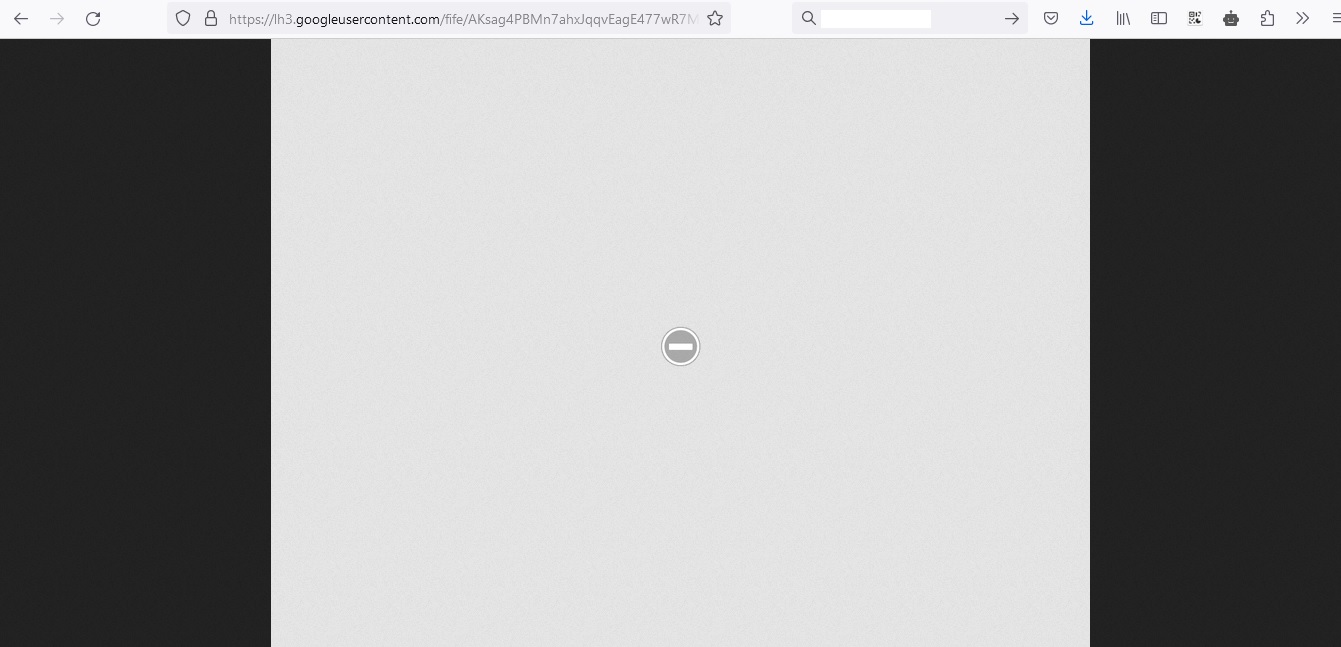

пет юли 21, 2023 9:28 pmtishotch написа: Извинявай, но не разбрах какво казваш?Е то к'во има да разбираш? Снимка НЯМА. Има това:
След като драскаш във форума е добре да си прочел темата за качване на снимки.
Да, тук във форума. Без някакви такива измислици дето си използвал.
Има едно малко ограничение размер до 1 MB но напълно достатъчно.
Особено пък за снимки от тАлафон...

Тя, сниимката и сега се вижда, при мен
И, няма смисъл да стрелям. Всичко свърши, надявам се спед едногидишен цикъл, честно да завършиш темата, за историята.
Само ще кажа, че не бих постъпил като теб по много причини, термодинамични, архитектурни и др. Не ме разбирай погрешно, държа на дървото, срещу пластмасата, но не бих си причинил аквариум. Против съм срещу всички ,,фиксове", с цел икономии от обков. Единственото хубаво е лесното миене. Но...

съб юли 22, 2023 8:22 amchapara написа: Тя, сниимката и сега се вижда, при менНе бях писал, че това е крайградска вила за почивка и се ползва предимно при хубаво време. Съгласен съм с теб, че от гледна точка на термодинамиката (не съм специалист) това изпълнение отстъпва пред цялостното изграждане на нова ПВЦ дограма (чувал съм за термо мостове и пр.) Но старите прозорци които замених и без това не бяха идеални и си имаха луфтове тук-там.
Само ще кажа, че не бих постъпил като теб по много причини, термодинамични, архитектурни и др. ...............................![]()
..мисля да изпълня и съвета на hidrazin и да запазя вътрешните панти известно време и ако се наложи някоя зима да мога да сложа и вътрешните прозорци с едно стъкло.
