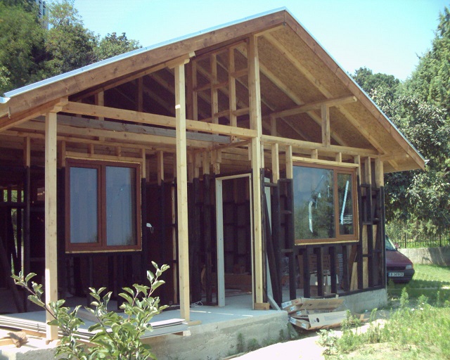

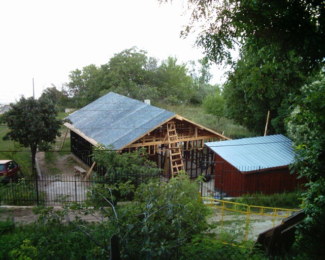

Този филм съм го играл преди 18 години, с брат ми направихме подобна къщурка за 50 дни, включително подовите покрития - 2 спални с паркет, а дневна, коридор и бани с теракот и фаянс. schuldiner, зная че си професионалист и затова не мисля, че мога да ти давам акъл, но все пак да си кажа, че при мен се получи голяма греда.
От първоначалната сграда не остана нищо, даже и плочките не са същите
Надстроих втори етаж, а после поетапно обнових/премахнах всичката дървения, сега отвън е тухлена зидария с последващи покрития, а отвътре ГК на конструкция. Защо така? Ами защото дървенията я нападнаха термити. Под гредите полагахме битумна посипка на ивици, а самите греди/ребра ги обмазвахме с горено масло.
За който мисли да прави нещо подобно да има предвид, че най-важното е хидроизолация, качествен материал (такъв сега има, но е на цена над 1500 лв кубика) и защита на дървото от гадинки. Аз подобно нещо за себе си не бих си причинил.
