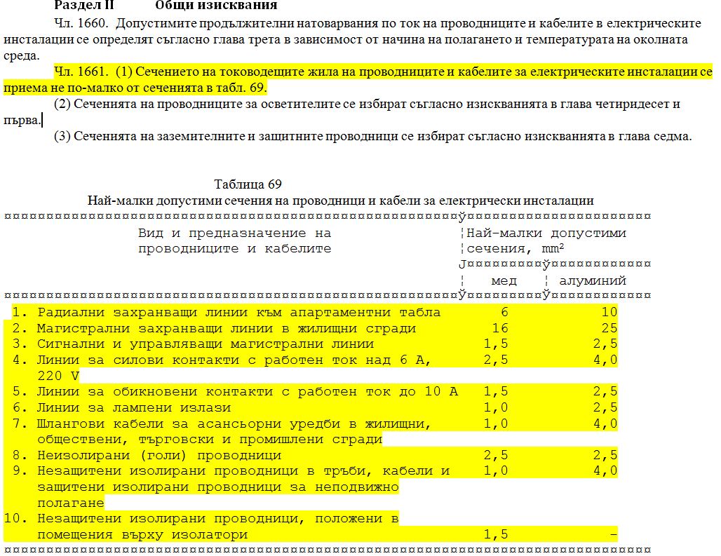

Ясно е, че трактата за кабели и предпазители е пуснат за да стане говорилня и да се намерят балъци да спорят, ама понеже звучи правдоподобно вероятно ще бъде взет за чиста монета от някой друг начинаещ електричар мисля, че трябва малко коментар:
Като математика е добре, ама като практика - хич.

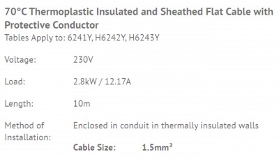

Основния проблем в числата по-горе и проектирането тип "жената иска, а аз съм математик и ще се справя", е че на сметки е така, ама като добавиш нормативните изисквания става малко по-различно. Според това по-горе няма проблем да включиш фурна 2800W с кабел 1.5мм2, но има изисквания които са писани (цитата на снимката).
Пример за неправилни изводи от правилни изчисления е и писаното относно %-те загуба на напрежение - събираш кози със зайци и получаваш съответния хибриден резултат, т.е. изглежда вярно ама не е. Защо - справка Наредба 3 и "прочети си сам".

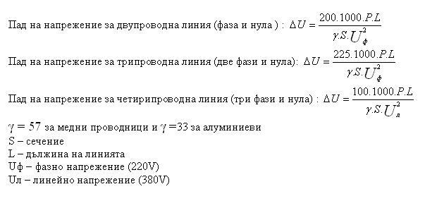

Сметни загубата на напрежение и я дай тук, да сравним резултатите. Дано да не е по следната формула:
:lol:

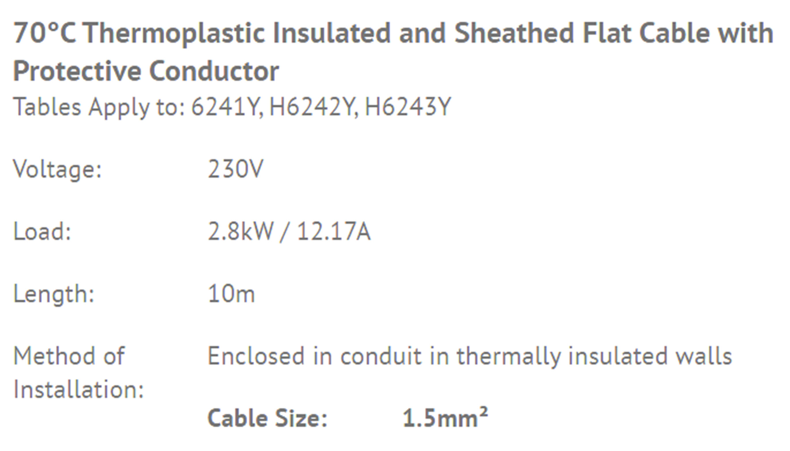

съб авг 05, 2023 9:24 ammironcho написа:
Думите в червено са неверни.
Според написаното в първия пост от темата:
2800W/230=12.2A
кабел сечение 1.5мм2---(10-15)А---(2.3-3.4)kW
кабел сечение 2.5мм2---(13.5-20)А---(3.1-4.6)kW
В случая става въпрос за направи сам и налагаме по строги изисквания към средата в която работи кабел със сечение 1.5мм2 (виж. първия пост)
кабел сечение 1.5мм2---(10)А---(2.3)kW
Видно е, че максималните цифри за 1.5мм2 са
2.3kW и 10А, което е под нужните ни 2.8kW и 12А
Според втория вариант от „методиката“:
1..2.8kW х 0,8мм2=2.2мм2 кабел
2..2.5мм2 х 6(А)=15(А); 15(А) х 230(V)=3450(W); 1.5мм2 х 6(А)=10(А); 10(А) х 230(V)=2300(W);
и ще се само цитирам:
пет авг 04, 2023 4:59 pmBLUEPUPIL написа:
Ако имате колебания или сте на границата между две съседни сечения ел. проводник, според по-горе очертаните стойности, качете с един размер сечението на кабела.
И така, според написаното от мен за „фурна“ 2800W е необходим меден ел. кабел със сечение 2.5мм2.
Слагай пържолите!

Ако някой се интересува какво пише в Наредба 3 : https://www.gli.government.bg/sites/def ... 6.2004.pdf
Това не е учебник по електротехника!

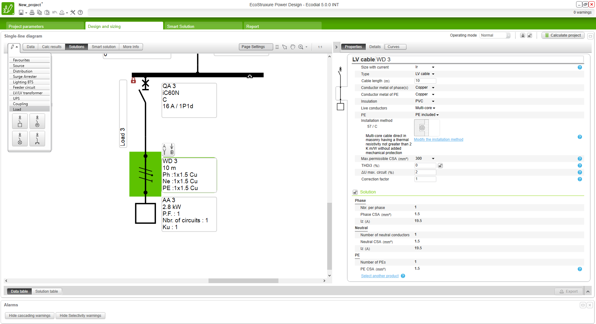

mika - специалист
съб авг 05, 2023 2:42 pmBLUEPUPIL написа:
Слагай пържолите!
Ecodial 5 на Шнайдер Електрик, при защита iC60N 16A крива C и товар 2.8 kW, за кабел положен под мазилка с дължина 10 метра ми предложи сечение 3х1.5 мм2.

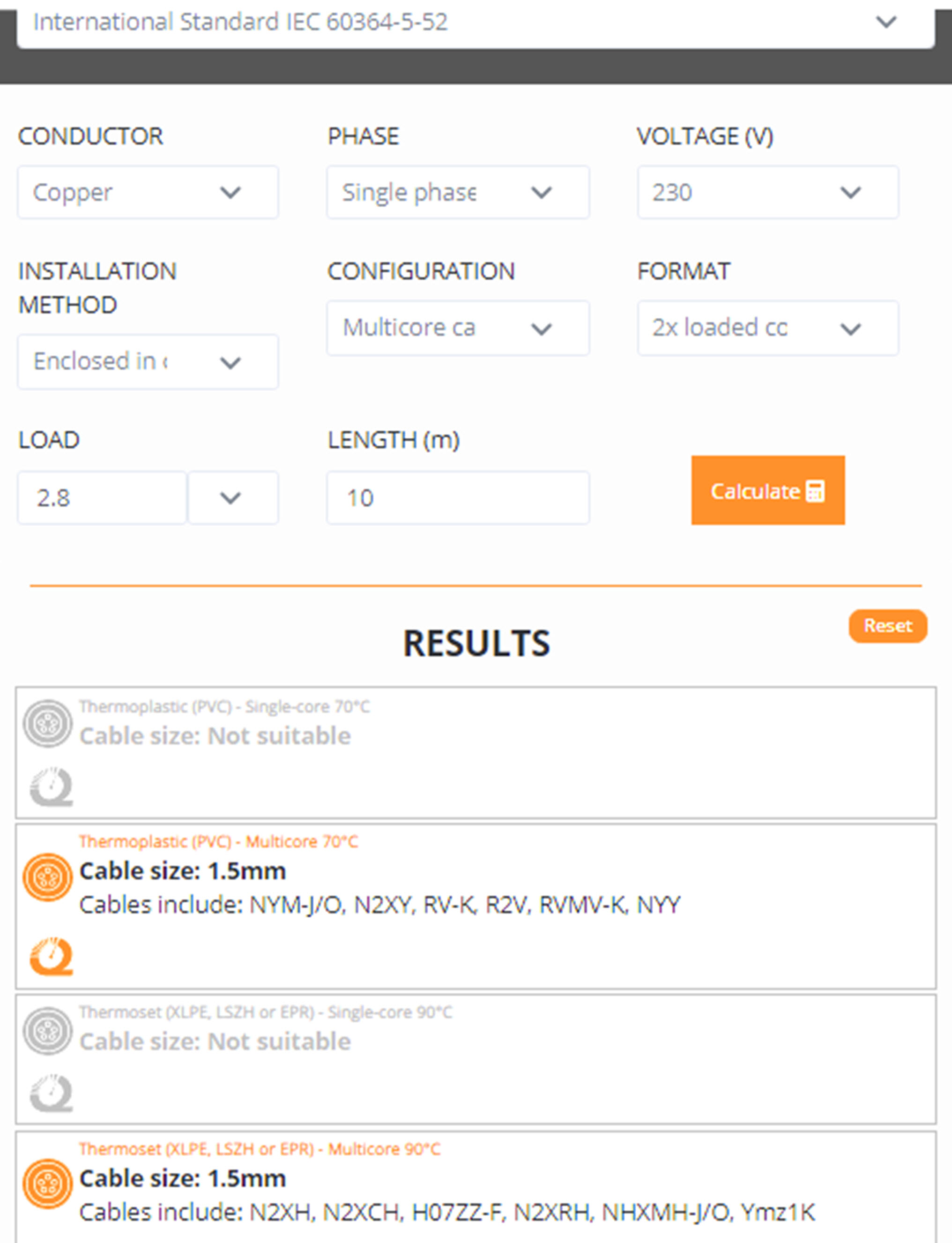

съб авг 05, 2023 5:50 pmmika написа:

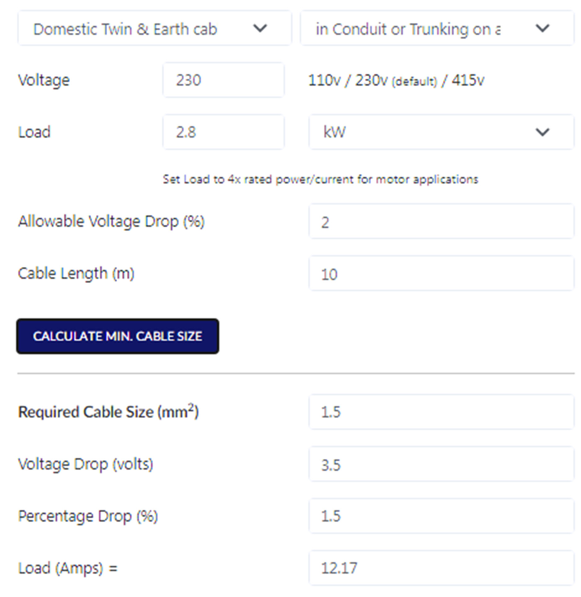

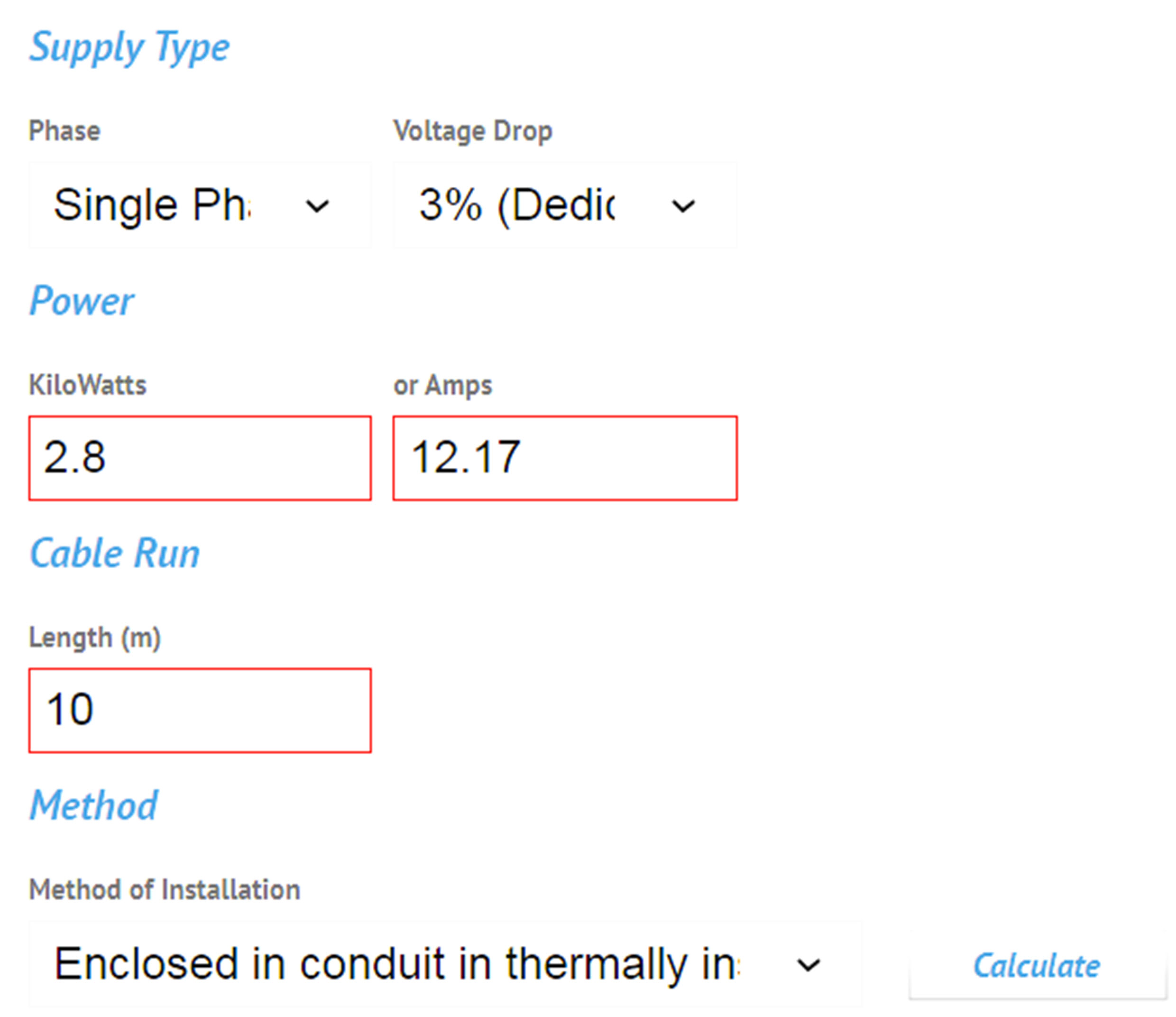

За 2800W и 10м, повечето калкулатори дават 1.5мм2.
