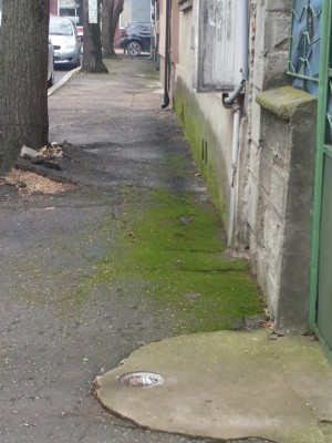

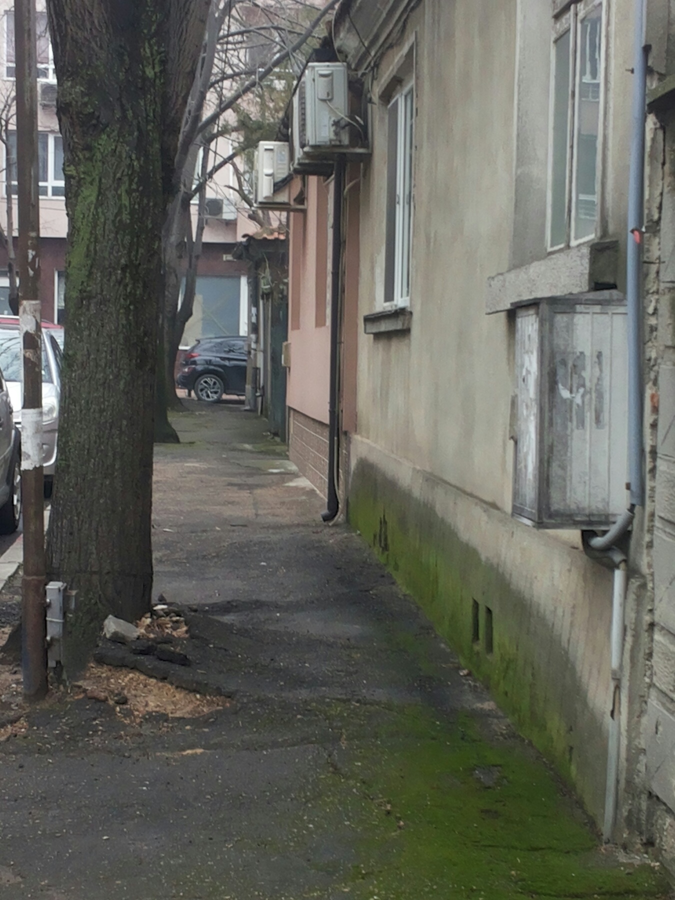

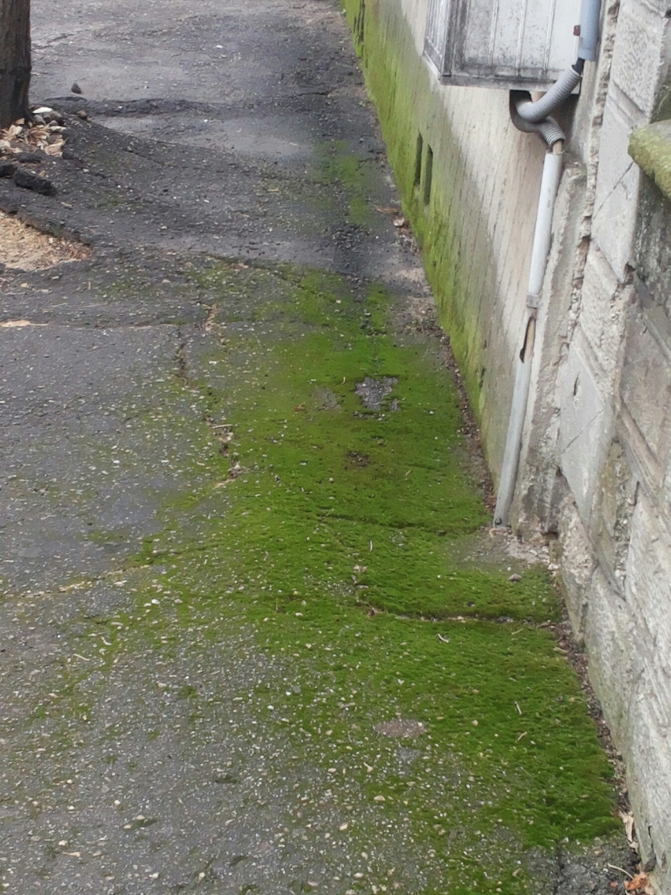

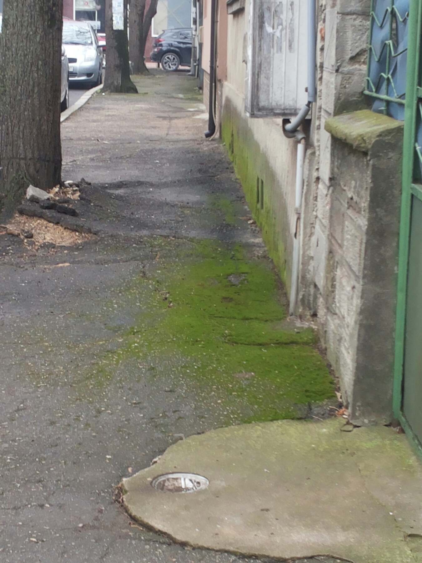

Здравейте имам нужда от съветите ви. Появи се влага само по този цокъл на къщата откъм улицата. Пред пътната врата се вижда "Ревизията"/ Спирателният кран за водата на къщата, около него има съвсем малко плесен. Основите на къщата, стените на мазите са камък и този цокъл също е от редени камъни. Вътре в мазата няма влага или мирис на плесен.
Къщата след улука /в прасковен цвят след нас / задълбаха мазата си, и я преустроиха на кухня с трапезария, перално, баня и тоалет. Не знам от къде са взели вода.
До 2006г имахме съседна къща , която по настоящем е жилищна кооперация. Старият съсед бе инжинер Ви К, и в двора им до пътната врата бе направил ревизионна шахта.
Как да диагностицирам проблема, за да търся решение?

съб яну 06, 2024 12:48 pmSvetla85 написа: Здравейте имам нужда от съветите ви. Появи се влага само по този цокъл на къщата откъм улицата. Пред пътната врата се вижда "Ревизията"/ Спирателният кран за водата на къщата, около него има съвсем малко плесен. Основите на къщата, стените на мазите са камък и този цокъл също е от редени камъни. Вътре в мазата няма влага или мирис на плесен.Нямате плесен, имате мъх, което е нормално за сенчесто леко влажно място. Ако пред това място стои перманентно паркиран бус и не огрява слънце, ще си го имате. Тротоарът също е в мъх, метете по-често и профилактично проверете наклона. Да е 1-2% към улицата. Което значи 3см денивелация на тази ви ширина. Улуците ви са пробити или запушени, оправете ги и не търсете под вола теле. Сиреч, съседите не са ви виновни

Тук са комплексни проблемите най-вече от неподдържане.
Като гледам типа на стряхата това е много стара къща, или няма улук или вече не функционира и водата капе близо до къщата.
Следващото е асфалтовият тротоар.
Корените на дървото са го повдигнали, напукали, станал е неравен на вълни и най-вероятно е с обърнат наклон към къщата. Сиреч задържа локви вода.
Отделно улицата е сенчеста и не вижда слънце тротоара. Пред последната къща в дъното на снимката също е зелен тротоара.

съб яну 06, 2024 9:22 pmmiliad написа: Тук са комплексни проблемите най-вече от неподдържане.+1. Основната причина. На асфалтовия тротоар си личи къде пада водата от покрива. Очертала се е линия на 30 см от цокъла където се разбива откапаното и мокри цокъла. Мерки - улук и водосточни тръби с вградени в тротоара тръби за отвеждане на водата в пътното платно.
и тука +1. Наклона на тротоара също трябва да се преоформи с цел отвеждане водата към пътното платно.
