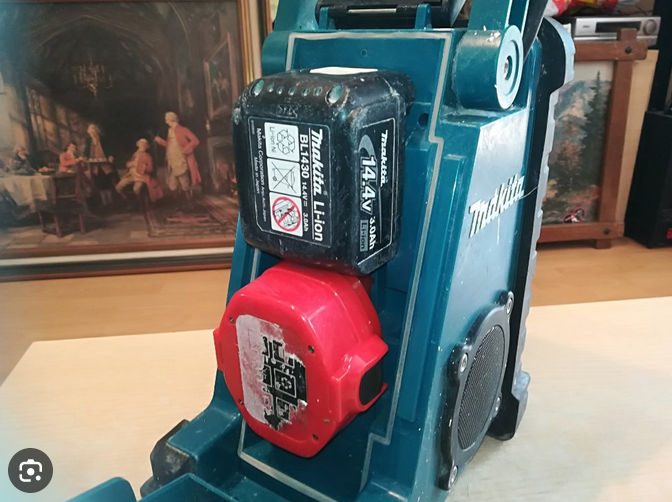

bube760205 опитахте ли да окъсите буксата при захранване от батериите
зада проверите дали радиото работи.
Има букси които са открити за обемен монтаж и такива закрити за печатен
монтаж като вторите не се ремонтират а се заменят с нови.
