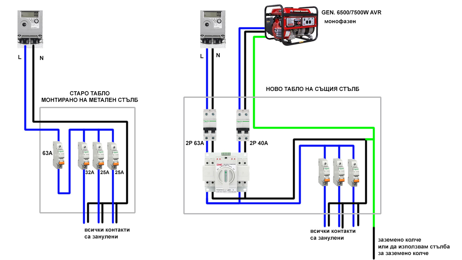

Първо, и на собствена отговорност, направих един кабел трепач,
viewtopic.php?f=30&t=39211&start=830#p1148493
който ползвах само аз. Още съм жив, понеже с тока се познавам от малко Трифонче.
Включвах генератора в 16А контакт, в токов кръг с 16А АП, след като съм изглючил панцера.
Никакви нули не разкачам.
Преди година си купих АВР- автоматично включване на резервата.
Монтирах до таблото и филма с кабела трепач приключи.

Прочетох темата няколко пъти. Така ли трябва да стане
Хидрата ако потвърди, това е. Другите елспецове не знам кои са.
Не прекъсвам нулата, съответно не съм заземявал нищо.
Мисля, че след като инсталацията е двупроводна, безсмислено е да прекъсваш нулата и да биеш заземяване със съмнително "качество", освен ако не ползваш съществуващо, от енергото.
