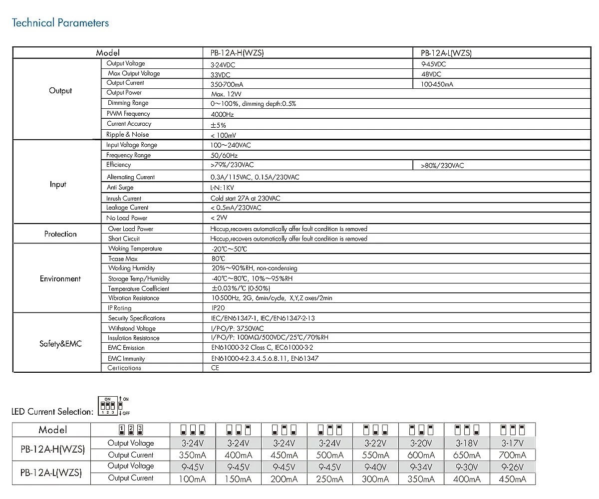

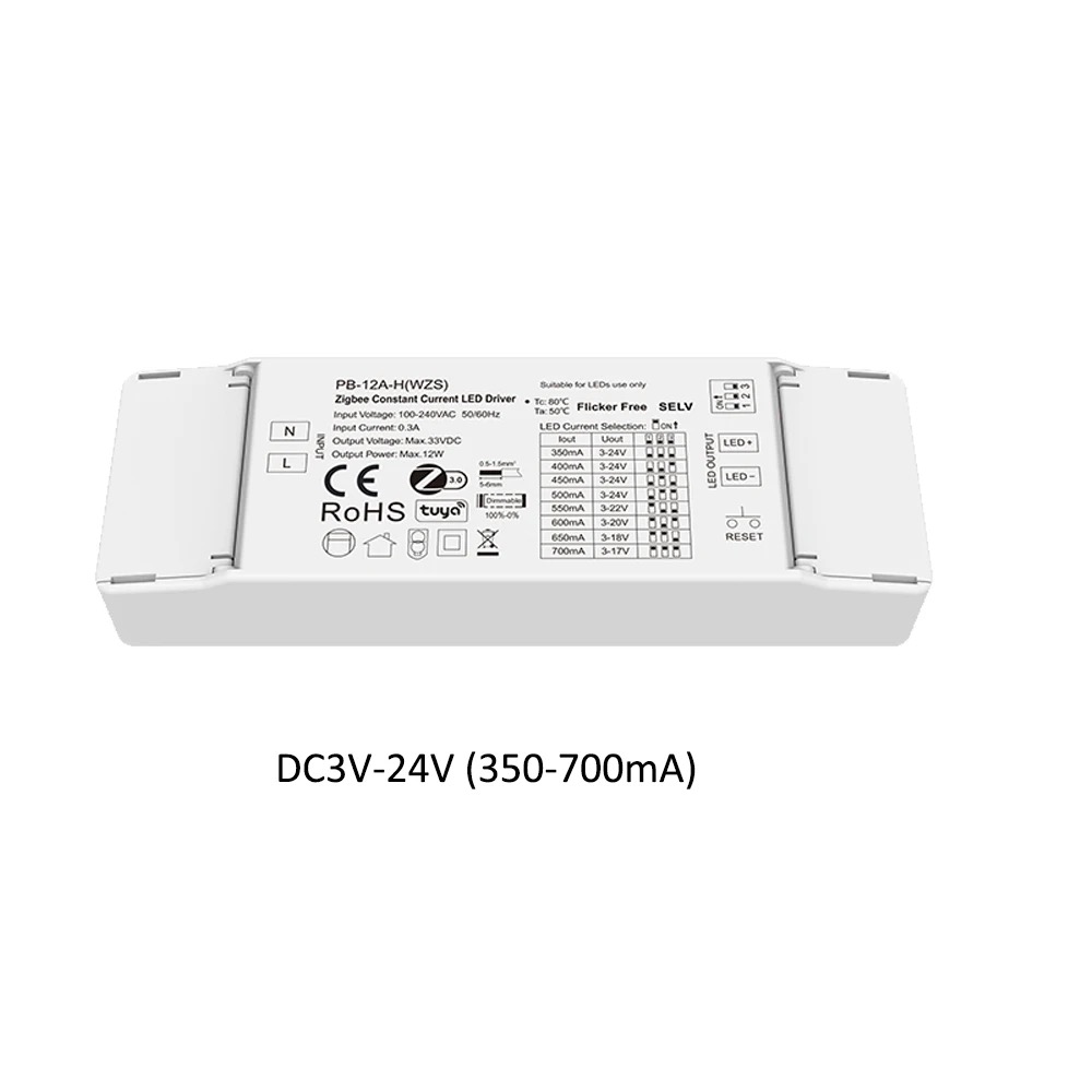

Добавено: Да, ама не :-D Димерът добре си работи, но понеже вентилаторите са 12 волтови между тях и димерът ползвам драйвър за лед осветление, та не стават нещата с регулирането, или вентилаторът работи едва едва, или на пълни обороти. Сигурно има такива изправители, които да свършат работа, ама то трябва и на продавач да случиш (особено с моите обяснения :-D :-D :-D)
Оказа се, че с търсенето при китайците лесно се оправих, та и сегашният димер отпада от схемата

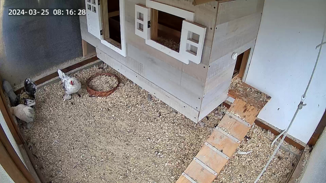

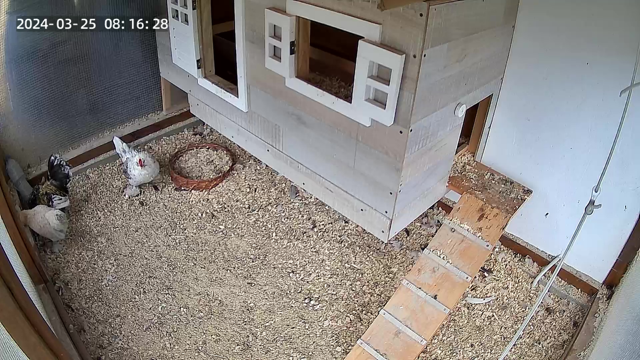

За вашия курник:
[/url]
Ал_ - специалист
О, да, това са много яки врати. Но не смея аз да ги пускам навън като ме няма, та си стоят затворени.
Като чуят колата обаче голям цирк настава - петелът пее, кокошките подскачат, сакън да не забравя да им отворя :-D
Иначе този регулатор, който търсех, този път не беше за там. Аз бях направил с димер система за изгрев и залез, ама никакъв ефект нямаше :-D , та сега просто светва лампата сутрин и вечер през зимния период
Олеее и Ал има кокошинки!!!
