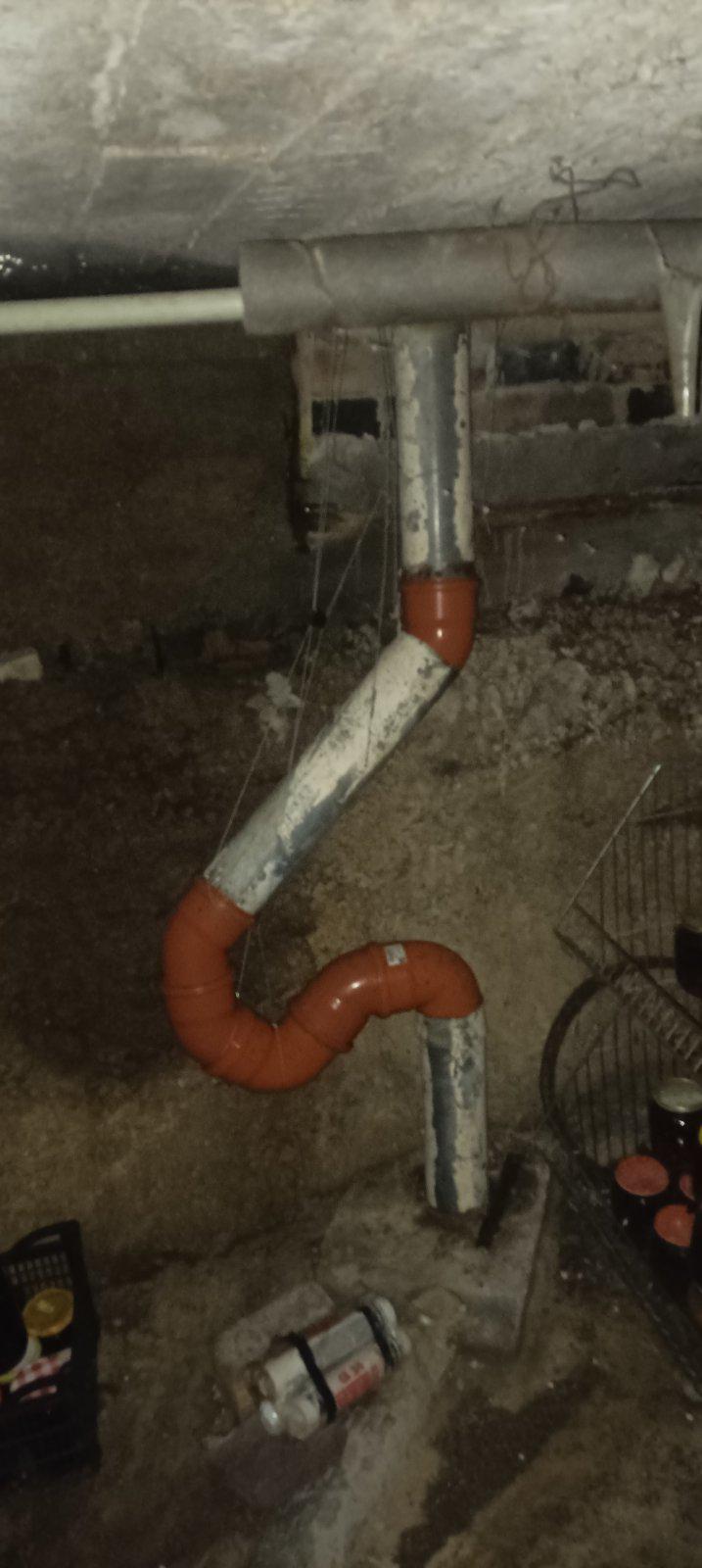

Никаква вентилация няма да помогне. Слагат се S-ки да се прекъсне достъпът на въздух от септичната яма. Докато не направих това не реших проблема. То не бяха вентилации от ф110 през тавана и покрива. При ремонта изхвърлих всички вентилации. Може да се изпълни и хоризонтално. Ей това имах в предвид, снимката е отмоето мазе.:

Лошото е че всичко е под земята в почвата или мога да разкопая да направя Ската и да заровя.при мен трябва да е хоризонтално,а ще може ли да се оттича нормално и да не се запушва?

Копаш и монтираш https://bgerp.vik-bg.net/A/p/PP-Traben- ... izia-f110/? или си го правиш с 2 колена на 45градуса, едно на 90 и ревизия

От отдушник няма нужда. Махнах ги, че ми загрозяваха интериора и пречеха да се монтира бойлера. Изгни ми сифона на банята на втория етаж от доста време и сега намерих време да го махна. Тъй като го изкъртих много внимателно само залепих едно капаче с решетка отгоре. Миризма откакто съм сложил еската не е имало въпреки, че редовно изсъхваше сифона та затова не къртих по голяма дупка за цял нов сифон.
