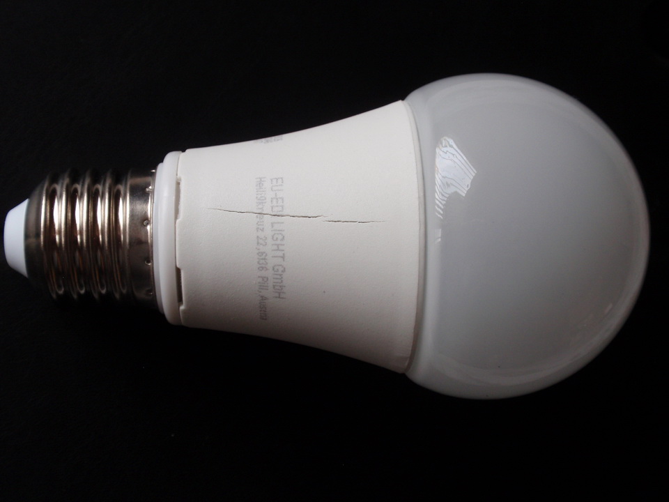

Аз все още имам работещи LED крушки с гасящ кондензатор, купувани преди 7, 8 г.
И от прекомерно светене и нагряване им се разпада и цокъла от другата част и остава във фасунгата. "Драйвера" и светодиодите са работоспособни. Ама крушката не става за отвиване, увиснала на проводниците си.

И като допълнение на предния пост - снимка на LED с гасящ кондензатор, за която писах:
LED гасящ конд.JPG (114.39 KиБ) Видяна 1438 пъти
