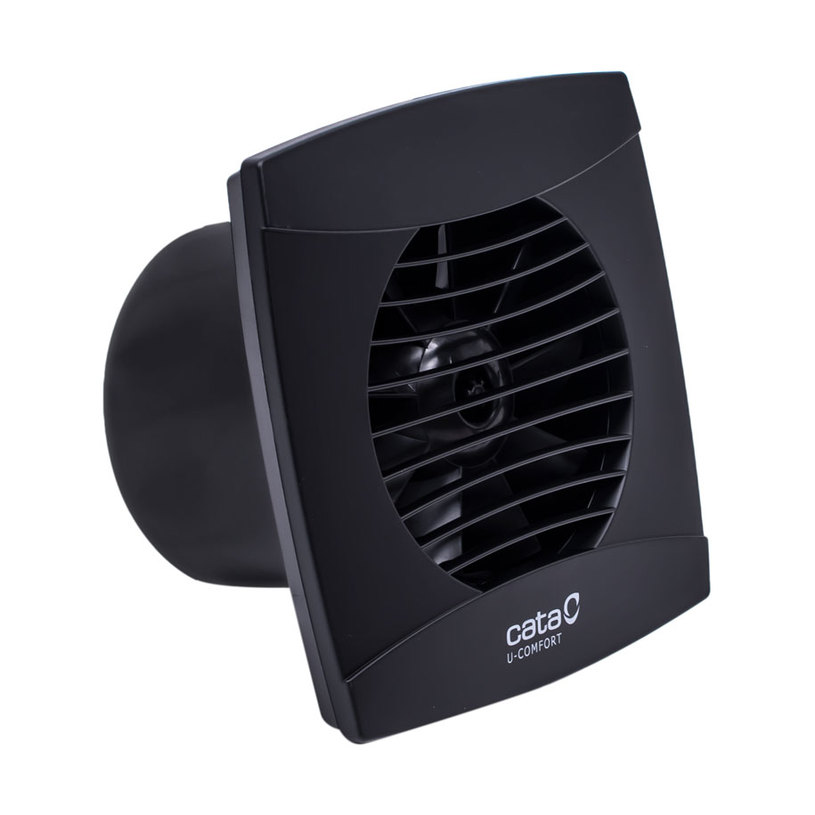

Това е вентилаторчето!

Когато се навива критично близо до отвор, ГК-се разпада откъм отвора. При вентилаторите често "ушите" са съвсем близо тялото.
Плочки там май няма да има?
Няма да има плочки - шпакловка две ръце и боя. Това е.

iliya_i - майстор
.бах таз драма!
8 ватов вентилатор се очаква да троши стени и да събаря плочки!
Внимавайте някой да не вземе да пръдне в тази баня. :-D
И с рапидки директно в картона да го хванеш, пак ще си стои и няма нищо да строши.
Просто толкова му е силата и теглото.
А монтажните отвоти не са толкова близо до тръбата:
chapara - майстор
Четири охлюва, с плочки и без плочки, и драмата приключва, но трябва предварително пробиване на картона. Що драматизирате излишно?
Аз такъв вентилатор с близки дупки не съм срещал, но и да срещна ще се разминем😄
