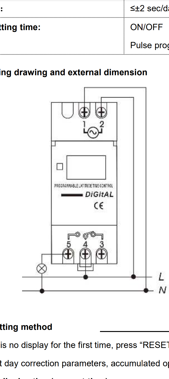

3-4 в документацията пише, че е нормално отворен контакт, на твоята картинка е нарисуван като нормално затворен, кое е истина лесно се проверява с мултицет.
