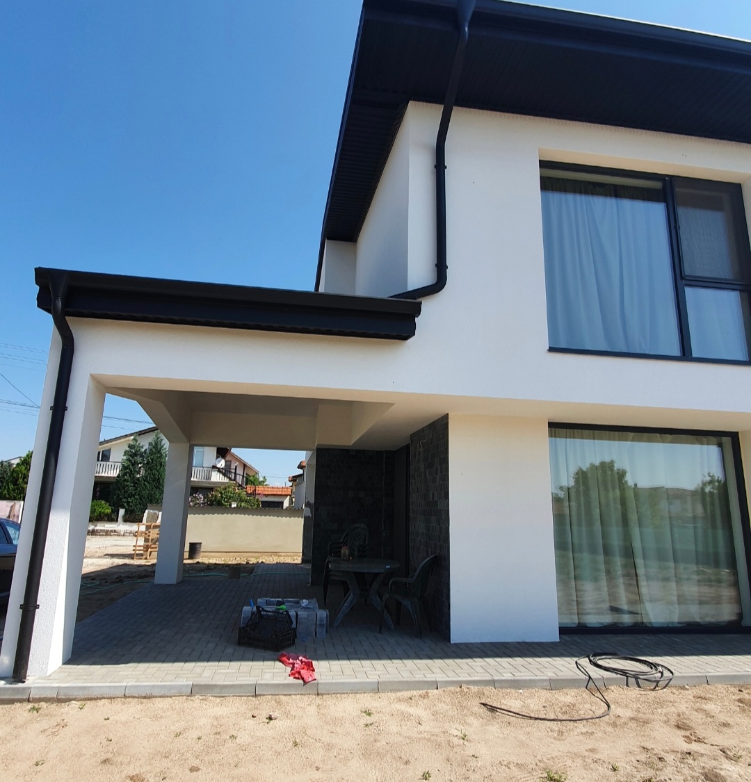

20 кв2м няма да ти решат проблема.
Не стигат за обособяване на помещение. Освен ако не са прикрепени към основната постройка.

Верандите на първи етаж,не влизат в квадратурата .Спокойно може да е с плоча отдолу ,излята с общата , ,покрив .Няма изискване за височина . Затова съм сигурна,защото нашата веранда и входното навесче не влизат в РЗП .Остава да се проучи дали може да има изградени стени и една отворена ,да кажем ,която впоследствие да се затвори /остъкли .

Проектирате си фундамента с големина, включваща допълнителното помещение.
Проектирате покрива по същия начин, като гледате да няма колони извън 100кв.м. Колоните ще променят площта на проекта.
Изпълнявате "правилно" стената, която от външна ще стане преградна, с идея за бърза смяна на предназначението ѝ.
След въвеждане в експлоатация изграждате фасадата. Документално дали ще доизграждате зависи от съседи, местоположение...
Може да проверите дали преди въвеждане в експлоатация може да направите добавка към площта без да се налага за вземате фирма с лиценз.

Незнам за отношението на колоните към включване в РЗП ,но и верандата ни и входното навесче имат и колони и греди от стоманобетон и не влизат в РЗП .
Тук всичко по верандата е бетон + изолация .Прозорецът под нея е единствения западен ,но верандата от 4м+ ,и съседната сграда на 8-9м от нея спират лятното слънце .

До Пловдив се намира .Темата не е за моята къща .Единствено онагледих колоните на верандата .

А аз уточних, че в Столична община (колегата е писал, че е в София) има една служба НАГ, за която в стандартния случай това на снимката влиза* в РЗП, че дори и може би в ЗП. Съответно при издаването на РС, всички общини (райони) в София се съобразяват с техните изисквания и връщат проекти със забележки.
За редовия "еднофамилен инвеститор" има огромна разлика спрямо по-малките общини в страната. Варна, Пловдив, Бургас вероятно също за затегнали контрола.
*Разбира се, всякакви тълкувания на закона са възможни, особено при правилното стимулиране на процеса.
П.П. ЗУТ - Допълнителни разпоредби - § 5.18.

Явно ,в конкретния случай при нас ,предимството не се явява общината ,защото архитектът практикува в София и си нямаше никаква идея какво може да "мине" в нашата община ,а годината на проектиране - 2018 .След това влезе измението за 100м2 и съответните измения по ЗУТ ,които цитирате .
