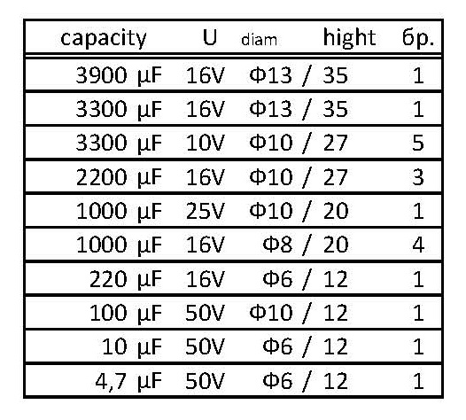

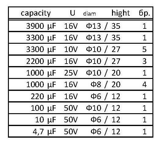

Отворих захранването и с мъки установих надписите по кондензаторите.
Не претендирам, че съм ги разпознал на 100%. Даже един със сигурниост го няма в списъка, защото много силикониран:
Кондензатори Seasonic.jpg (95.16 KиБ) Видяна 6675 пъти
Порових в нета за наличности. В ТМЕ са доста скъпи, но пък има подходящи размери за доставка на единични бройки.
В ТПетров и Викиват пише за наличности, някои с една идея по-дебели, но без този 3900 мкФ. А той е до малкия траф.
И докато ровя за конндензатори в Нета, компа си бачка :? и това ме деамбицира да търся кондензатори :|
То нямаше и да го усетя проблема със заспиването на захранването ако не бях се заиграл с хард дисковете - прехвърляне и размяна.
И какво като е до малкия траф? От дясно има много място.7
Не е нужно да е вертикален - няма да се излее.
И ако няма 3900 - слагаш 4700 ...
Освен изброените има и Comet , в София...

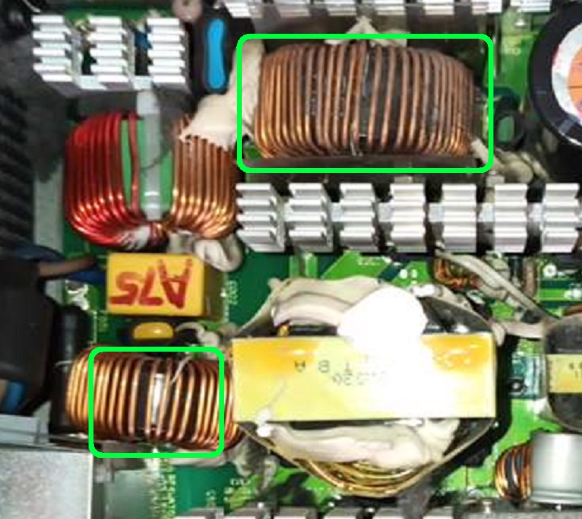

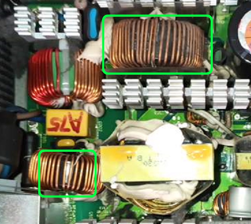

P.S. Между другото и сам знаеш, тоя Seasonic ще даде 750W кога ми цъфнат налъмите.
Я гледай как са пекли намотките... Това ако изкара и 500W за малко, и с тия мижави радиатори ще е цяло ЧУДО !!!
