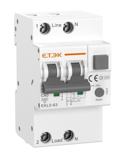

По отношение на комбинираната ДТЗ+АП - голяма част от тези на пазара не са приложими при теб защото са електронни.
Кой символ/текст пояснява, че е електронна?
https://www.tmt-elkom.com/dtz-easy9-rcb ... -ez9d35632
mika - специалист
Най-добре е да се четат подробно спецификациите.
Ето една комбинирана ДТЗ+АП, която е независима от напрежението. По-надолу, срещу "Техлнология изкючвателно устройство" пише "Термо-магнитен", а още по-долу "дефектнотокова технология - Независим от напрежението"
За разликите между двете технологии е обяснено тук.
На някои символа операционен усилвател, да други го има в спецификациите или е отбелязано че отговаря на стандарт ХХХХХХ...
Па тоя стандарт трябва да си го чел и да го знаеш.
Има и по-лесен метод - купуваш една, удряш и един чук и гледаш дали вътре има платка с доста елементи и поне един чип.

Има и друг начин - с батерия. Ако се свърже с единият вход-изход и ДТЗ сработва само в едната полярност на батерията, значи е тип АС. Ако сработва и в двете полярности, значи е тип А. Ако не сработва и в двете, значи е електронна.
P.S. Нямам представа как ще реагират на батерия тип B, тип F или селективна.

zz_stefanov - майстор
Та има ли комбинирана електронна с два свързани палеца?
Свързани палци.jpg (33.67 KиБ) Видяна 1100 пъти

Цитат:нед дек 22, 2024 8:54 ambridge написа:
Б) Има комбинирана ДТЗ с широчината на един АП. Спрямо другите ДТЗ, има ли някакви недостатъци във функциите си
Да, има недостатъци. В горната част на защитата се вижда схема която показва, че е зависима от напрежението.
"Чл. 1794. Не се допуска в жилищни сгради използването на ЗП, които изключват автоматично потребителя
от мрежата при отпадане или недопустим пад на напрежението. Защитният прекъсвач трябва да запазва
работоспособността си за най-малко 5 s при пад на напрежението до 50 % от номиналното."
mika - специалист
Закона е написан така, че всеки може да го тълкува както си иска.
Според мен, защитата не трябва да изключва при отпадане на напрежението, като в същото време трябва да запазва работоспособността си.
Пример: ако е прекъснат PEN проводника преди таблото в което се преминва от TN-C в TN-C-S, единият вид зависими от напрежението ДТЗ ще изключат, а другите два няма да изпълняват защитната си функция. Дори FE, защото ще отпадне и "функционалното заземяване".
Но и да не са изрично забранени от закона, не бих направил компромис с безопасността за да спестя пространство.
