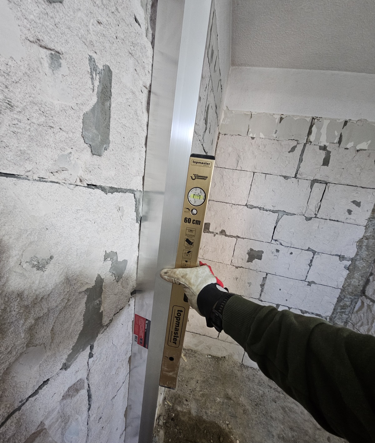

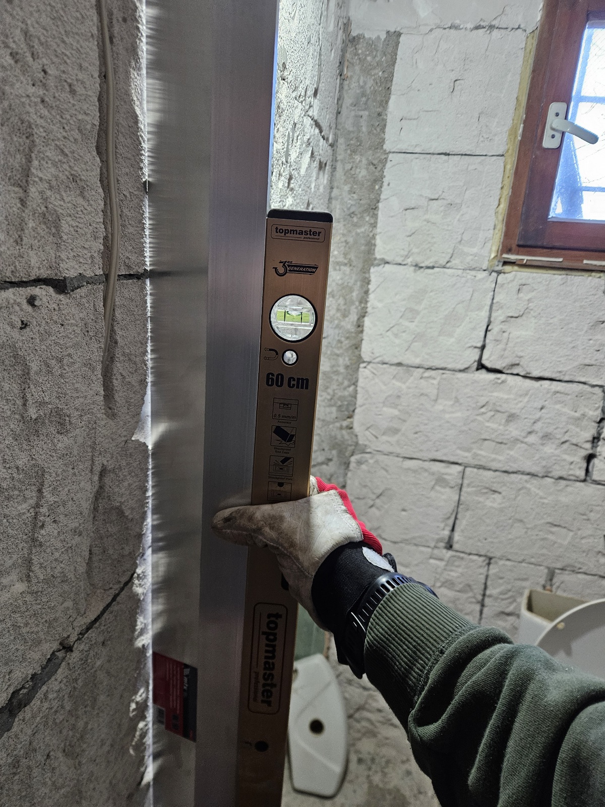

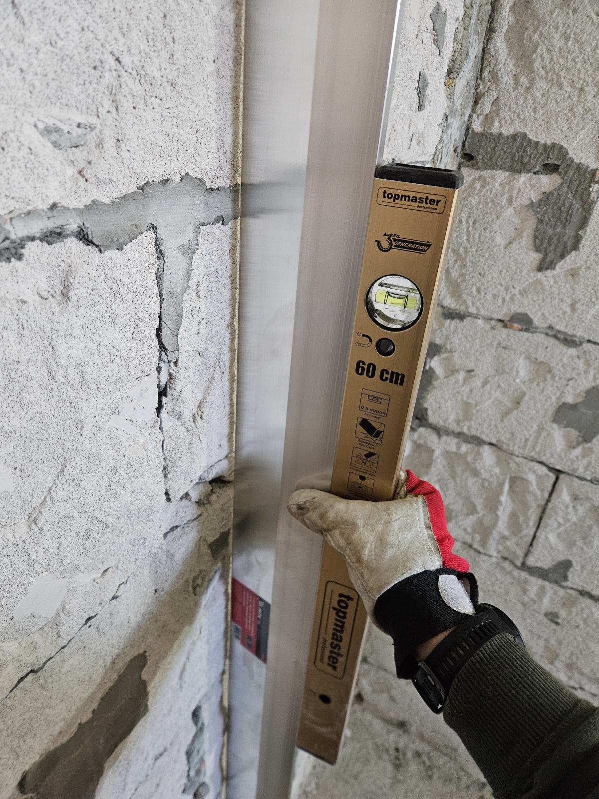

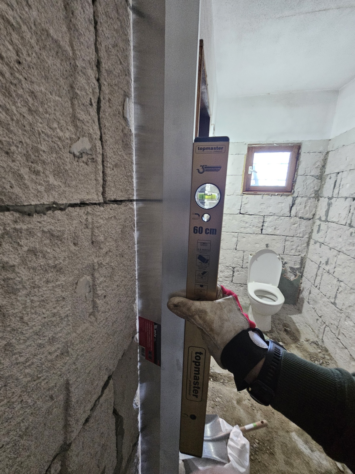

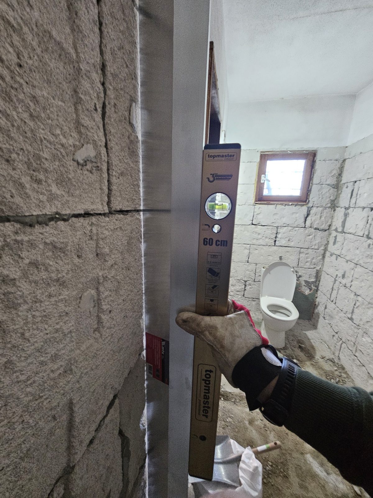

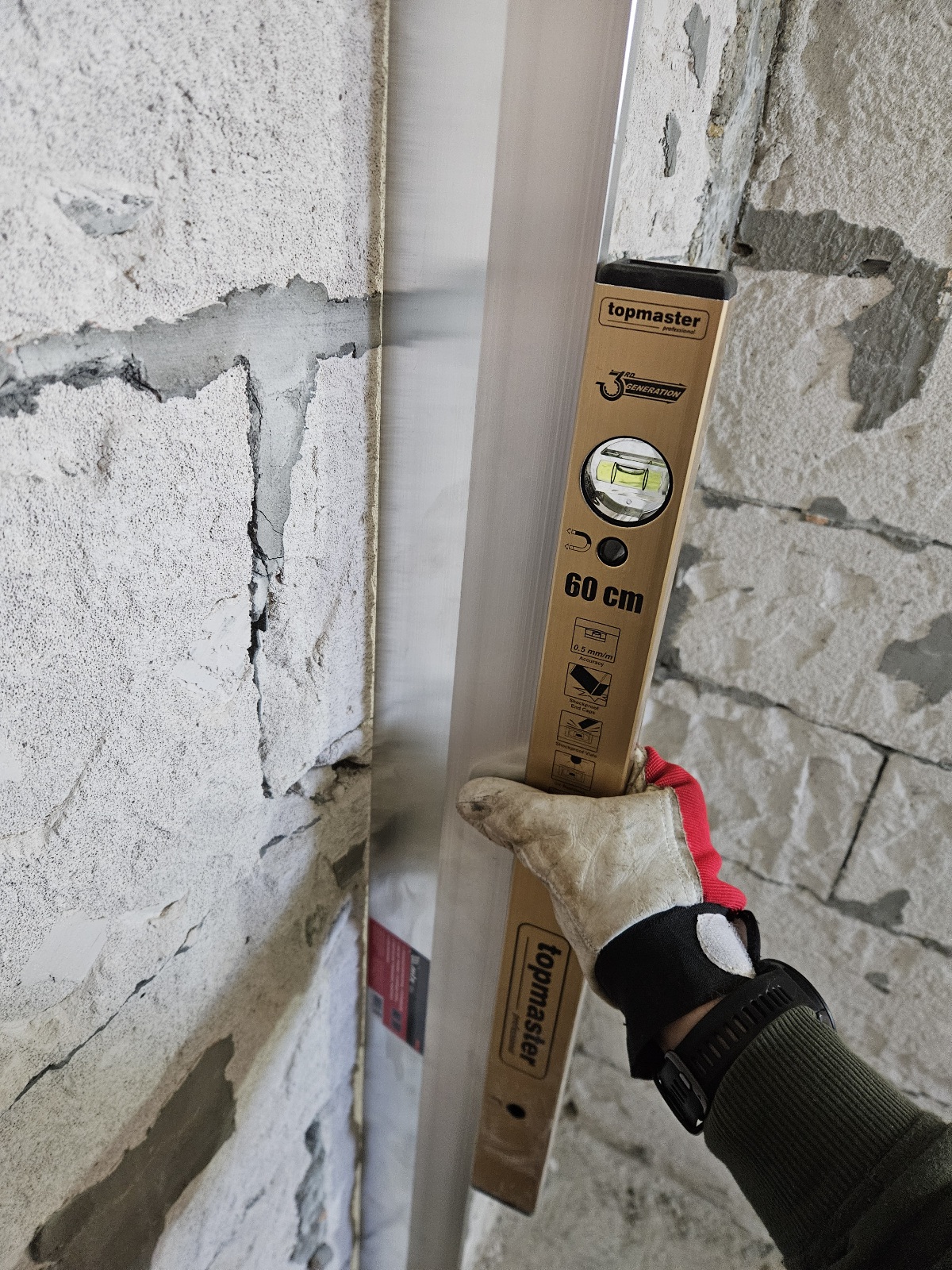

Аз бих направил така.
Първо бих го измил да падне пепеляка.
После бих попълнил дупките и кабелите с лепило за плочки.
После хидроизолация. По стените и пода течна, в ъглите лента.
Сифон бих сложил Viega.
И чак тогава бих лепил плочки.
Мрежа не виждам причина да се слага.

Ако само лепилото е единствения слой и го поставяш върху тия хралупи на един пас, ще се стече гаранция. Ако ползваш мрежа правиш 2 в 1. Застраховаш се от бъдещи пукнатини. Не знам колко е правилно но имам опит с подобна постановка.
Имам една стена която има влага перманентно. От другата страна е вкопана в хълма. Дори и преди мен личи, че кърпена няколко пъти и все се е ронила. Имаше няколко кръпки при които в хоросана са слагали цимент. Едната се отлепи като цяла плоча. Стария хоросан под нея се предаде. Моя майстор изчука всичко до тухла даже и част от тухлите които поддадоха. После забърка чист цимент и вода като рядко мляко и с една метличка натупа цялата стена. След това сложи насреща няколко печки с кварцови реотани хванати на стойка имаше и таймер, но не съм гледал какво и как е настроено. Това беше фабрична стойка. След няколко дена като дойдох пак стойката вече я нямаше, а той беше почнал да шпаклова с лепило и мрежа.
Тази стена после аз съм я боядисвал поне 4 или 5 пъти с латекс, В момента пак се е налюпила, но не ме притеснява. С една шпакла всичкия латекс пада на ювка. По принцип там избива влага всяка пролет. Като се боядиса държи малко повече от година. Личи си на пролет като избият петна отдолу под боята, но лепилото държи зверски, Все едно боядисвам циментова плоча.
