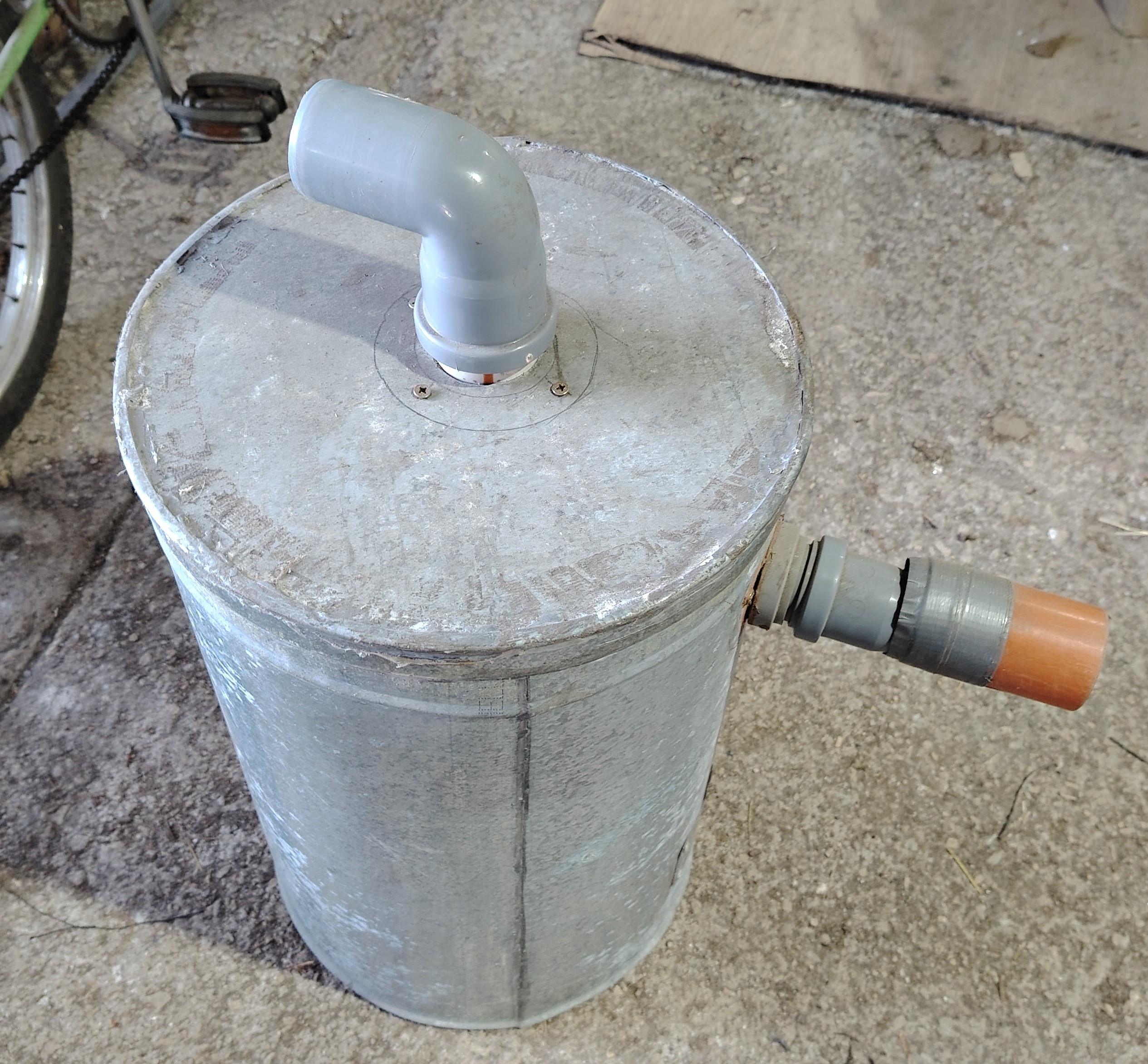

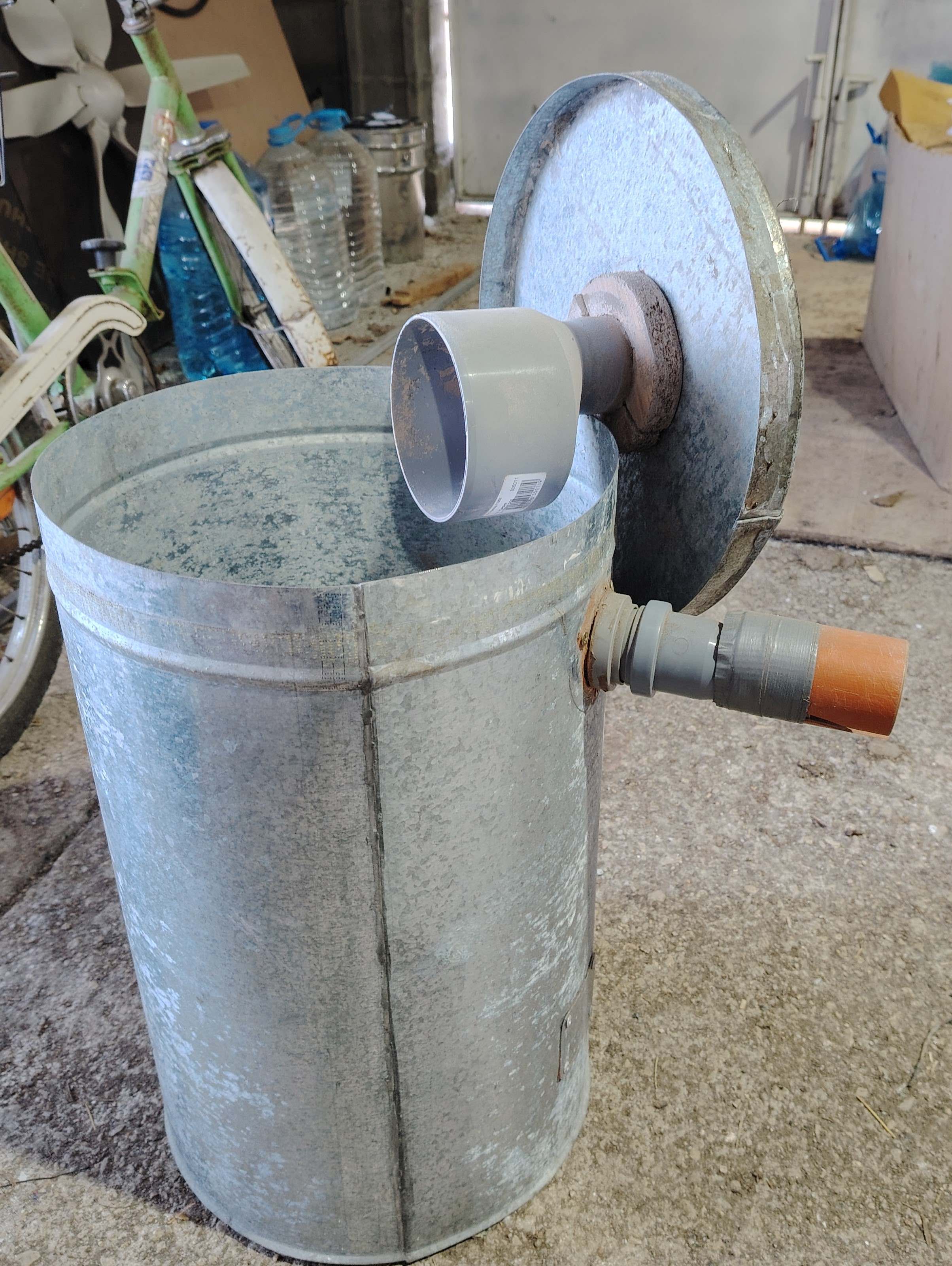

пет фев 21, 2025 9:23 ambigdragon написа:
Картинката е илюстративна.
Към кофата се слага другия край на маркуча, този
към четката, а от кофата към четката използвай стар
маркуч от друга прахосмукачка.
При мен казана е направен от поцинкована ламарина
и маркучите са пригодени за такава кофа. Също така
кофата се ползва в гаража с друг вид прахосмукачка,
но принципно нещата са подобни.
Снимки следобед, не съм на място, сега отивам, там
снега е до коляно... :cold:
ПП Не всяка кофа става, повечето вакуума ги смачква...

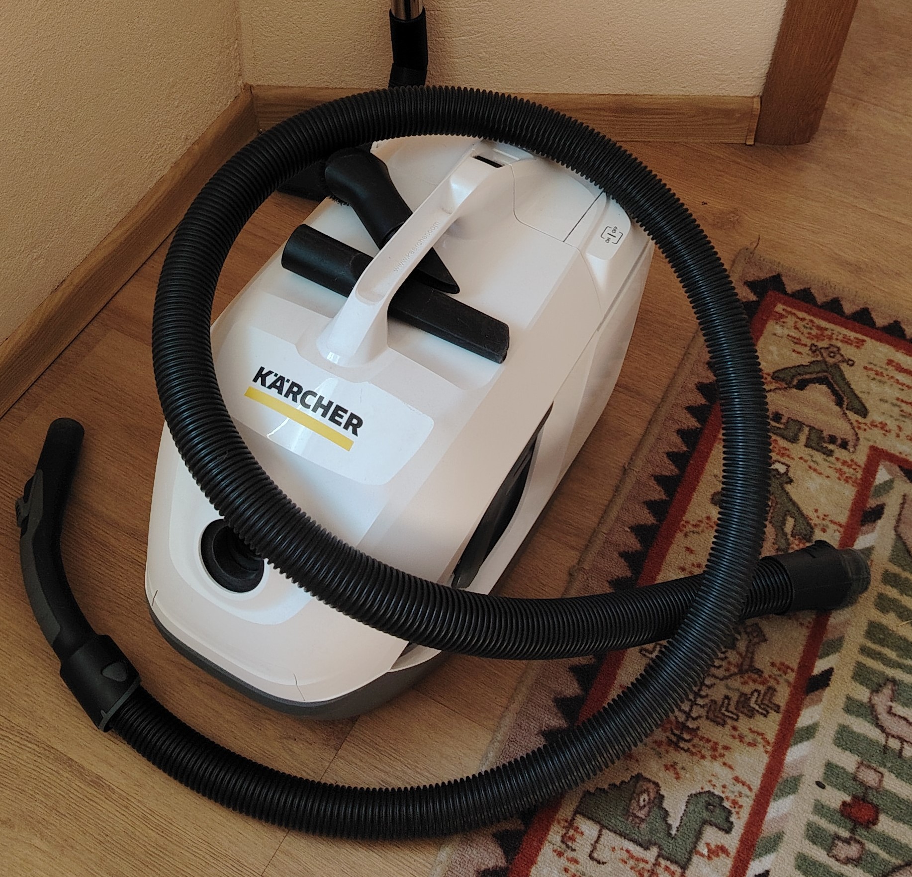

Имам я,въпросът ми е маха ли се маркуча всеки път при отваряне и затваряне на самата прахосмукачка,дето съм заоградил?
bigdragon - майстор
Да. Не че не става и с маркуча, но щом питаш явно си
пробвал да я отвориш с маркуча и си разбрал защо...

пет фев 21, 2025 9:36 amdidoni_ написа:
На този въпрос подходящия отговор е - както си го направиш.
Подходяща, херметична кофа, както ти писаха да издържа на вакума и в нейния капак закрепваш маркуч от квато и да е прахосмикачка, който ще топиш във водата. В друхия отвор ще ти е необходим адаптор, в който да впъхваш накрайника от маркуча на Кархера.
Пускаш Керхера без вода и смукаш водата през кофата докато видиш вода в Керхера и спираш :wink:

пет фев 21, 2025 9:51 ambigdragon написа:
Да,малко затруднява и изкривява
вътре гумичката.И затова ми беше интересно дали се маха :partyman:

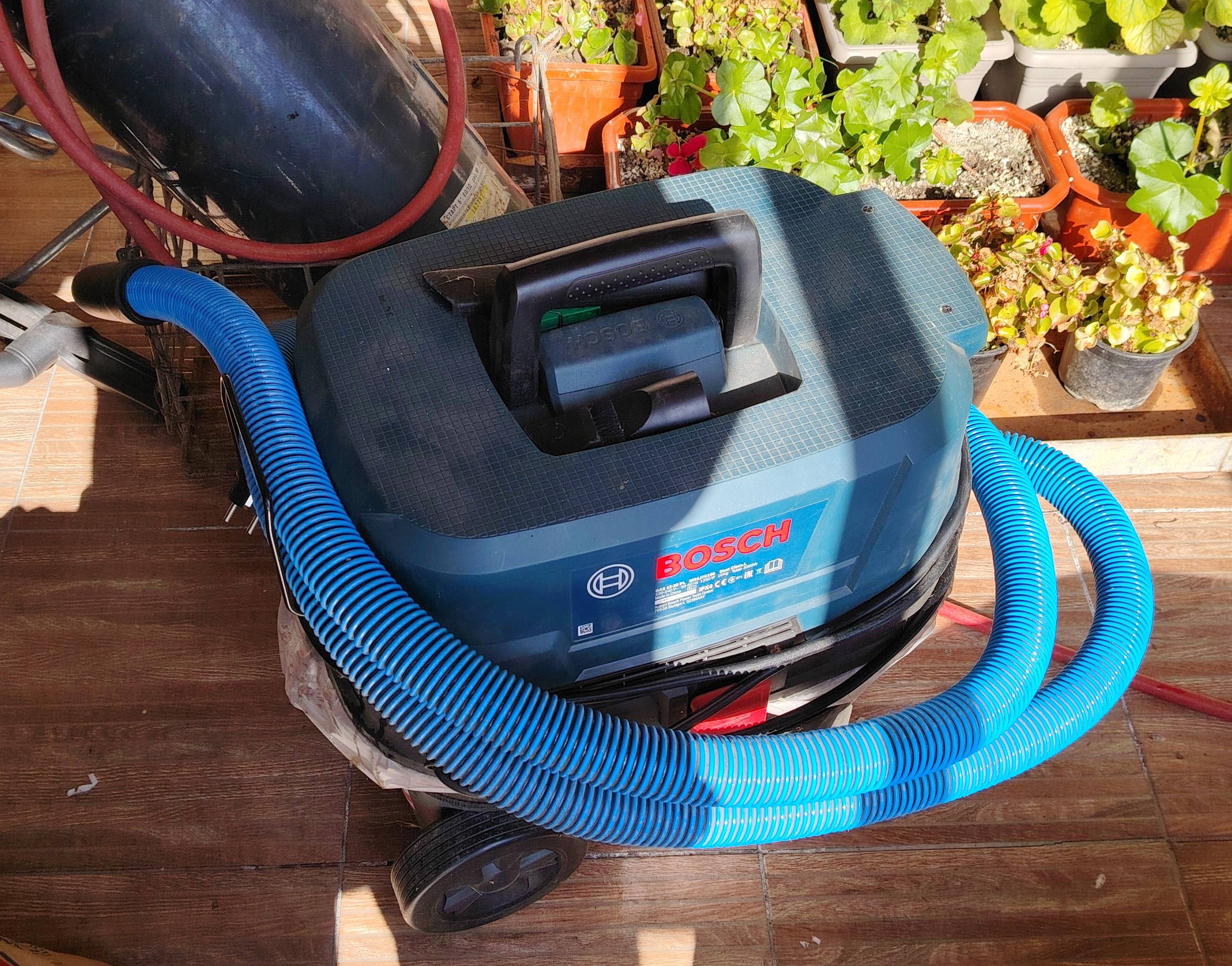

Ето го моят "гюм" за много боклук и вода:
Прикаченият файл IMG_20250221_112515.jpg вече не е достъпен
Прикаченият файл IMG_20250221_112451.jpg вече не е достъпен
Работи в гаража и работилницата с тази прахосмукачка:
Ето го и Керхера, работи в жилищните помещения:
didoni_ - специалист
пет фев 21, 2025 3:21 pmbigdragon написа:
Много добре :partyman:

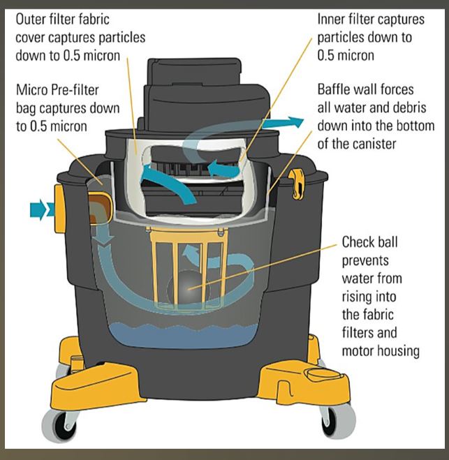

пет фев 21, 2025 7:49 amkozl написа:
Имам некво подобно Делонги.
С него съм "изгребвал" вода от пода, но съм следял горното ниво отбелязано на прозрачния резервоар да не го подминава водата.
За целта трябва да се работи на малки интервали on/off с прахасмукачката.
По принцип Делонгито има некъв поплавък, който да затапва потока на изсмукване, но .....
От собствен опит, когато се бе неводнил офиса, носих Делонгито и колежката го препълни, а Делонгито стана като фонтанка. Вода излезе от изходящата решетка. Т.е. водата е минала през турбината на прахосмуча.
Аз реших, че това е финала на употреба на прахосмуча, но още го ползвам.
С една подробност - след като работи като фонтанка, го оставих да бръмчи и да се продухва няколко часа с празен резервоар, та белким се проветри отвътре :roll:
bigdragon - майстор
Да.
А ти виждал ли си такава прахосмукачка :?:
Знаеш ли за какво й е този поплавък :?:
В какво мислиш, че плува :?:
Защото аз съм имал и такава.
Ба си, колко прахосмукачки са минали през
ръцете ми!
Не съм я препълвал, но съм я обръщал по
време на работа и поплавъка се задейства.
Заповядай, да знаеш за друг път:
ПП На моята поплавъка беше обърната чашка,
а не сфера.
