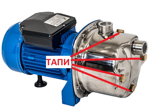

...Ще проверя каква е резбата на гнездото за пробката и ако е както казваш, някое от твоите "пиленца" би ми свършило работа. Кранът е на близо 30г, та имам едно на ум.
Кранът ти е още от месинговите български и врътката е във формата на лястовича опашка - като Y
И при мен на село в шахтата има такива. Резбата по спомен е цолова 1/4"
Там болт с нормална резба няма да стане но има ТАКИВА неща по "водните" магазини.
Това са тапи за за източване и наливане на вода в турбинната част на водни помпи.
Има ги и пластмасови. Хората често ги губят и затова се продават резервни.
(И аз я изгубих, купих пластмасова и като тръгнах да я слагам - намерих оригиналната.
Бях я сложил на място където да не я изгубя! :-D )

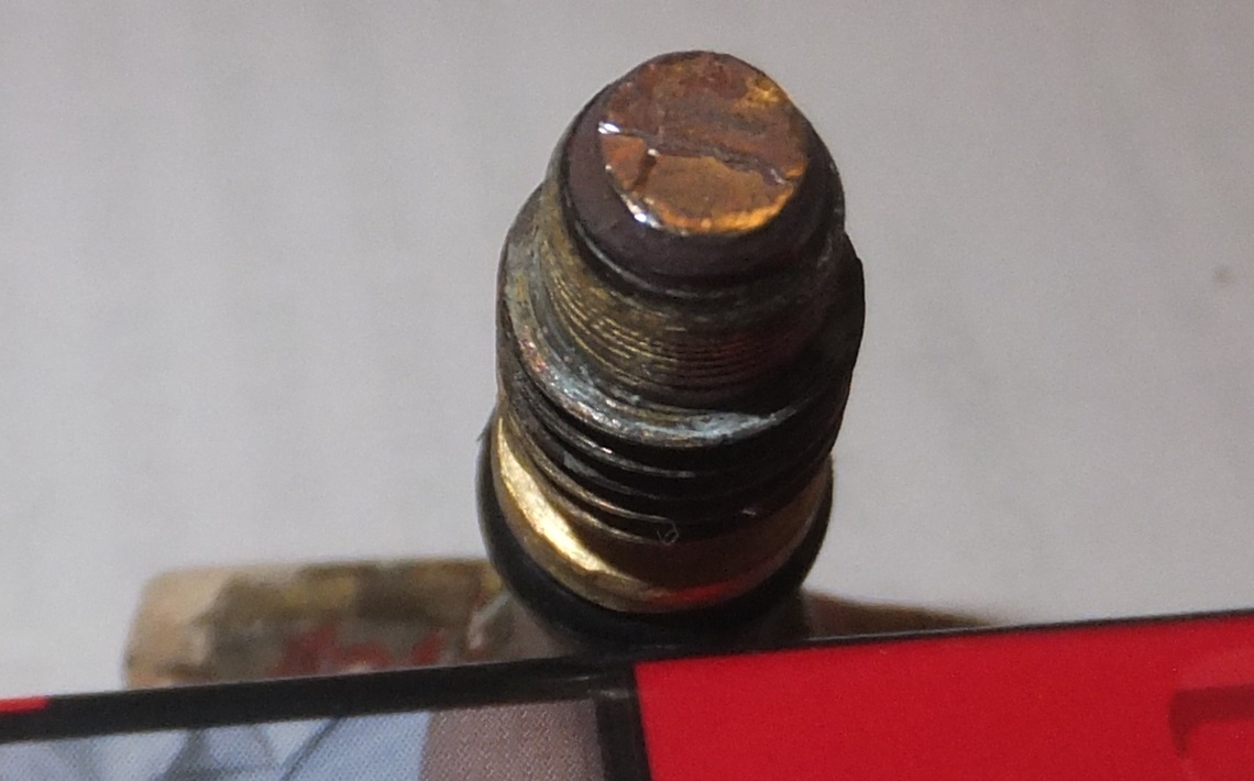

пон мар 17, 2025 6:59 pmSvetoslavoff1 написа:

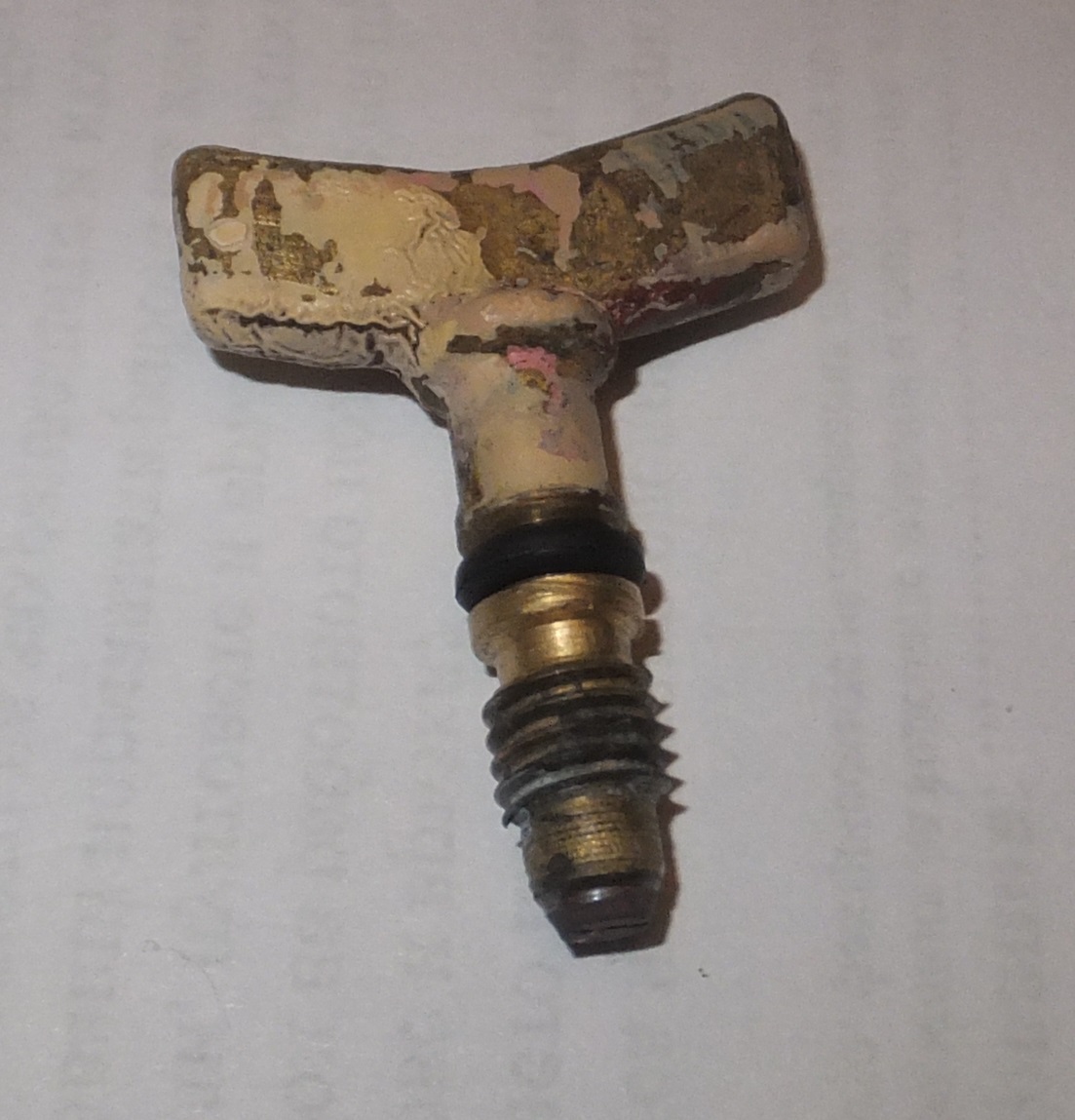

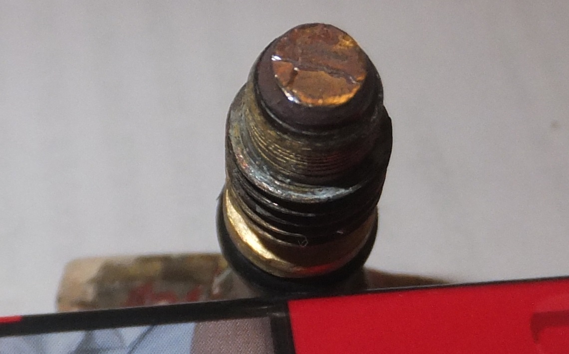

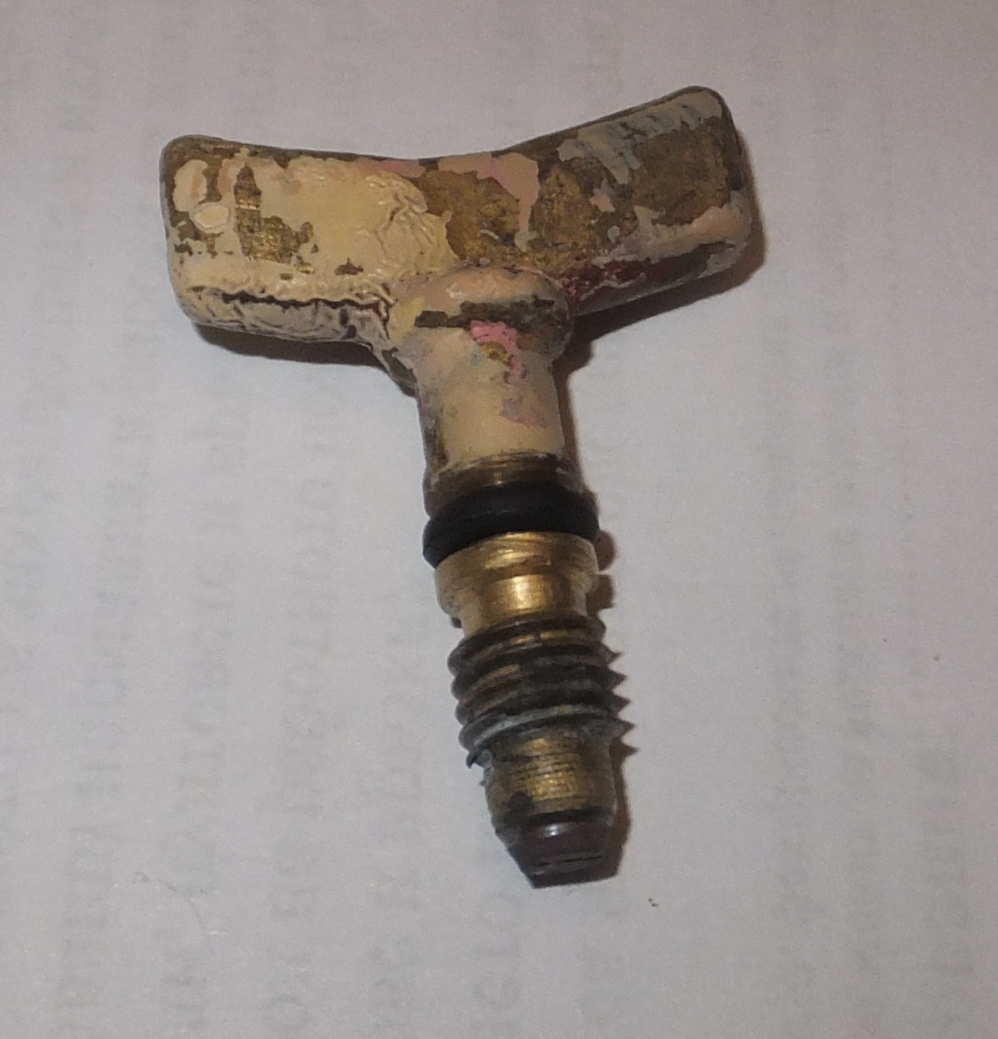

Моят е като крилчата гайка, но вместо гайка е винт, който има челно кръгла гумичка, която при навиване на "крилчатия винт" затваря.
Не казвам че крановете са едни и същи но ето как е при мен.
Одеве в банята се загледах в моя кран след водомера. Оказа се че е с ДВА изпускателя - не знам защо.
Има и от двете страни и са точно както описваш - прилича на крилчата гайка.
Развинтих единия и на слабото осветление и опипване ми заприлича на точно на втвърдена гумичка която се е деформирала и дълбок кръгов улей.
Но при разглеждане под лупа се оказа че гумичка няма. Уплътнението е на конус а върха е по-тъмен заради контакта с водата.
Помислили са при пропуск как да не прокапва. Има гумен О-пръстен който при теб може да е изпадал.
Просто огледай по-внимателно когато решиш да се занимаваш с това.
P.S. И пак - не казвам че и при теб е така. Може и да си с гумичка ама от старите поне аз не съм виждал такива.
kozl - майстор
Този "О" пръстен на шийката на остта е, за да спира водата да не излиза откъм перчатката.
Ако конусната тапа не уплътни плътно пак ще прокапва.
Svetoslavoff1 - майстор

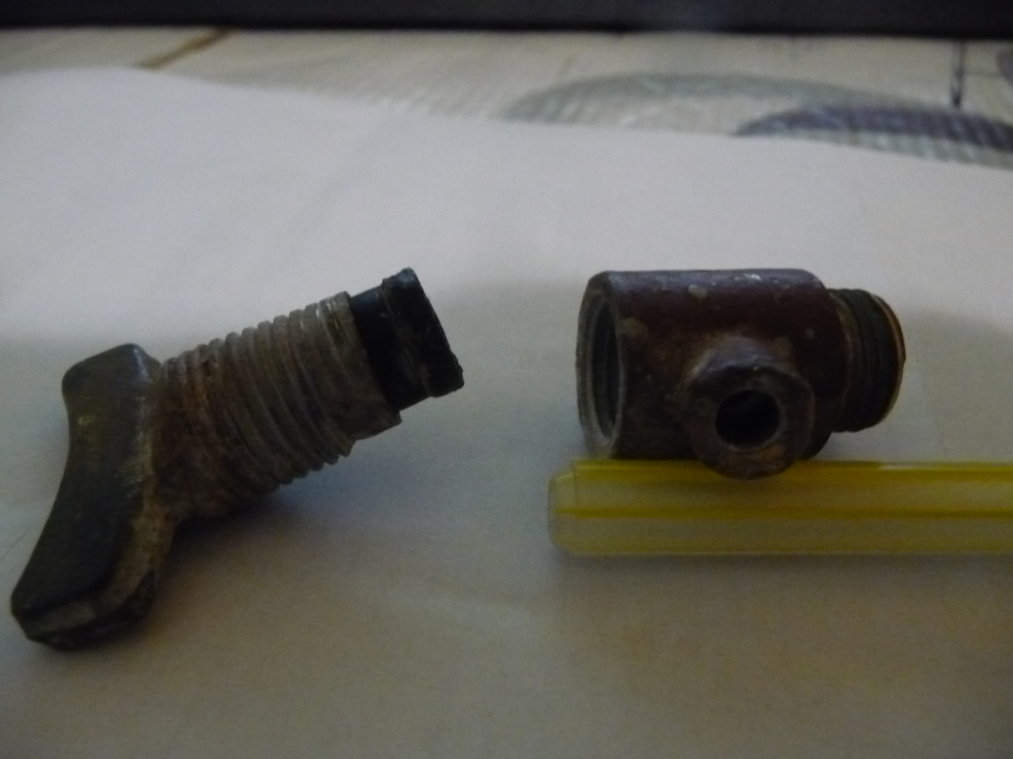

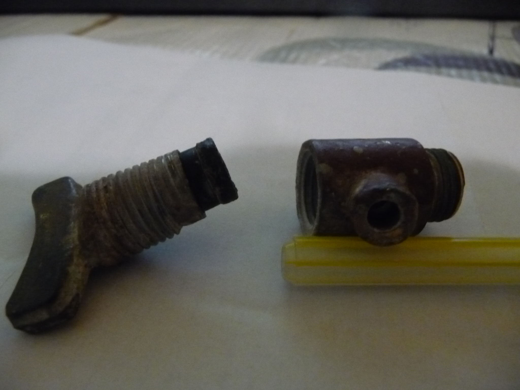

Съвестно ми стана, гледам, че споделяте разни неща, та "те го те" разглобен тн изтакател. Уплътняващата гумичка с цилиндрична форма нарочно съм я издърпал малко навън, за да се вижда по-добре:
kozl - майстор
Е мерси за инфото.
За пръв път виждам такъв изпускател.
Замба с подходящ диаметър, гумено платно или гумено кръгче за глава на смесител и малко почукване и ето я уплътняващата тапа.
Е ако няма замба, ножица, макетно ножче и т.н.
