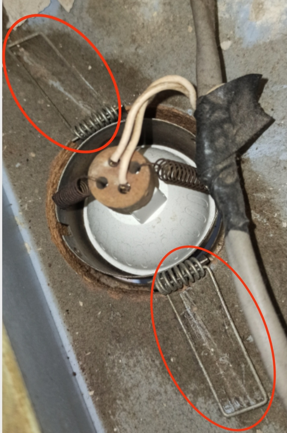

Първото е двоен контакт. Изключвах уред и светна искра от него.
Това не е признак за дефект. Преди да вадиш щепсела, ако си изключил консуматора от неговия изключвател, никога няма да видиш въпросната искра. Признак за поява на проблем е загряване на контакта и намирисване на по-късен етап.

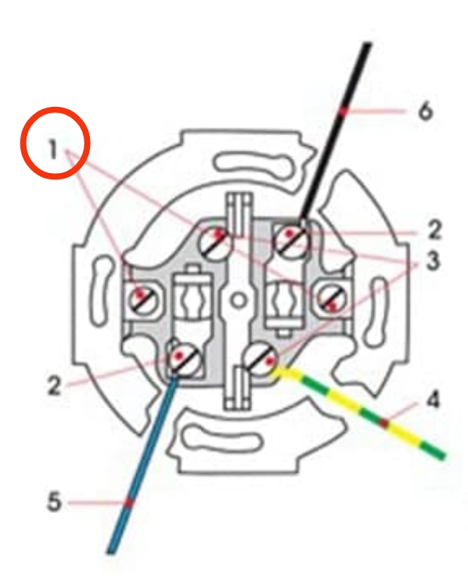

Следващото е контакт, който се извади от стената заедно с щепсела
ПЪРВО: ИЗКЛЮЧВАШ ВСИЧКИ ПРЕДПАЗИТЕЛИ! След това отвиваш винтчето (двете), което се вижда отпред. С подърпване изтегляш капачката. След това охлабваш двете винтчета отстрани.
https://elx.bg/blog/montaj-klyuchove-kontakti
"Мустаците"/"перата"/крачетата отсрани ще се охлабят и ще можеш да вкараш контакта в отвора. След това затягаш последните винтчета, докато контакта се закрепи устойчиво в конзолата и слагаш капачката. Стягаш нейното.

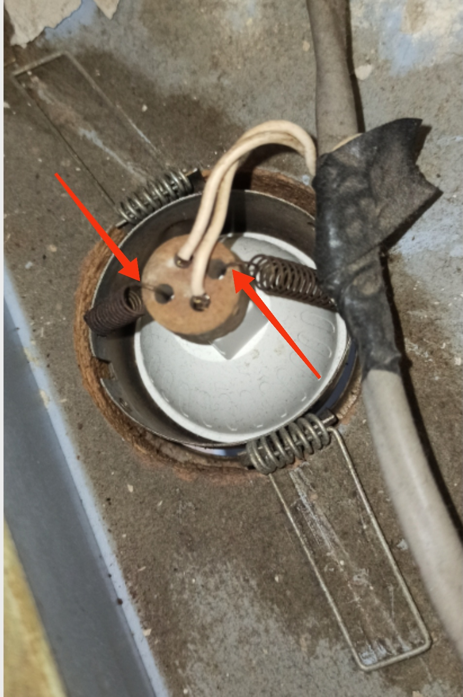

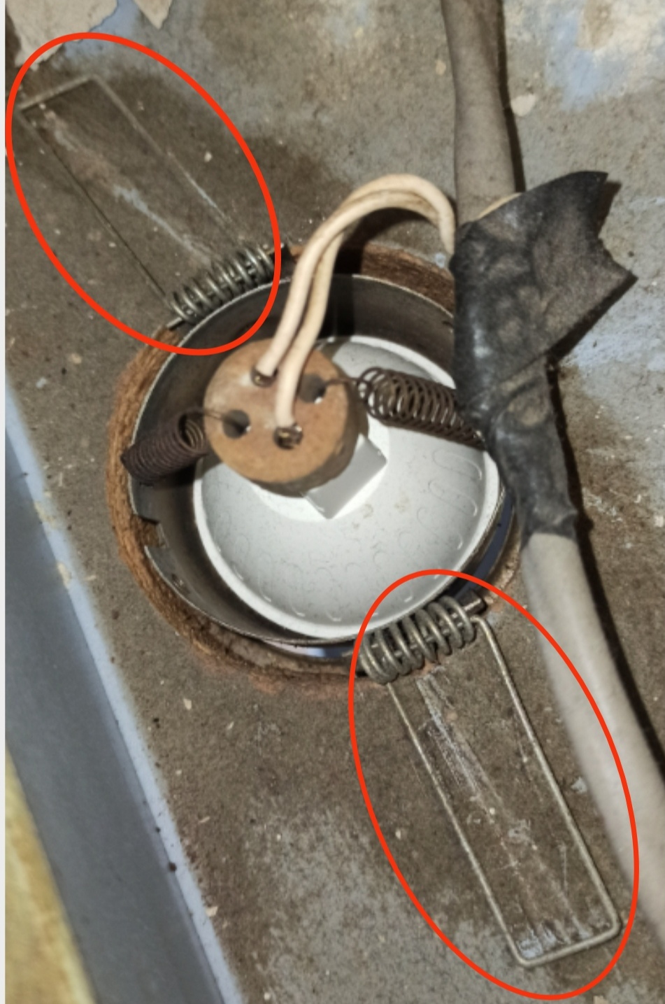

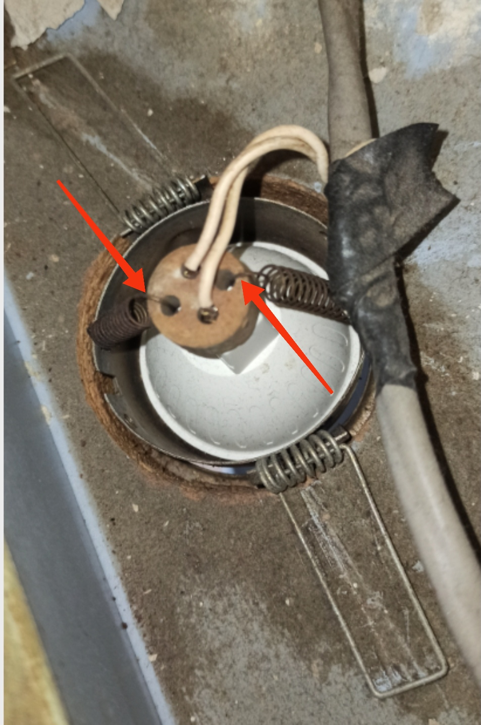

Хубаво ч е, че имаш достъп до луничката отгоре. Обикновено тя се издърпва надолу, преодолявайки съпротивата на две пружинки
В твоя случай повдигаш другите две пружинки
Изваждаш луничката с кафявия цокъл. Издърпваш я от цокъла и вкарваш новата. Връщаш по обратния ред.
ТОВА СЪЩО ПРИ ИЗКЛЮЧЕНИ ВСИЧКИ ПРЕДПАЗИТЕЛИ.
Успех и пиши за резултата!
