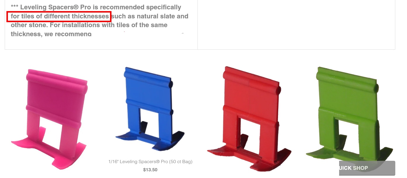

Видно от картинките при огънатата пета се очаква ефект от пружинното действие. ...
"пружинното действие" в каква посока действа в случая и как това повлиява на плочката?
Каква стойност на натиск или опън упражнява върху плочката и може ли въобще да прецениш, след като не си пипвал такова изделийце?
Баш Майсторо - специалист
Зависи от качеството на плочките има и такива с много малки, но все пак ги има, разлика в размери и дори дебелина при различни плочки от един вид. Тези с облата пета ще отдаде различно от долу, ако има някаква минимална разлика, а горе лицето да е подравнено, или едни до други подравнявате различни плочки с разлика в дебелината на плочите. Аз за това се сещам, ама още не съм пробвал никоя система, карам ги на око и по усет за сега. :-D :wink:
Нали целта е да не се спъва стопанката, като гази новия теракот?!

То зависи как ги късаш. Другия проблем е ако излезне лепило при фиксатора. Трябва то да се обира в ръба преди да се постави фиксатора и когато гребена е перпендикулярен на ръба.

Май не ми разбра идеята Трифоне, щом питаш за стопанката. Човека пита защо една и съща система от доло под плочите дето остава чупеното и ги подравнява от към лепилото едните хуйни са прави, а другите обърната дъга. Не че правите няма да подадът от долу и клина да изравни горе дето ходи стопанката, ама като е дъга е по-лесно без усуквания и напрежения. Ако едните са 10мм, а другите 8мм плочи ти къде искаш да са равни, където ходи стопанката или долу под лепилото? Така че стопанката няма да се спъва, като гази, а тебе те боли к.ра че са криви от долу към замазката. :drinkers:

Те това имах в предвид с предното мнение, ама си изгубих речника.

Само със системи са си правили плочките едно време като ги нямаше, много се изнежихте с тия системи, и мозайка шлайфана не можете да си направите щото не е модерно, модерно си е ама не можете щото :wink: и гъз се иска, всеки гледа вече лесното, пък до кога ще трае не се интересува никой. Без лоши чувства, ама майсторлъка отстъпи на готовите работи , това не е занаят вече а не знам как да го кажа.
Плочки с различна дебелина.jpg (108.78 KиБ) Видяна 2300 пъти
