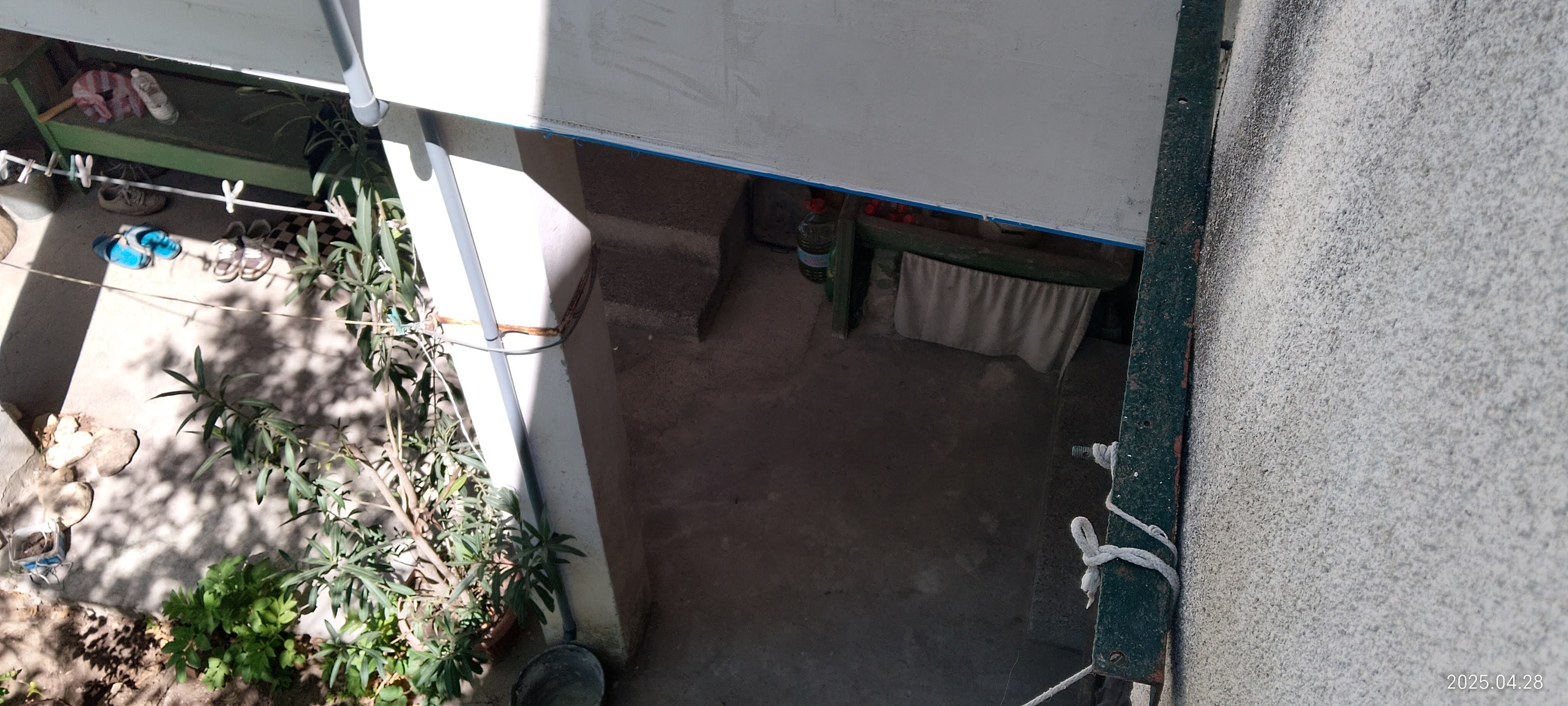

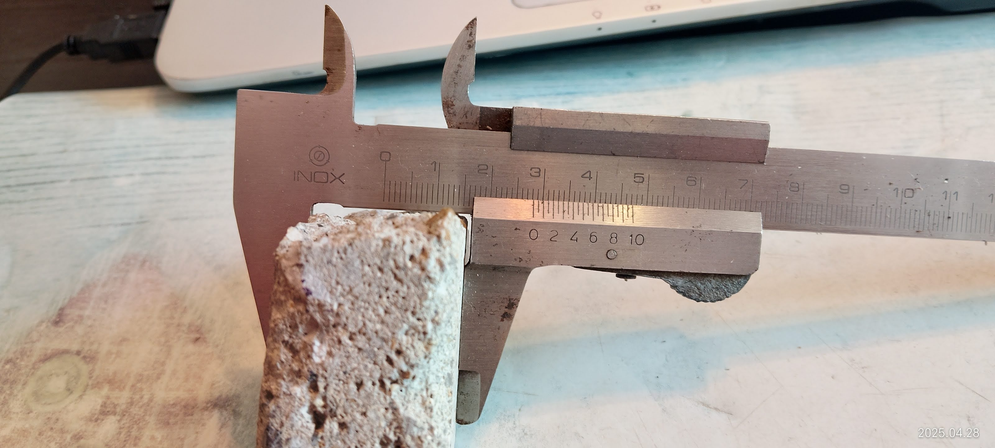

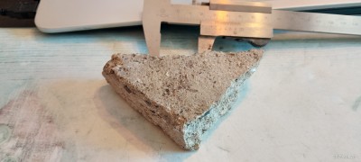

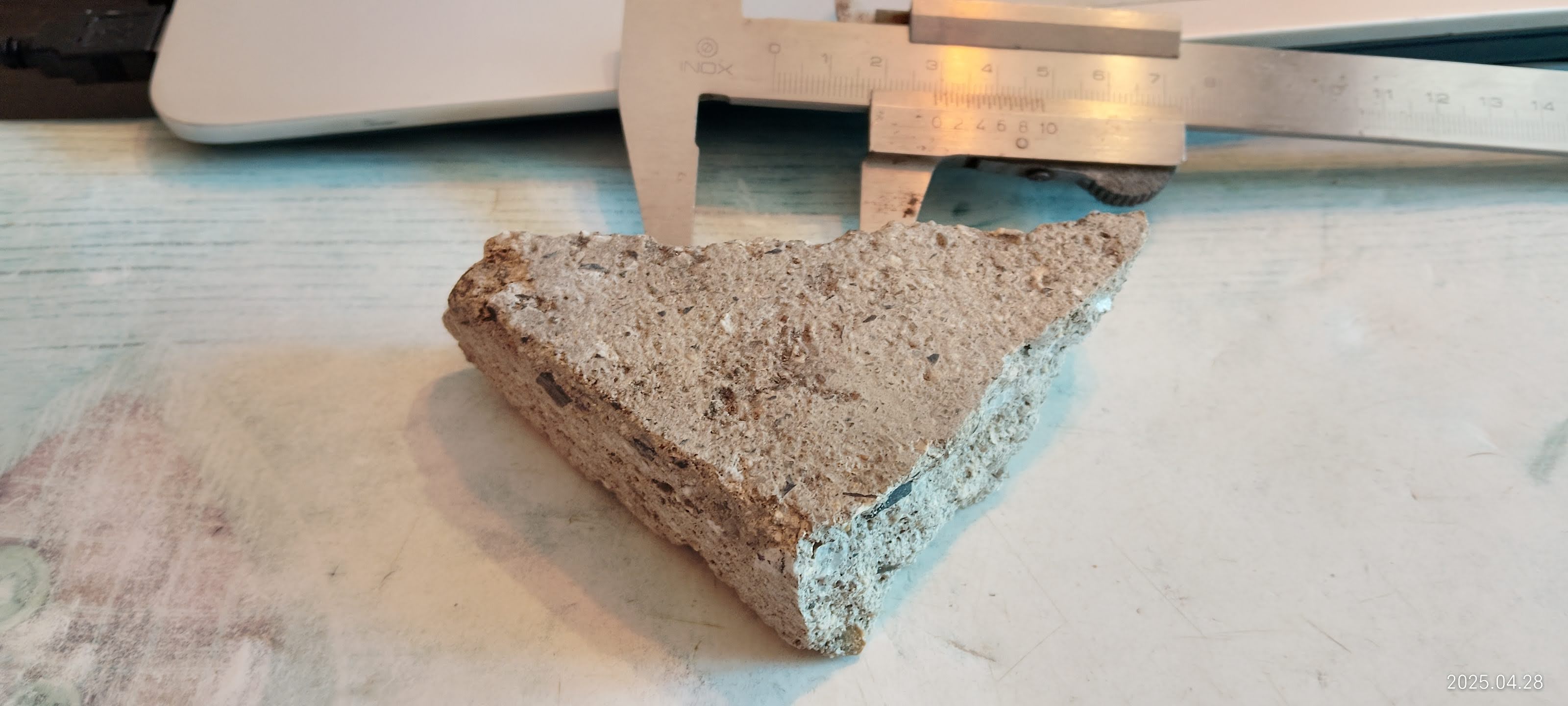

Благодарности до тук. Плоча е и направо въху нея да се покрива.
Над замазката мисля саморазливна и отгоре 1-2 мм епоксидна смола. Или без саморазливна и направо смола да действам.
Подово за там определено не ми трябва дори да го мисля.
Относно фибри, пластификатор и армировка не питам, за да ги спестя, а за уточнение как е по-правилно в случая при такава дебелина.
P.S. Днес ми пуснаха мухата понеже плочата е под 2 см крива да помисля да не сложа само саморазливна. И по-бързо ще изсъхне после и действам с епоксида. Все си мислех, че грубата замазка е едва ли не задължителна.
