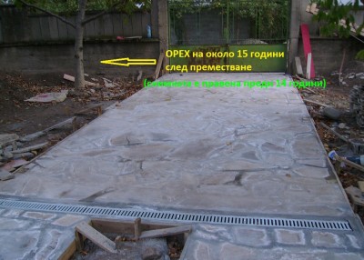

Имам една орехова фиданка поникнала сама, която вече е около 1,5м. Искам да я преместя. Кой сезон от годината е подходящ за това действие?
Мести смело от ноември до максимум края на март.
- Копаеш около него в диаметър поне 60 санта и поне толкова дълбоко.
- Гледаш да пазиш корените - колкото може.
- Централния корен ГО ПРЕРЯЗВАШ с правата лопата най-накрая и колкото може да я забиеш.
- Това го правиш в някой топъл ден с положителни температури.
Най-добре края на ноември че след нова година почвата мое да е замръзнала и да няма копане.
- Прерязания централен корен му правиш гладък срез с ножицата (на не е разрошен). И с другите корени така.
- Засаждаш в нова дупка с диаметър поне 60 санта и поне толкова дълбока.
- ВНИМАНИЕ !!! Ореха има ясно изразена коренова шийка на нивото на почвата.Засажда се като тя трябва да е на нивото на почвата или леко покрита.
Демек до предната дълбочина. Спазваш и предходната ориентация на ЮГ.
- Първите 3-4 години поливаш заради прерязаните корени. После не.
Диваците никой не ги полива но и не са местени или не са от посадъчен материал.
ТОЛКОЗ.
Останалото са бабини деветини...
Както това че като станел колкото врата ти...
Централния корен - ми то посадъчния материал (фиданките) се продават/доставят с прерязан централен корен...
Можело да бъде костелив ... ИЗКЛЮЧИТЕЛНО малък шанс. Мога да обясня и защо. :)
Успех!
P.S. Писаното по-нагоре - от собствен опит. Снимка на моя орех от преди 14 години (по-прясна не намерих).
Беше саморасляк на 20-тина метра в ляво по снимката. Три години се назлъндисвах да го местя и стана метър и малко отгоре.
Голям зор беше с копането щом още го помня ама си го заслужавам заради мързела.
От години си събирам орехи - НЕ СА КОСТЕЛИВИ. Прилична ядка и сравнително тънка черупка.
Е, не като на хибридите с "хартиена" черупка но тънка.

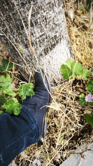

miroki - майстор
Аз имам един точно под високото напрежение. Засега го държа до 2 м височина, но ще видя кога ще го махна изцяло. Той за 3-4 години стана като ръката ми и не знам дали ще може да се мести вече. Обяснявах на баща ми да не го засажда там, но каза енергото да му мислят. За мен орех е равно на проблем. То и с липата е подобно. Масово за това ги държат като черници за буби.
Иначе на паркинга пред блока дядовците засадиха два за сянка. Вече берем от 3-4 години. Пък орехчетата са на макс 10-11 г. Тъкмо като врата ми. Окастрихме ги, че колите не влизаха под тях. Сега си е ок сянката.

miroki - майстор
Сега като паркирах го огледах. Той скоро ще ми стигне талията.
