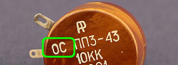

... и да не си променя чувствително
съпротивлението в целия диапазон.
Както вече писах тоя бива щото е ранна година.
После ги разделят на такива за бита и такива за военно производство - на последните има знак ромб.
Ноооо... и това не е "върхът". Има от тези с много по-дори качества.
Разликата е две букви - ОС (особено стабилни - и на руски, и на български е все едно...)
Но такива са голяма рядкост и със стойност до 1kΩ. То нагоре няма и смисъл да се произвеждат ОС ...
Имам един или максимум два такива и то употребявани.

Бря то няма никъде с такива параметри поне 680 ома и 2 вата :? Само виждам разни китайски
Гледах боклуците на Вишай,Бърнс и Пихер,ама те с други параметри,има един ама е 500 ома и с 1К.

https://www.pentod.com/product/1188/2w- ... metar.html
Това е нещо приблизително. На някои места има подобни, със стойност 1 килоом. Например в Т Петров.. Трябва да се преценява според апарата, в който е този потенциометър...
