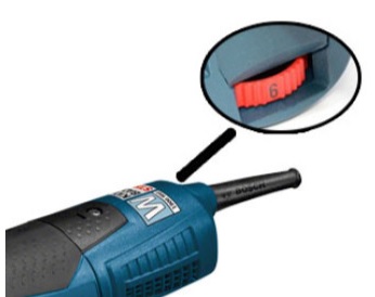

вт сеп 16, 2025 8:39 amAlternative AI написа:
Тия камбани не са предназначени за ъглошлайфи 115 или 125. Оборотите са много високи. Трябва да се ползва ъглошлайф 230 защото оборотите там са по-ниски.
Ама не си много сигурен май.
Без име.jpg (17.85 KиБ) Видяна 10916 пъти
Alternative AI - специалист
Достатъчно сигурен съм.
Тая врътка намалява и обороти и мощност.

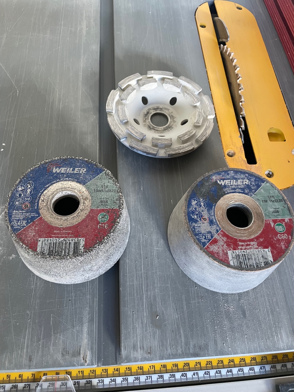

Ал_ - специалист
На линка на Чапара е описано на какви машини е препоръчително да се ползва, и защо.
Иначе - ей тия ползвам на 125:
На сухо. На мокро става голяма мизерия, отделно и ток пере от време на време, дори и с предпазител и голяма машина.
На камбаната пише максималните обороти и периферна скорост при които се работи.
