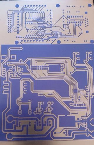

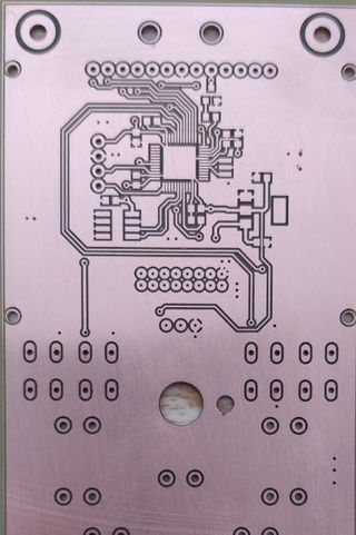

Аз зададох въпрос и вероятно никой не се занимава или интересува от такъв проект.
Пожеланието ми е да продължаваш да чакаш :-D
Тази технология не е нещо ново, тъй като големите фирми които изработват PCB я ползват от много години.
С тази разлика,че техните системи струват стотици хиляди долара.
Последните години индустрията и пазара се развиха така,че стана възможно
тази технология да стане приемлива и за home use. Направата на лазерен принтер за домашно ползване
потдикна много хора които стигнаха и до края на този процес с фрезоване,перфорация и метализиране на
отворите. Оказва се, че това не е толкова сложно и за развитие на бизнес за малкосерийно производство.
Лично аз съм готов с моя проект или по-точно с контролера и цялата електроника и остава само
някои щрихи по хардуера за да пусна системата като завършен проект. Успоредно с това съм започнал и
един друг проект за насищане с елементи на печатни платки или тъй наречната - Pick and Place Machine.
За сега толкова chapara.
Ето някои фрагменти от работата на принтера.
Поздрави

EasyEDA е софтуер за проектиране на печатни платки а това е лазерен принтер за производство
на печатните платки в домашни условия. Ще се опитам да обясня малко.
В общи линии стъпките са следните.
След като проектираш борда в EasyEDA сваляш гербер файла за производство, който в същност е един
файл в ZIP или RAR формат. Същият този файл ти изпращаш на някоя фирма която ще произведе
физически, в натура :) твоето творение създадено в EasyEDA. Всъщност този файл съдържа всичко гербери необходими
за производството на PCB + файла Excellon за разпробиване.
До тук с проектирането.
Следва производството в домашни условия - HOME LASER DIRECT IMAGING.
На подходящ по размер фолиран текстолит се залепва по определен начин фоторезист - прозрачен филм на лавсанова основа
покрита със свточувствителна емулсия. Така подготвената платка с фолиран текстолит се поставя в принтера а в компютъра се
зрежда гербера на първи слой. И тук като се натисне бутона Start започва истинската магия. Фоторезиста се осветява с
лазер и там където попадне светлината нанесената емулсия на фоторезиста се втвърдява. Фоторезиста бива негативен и
позитивен. След това се обръща платката и се принтира обратната страна ако платката е двуслойна.
Съвпаденията са изключително точни. Следва промиване /сваляне на неосветения фоторезист и ецване.
Процеса може да продължи по желание /ако е за себе си/ със гербера за солдер маската която се нанася предварително, гербер за Silk и т.н.
Качеството на получените платки по нищо не се различават от произведените от големите китайски фирми.
За сега толкова.
Поздрави
