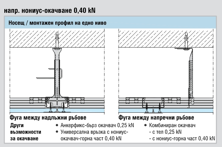

Надали и напречното полагане ще е чак проблематично, просто по дължина когато се монтира, "празните" пространства спадат драстично. Аз лично не бих го допуснал , т.е. бих го монтирал по дължина на профилите, както и винаги съм практикувал.

https://tashev-galving.com/files/catalo ... B8_D11.pdf
стр.13 от ръководството което самия ти си качил в тази тема viewtopic.php?p=1202276#p1202276 :lol:

Не можеш и чертежа да разчетеш, ,,младеж'' 😆
Схемата от 13 та страница показва точно това което аз твърдя! Ни ти не можеш да си го представиш.

Картон на таван е винаги напречно на основните цд профили, които са през макс 50см..
Вече в зависимост от изискванията се прави кръстосана или двойна скара.
Не ги знам какви са тези майстори дето твърдят, че се монтира по дължина, но по-добре да ходят да работят нещо друго.
5г. съм бачкал кауфа в ученическите си години и такова чудо не съм виждал.

Да кажем, че това са чертежи :lol: Покажи къде има снадка между два листа картон без ЦД профил отдолу на схемата!
Единственото такова място е противопожарната фуга, но нея тук изобщо не я споменаваме.
