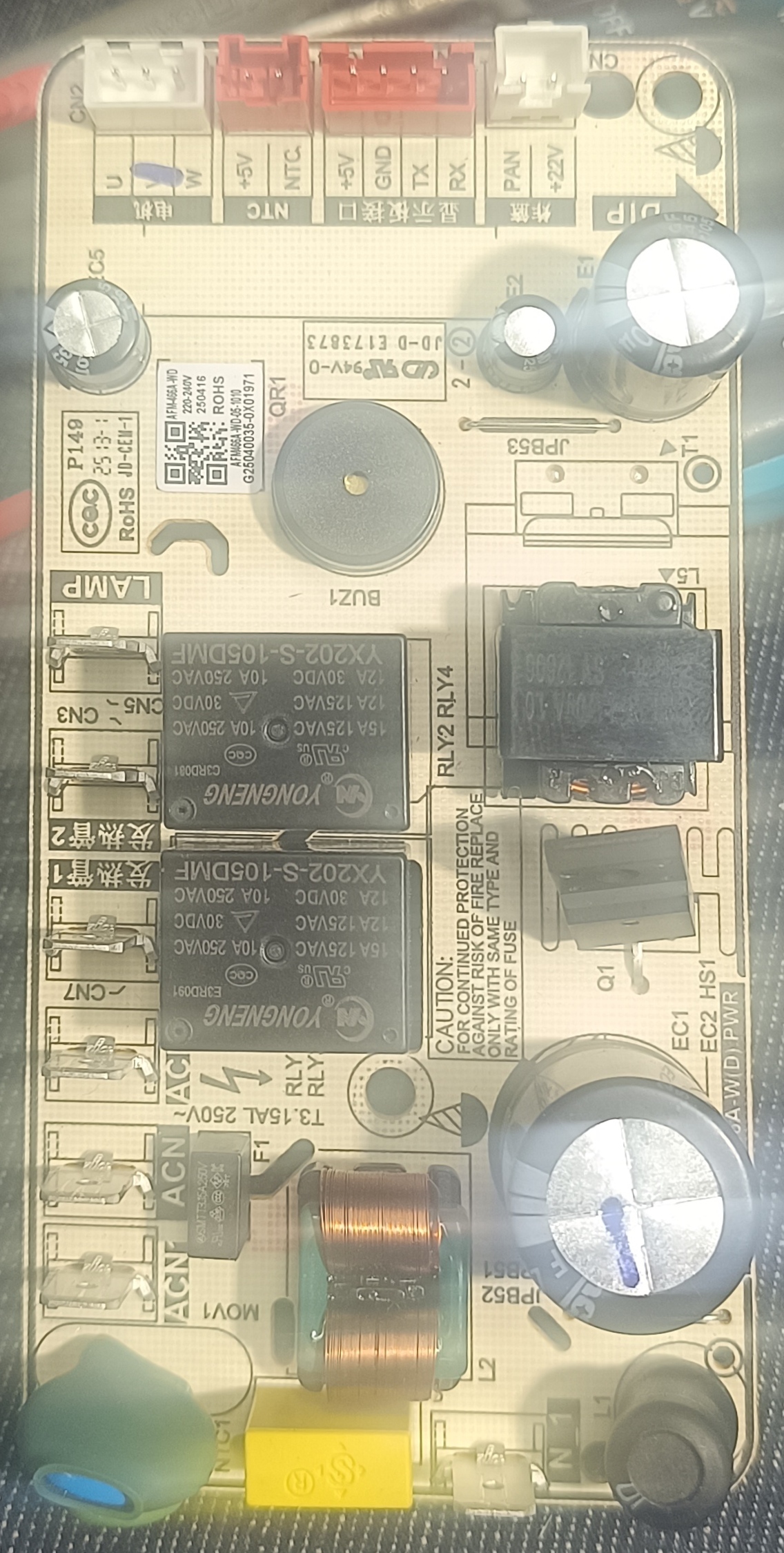

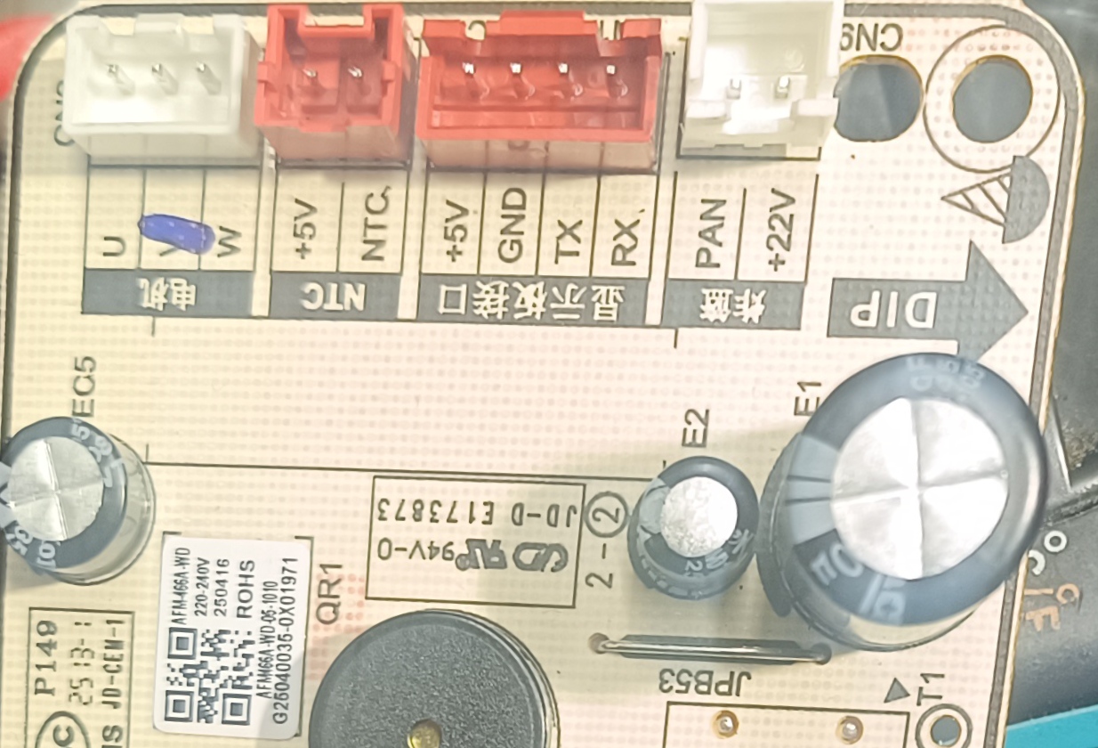

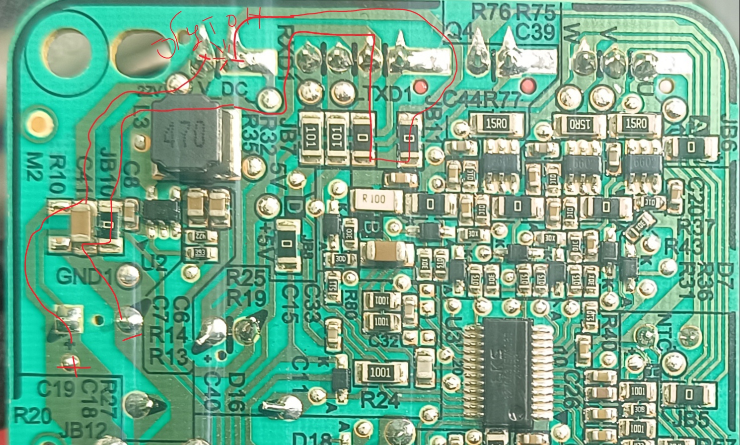

Буксата (PAN; +22V) според мен е за захранване на вентилатора.
Няма как това GND и +22V да е за бутон, който прави късо м-у двете.

Отварял съм 2,3 подобни боклука. През този бутон минава тока който захранва релето на нагревателя и транзистора на вентилатора. Може и да са се издънили нещо китайците тук, но все си мисля, че нещо друго не е наред. При единия ерфраер помня, че всички букси бяха с еднакъв размер. Виж тази на вентилатора дали не влиза тук и ако да размени ги.

Понеже липсва повече инфо си мисля дали тази букса е за вентилатора, а при вентилатора да има букса за бутона :? Така бутонът ще затваря веригата на вентилатора.

Един подобен китаец съм отварял и при него през бутона за кошницата се прекъсваше 230 волта преди всичко останало, съответно с времето с стопи и всичко изгасна.

Със сигурност има такава букса, но не е снимана цялата платка. Аз тогава и аз се зачудих, но понеже имам навика бях щракнал няколко снимки с телефона и се ориентирах. Тая гимнастика я правя защото винаги имам по няколко разглобени устройства които седят и чакат части или нещо друго. Лесно се забравя а после стават бели. Друг е въпроса защо китаеца е допуснал това, но имам горчив опит дори с няколко принтера НР от които единият не бях го разглобявал аз. Донесоха ми го колеги и казаха, че са го ремонтирали и след това греда. Компютърната диагностика не казва нищо, а причините може да са стотици. Принтера е сериозен модел M605 и тежи като змей. Три дни го обикалях като голям объл камък. При поредното разглобяване забелязах, че всички сензори са с еднакви букси и ми светна. Та както се казва, горчив опит.

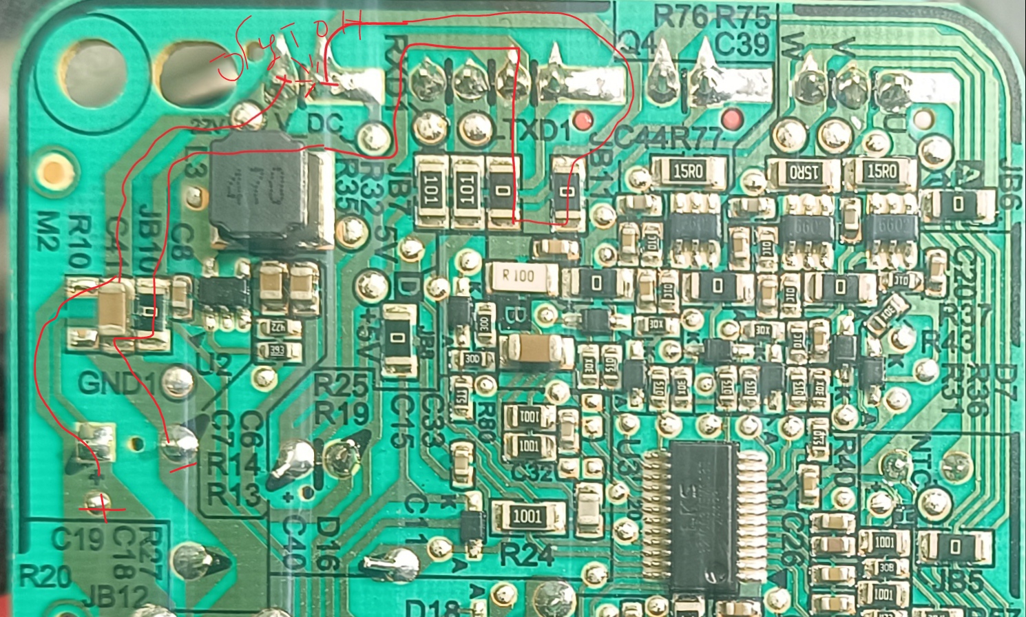

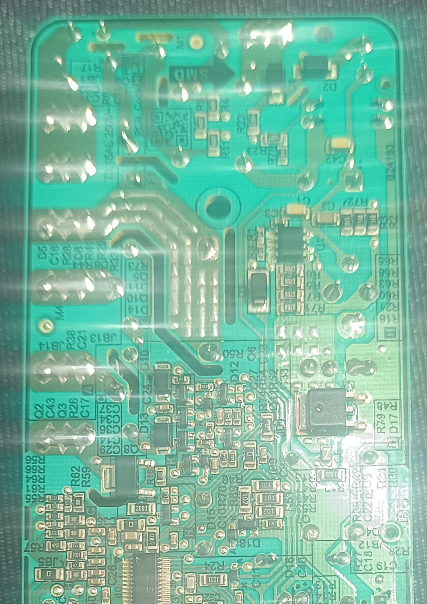

Голяма е снимката и нему дава да я кача затова така. Няма друга букса. А букса за вентилатора си има , той е с три крачета безчетков. Ще се опитам да направя нова снимка и да я кача.

Аз не виждам къде буксата на вентилатора. Той последователно ли е свързан на този ключ.
Ако да пробвай го да ли работи отделно. Освен това през сущата верига трябва контролера да разбере че кошницата е затворена.

Буксата, където пише PAN има и надпис на китайски, който Гугъл превежда като Basket Bomb и дава за пример някакви кошници за фритюрник, така че там не е вентилатора, а баш ключето за затворена кошница. Все си мисля, че вентилатора ще е на 230 волта и ще е свързан другаде.

Вентилатора е на 22в. троината букса w,v,u . На буксата дето пише 22 v и pan е само микроключето за кошницата.

И това ключе се захранвам с 22 волта :shock:
Буксата CN9 (PAN; +22V) е захранване, като там където пише PAN = GND (маса). На снимките се вижда и филтърен кондензатор Е1 към това захранване.
И един обикновен бутон, който затваря веригата ще даде късо в захранването 22V. За това смятам, че тази букса не е за бутон.
Вентилаторът от къде е захранен. От платката ли?
ср яну 28, 2026 11:02 pmchano3891 написа:
Проблема е че при поставяне на кошницата изключва.
А ако не е поставена кошницата и не натиснат бутона, работи ли без кошница?
