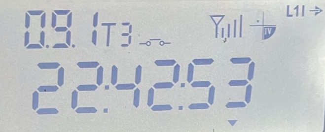

Откачена история... Тези от Електрохолд не са съвсем у ред.
Демек излиза че нощната тарифа е 1.8.3 :shock:
Иначе да, строго погледнато могат да си "наименуват" тарифите както си искат.
Новите електромери имат поне по 4 тарифи за входяща активна енергия Т1 ... Т4
Не знам да има законово изстискване коя каква да бъде...
2v6 - майстор
На всички дисплеи показваше вчера Т3:
вт мар 17, 2026 6:04 pm2v6 написа:
Е ами това слага край на загадката.
Тарифа Т3 (1.8.3) ти е нощната.
