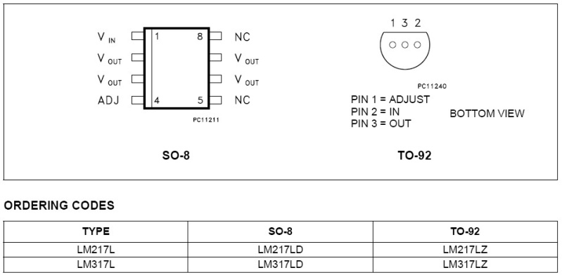

ELEMENTAL - специалист
LM317L - (1-adj, 2-Uin, 3-Uout) (0,1A - корпусTO92)
LM317T - (1-adj, 2-Uout, 3-Uin) (1,5A - корпусTO220)

сори ама нямаше как да разбера че си имал предвид LM317L при положение че не си го отбелязал или поне споменал корпуса, а аз изкоментирах така да се каже конвенционалния(най често срещания) стабилизатор :wink:
И 317L, и 317Т са доста разпространени (спрямо вариантите за повърхностен монтаж).Иначе и баба знае, че като се почне да се проектира и/или реализира дадена схема се налага да се погледнат и спецификациите (дейтасшитовете) на елементите :wink:
