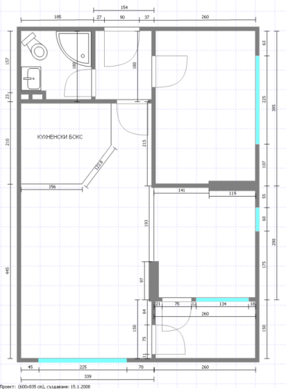

:lol: Как ме развеселихте.Ок!Най-вероятно не сте ме разбрали, но това е сигурно защото не съм обяснил както трябва.Пращам Ви нова скица както е по проект.Моля посъветваите ме как ще е по-добре дали да се пригради малката спалня /стената, която е най-тънка на скицата/и по този начин стаята да мине към хола.Апартамента е нов и в момента се строи, като строителя иска да знае дали ще има някакво по-различно разпределение. По-одабелините стени са шайби, останалите стени могат да се променят.На въпросите на "pascho"-няма да давам апартамента под наем, а аз ще живея там, не съм женен, изложението е юг-изток.Колкото до "И е хубаво собственика да бъде малко по-словоохотчив, а не да му вадим думите с ченгел" - В МОМЕНТА СЪМ НА РАБОТА И НЯМАМ ВЪЗМОЖНОСТ ДА ПИША!БЛАГОДАРЯ ПРЕДВАРИТЕЛНО

1. Направи вградения гардероб между двете "спални" като конструкция и го ползвай като секция.
2. Махни всички възможни стени между малката и хола.
3. Вратата между антрето и хола да е максимално голяма - плъзгаща "има врата-няма" врата е най-добре.
4. Помисли хубаво как ти се поместват нещата в баня-тоалетната, има ли изобщо нужда от преграждане с душ кабина ... евентуално ако решиш, че няма, помисли дали няма да е добре да вкараш стената малко навътре и да ползваш "излишъка" за нещо като гардероб в антрето. Отново имаш възможност за плъзгаща врата.
5. Консултирай се с готвещи (поне 5ма) какво и как да разположиш в "кухнята". Моята кухня линейно е на 1,80м., има си всичко, професионален готвач съм. Имаш възможност за остров с печка (висящ аспиратор) и/или мивка. Съобрази се и с това, какво ще виждаш като седнеш в хола.
5. Докато нямаш деца ползвай малката "спалня" като кабинет/библиотека/ компютърна стая.
ВЗЕМИ НАЙ-СЕТНЕ ДА ПОПРЕЛИСТИШ ИНТЕРИОРНИ ИЗДАНИЯ!!!
А! Имай предвид, че детска стая, даже и веднага да захванеш да работиш по въпроса, ще ти трябва най-рано след 2,5 години! Освен това, каквато и жена да си вземеш, ще пренареди всичко :-D

Благодаря още веднъж за съветите, но:
1.Вградения гардероб просто няма как да стане, защото шайбата е широка само 25 см.
2. Антрето е много малко и гардероб няма как да се помести.Може примерно една закачалка и малко шкафче за обувки.
