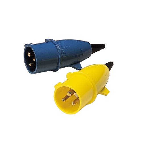

housedoktor написа:А захранване 110 волта е задължително за всички строителни обекти на запад.Прави се с цел безопасност и се пуска отделна верига докато трае строежа само за инструментитеАко инструмента е европейски и се захранва с 110V/50Hz може да се захрани с понижаващ траф 220/110V от нашата мрежа.

Не мисля че го има у нас ,от Англия го нося защото инструментите ми са професионални за 110 волта.Но преди да се върна питах за трафовете и ми казаха че мога да се направят.Между другото и куплунгите на инструментите са различни

housedoktor написа:Нали не мислиш ,че съм си опънал кабел от Англия да си захранвам инструмента?.Работят защото напрежението в Англия е също с честота 50Hz http://en.wikipedia.org/wiki/Image:Worl ... quency.png за щепселите на се притеснявай напълно стандартни са и могат да се намерят и у нас.))Не съм ел. техник но инструментите ми си работят перфектно въпреки че са японски предимно
