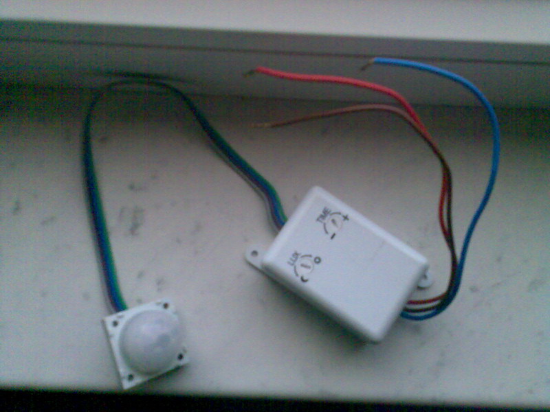

това е датчика. не мисля че ще има проблем с монтажа му с траф за 12 волта. не мисля, че е необходимо да се прекъсват пътечки и т.н.
взех си датчик и го окичих на тавана на тоалетната обаче си светваше когато му скимне :? смених го и пак същото после забелязах че когато някой пусне общата вентилация на входа тя завърта перката на малкия вентилатор който сам вързал към датчика и той светва има и 4 луни на 12v импулсно захранване взех друг датчик а той по зле ония поне от време на време се пускаха тоя на 3 секунди и пак ,срязах кабела на вентилатора и луните притъмняха веднага до степен фас на цигара и почнаха да мъждукат , датчиците са тип ключ прекъсвач някой има ли обяснение къде ми е проблема

Захранването на датчика трябва да е стабилно(възможна е поява на смущения по захранващата верига).Виж от какъв токов кръг го захранваш-него и товара(лампите).Друга причина може да се окаже кабела от устройството до датчика-трябва да е екраниран-против смущения и да не е много дълъг.

Преди доста време си купих ПИР датчик и сега се наканих да го монтирам, но дали нямаше схема в кутията или аз съм я изгубил незнам.
Схемата на свързване е ясна, но и при мен както и на снимката по-горе има три кабелчета - червен, син и кафяв. Предполагам стандартно се използват тези цветове. Някой може ли да помогне кой цвят за къде е?
blv - специалист
Синия със сигорност е нула, предполагам 60% кафявия е входяща фаза, а другия изходяща
Благодаря! Предполагам е така, понеже кафевият е свързан към предпазител.

Обикновено и на самият датчик отзад има схема напечатана.
