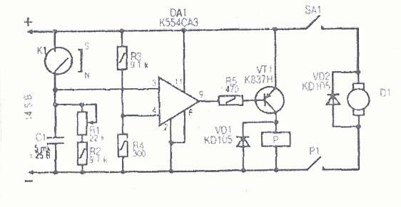

Не съм сигурен, че си разбрал за коя схема става дума. Ето схемата:
St158_SN78 (2).jpg (30.51 KиБ) Видяна 16103 пъти
Ето и част от текста, цитирам:
"Принципът на работа на схемата може да се разбере - (виж рисунката). На входът 4 на ИС DA1 от съпротивлението R4 се подава опорно напрежение Uоп, а от кондензатора на входа 3 – напрежението на сигнала Uс. Кондензаторът С1 се зарежда при затварянето на контакта на ридконтакта К1 при преминаването над него на магнит, закрепен на шайбата (трансмисионното колело). При това Uc се повишава. При повишаване на Uc над Uоп от изхода 9 на ИС напрежението изчезва, транзисторът VT1 се запушва, релето Р се обезточва, като отваря контактите Р1 във веригата за захранване на двигателя. Роторът продължава да се върти по инерция. През това време С1 се разрежда чрез веригата R1R2. При това Uc се понижава и нивото му слиза под Uоп, компараторът се превключва, то ест на изхода 9 се появява напрежение, VT1 се отпушва, през контактите на релето се включва двигателя. По такъв начин електродвигателят работи в режим на периодически включвания и завъртания. Колкото повече ние разреждаме кондензатора С1, като намаляваме съпротивлението R1, толкова повече ще продължават завъртанията, толкова по – големи ще бъдат оборотите на ротора, толкова повече ще бъде честотата на преминаване на магнита над контактите на ридконтакта, който зарежда С1. При уравновесяване на заряда и разряда на С1, оборотите на двигателя се стабилизират.
Схемата е показана в упростен работен вариант, без превключватели за реверсиране и изключване на схемата, на сигнални светодиоди, с номинални съпротивления R1, R2, R4, които са използвани от мен. Ако вие искате да изменяте оборотите в по – големи граници, то ви препоръчвам да замените R4 на променливо съпротивление.
Съпротивлението R2 ограничава тока през R1 и ридконтакта. Диодите гасят ЕДС на самоиндукция, които възникват в намотките на релето и на двигателя при тяхното обезточване. При това VD1 намалява дребезга на контактите на релето, а VD2 защитава ИС, а така също и контактите на релето от обгаряне.
Използвам реле с 4 групи контакти (автомобилно за 12 V/30 A). При използване на двигател за друго напрежение, трябва да се подбере и съответно реле."

8180 - майстор
Май никой пряко не коментира предложението на stefanbg.
Не говоря за схемата, а за принципа - там се предлагат пакети от синусоиди и пауза в регулируемо съотношение. Къде може да възникне проблем?
