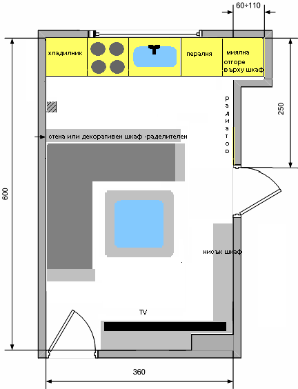

Благодаря за отговора, аз направих едно проектче, ама там махнах в случая тръбите за парното. Ще трябва, да го пренаредя. Утре ще го пусна, че днес не съм на моя комп.

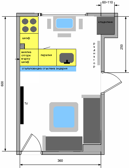

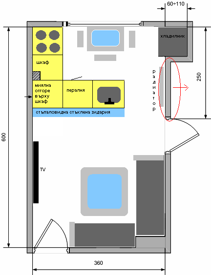

Още не съм се добрала до моя комп, ама направих едно в движение,за да не съм голословна. Идеята миялната да е върху шкаф е с цел първо да ти е удобно реденето на чиниите ( да не се навеждаш ) и второ, спестяваш едни 80 см площ. Вратата на миялната се отваря в посока към мивката като пада върху плота над пералнята. Относно стъклената зидария: от към миялната, трябва да е до тавана, след това е въпрос на концепция и твое виждане. Може да го отделиш на височина откъм пералнята - 2.00мh, а от към мивката - 1.40мh. На тавана бих сложила насочено осветление към зидарията за ефект. Утре или в други ден ще пусна още една версия :) Добавям само, че нишата е прекрасно място да се скрие големия кютук на всяка кухня - "Хладилникът"

Благодаря ти много за отзивчивостта.Много хубаво си го направила, но на мен все ми се ще уредите ползващи вода да са в дясно, защото водата се извежда до там доста отдалече.Ще съм ти благодарна ако помислиш и върху тоя вариант.А това за кютука хладилник направо ме разсмя-МНООООГО си права, така е :wink: .

я да те питам нещо оная стеничка може ли да я местя и другата стая колко е голяма позволява ли това? Ако може ще е най-перфектното решение защото ще имаш нормална маса в кухнята за хранене и място за всички уреди:)Като ги разместя, разбира се, там където ти искаш :)

Няма как да се мести другата стеничка.На мен като че ли не ми е чак такъв голям проблема с кухненската маса.У една позната видях по-височка холна гарнитура и по-висока маса и си става хем хол и в същото време е удобно за хранене.А пък и семейството ми е голямо и масичка с 3-4 столчета никак не ми върши работа.

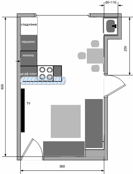

ок, досега правих проектче без стеничката :lachtot: Трбваше да ти изчакам отговора, сега почвам с голяма холна маса:)

ето още едно

А какво ще кажеш за тоя вариант?
