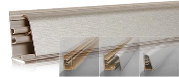

дай снимки :wink: иначе откъм гърба може да се пусне водобранна лайсна загрепена само към стената или каквото там е.най добре е със снимка, така само на сляпо не е работа

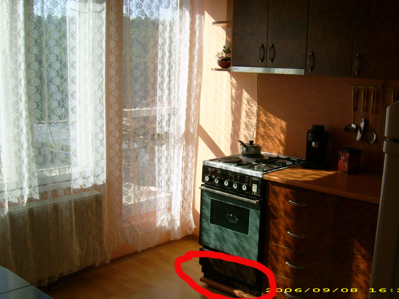

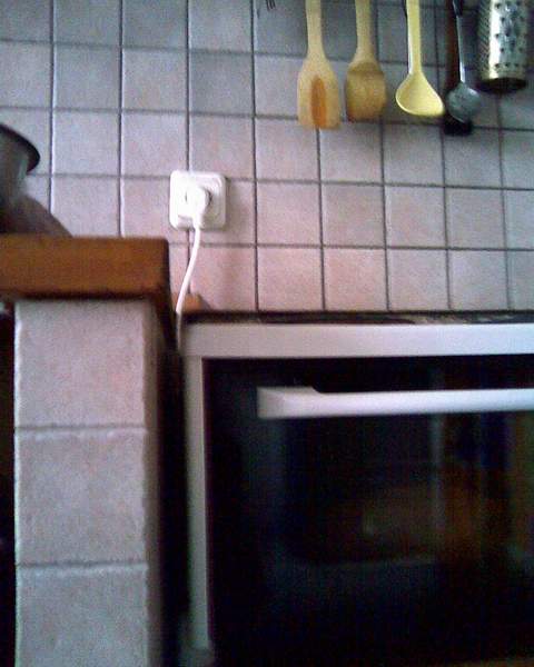

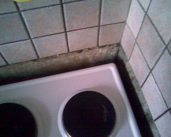

Взех си малка печка, ще купя и шкаф за "Раховец". Но, отзад на печката има стърчащи "крачета", които да държат я на разстояние от стената. Освен това ще дойде ок 4-5см по-ниско от плота. И на всичкото отгоре е и няколко сантима по-тясна от предвиденото й място. Въпросът ми е има ли някой идея как да запълня отварящите се пространства?
Моля, помагайте! :)
замисли ли се за какво са поставени тези "стърчащи" крачета ?
ако затвориш там обема може да си печеш чушките директно на плота или самия плот да стане на динена кора от топлината

Е де! Даже стилово си ти е там решението! Плочки додоле....
А печка дето явно не е за вграждане си и трябва отвсекъде въздухче.

Подложка под печката и си готов! :wink:

колегата ти показа за височината,а за фугите към стената ти трябва някаква подобна водобранна лайсна залепена само към плочките или ако ви се играе на сигурно може и с дюбели към тях.скрива към 3 см.
