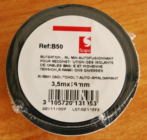

1. Малко избързах и си купих самоизолираща лента марка Scapa /закачил съм снимка/. Въпроса ми е дали е аналогична на Bishop 963 ?

Не мога да коментирам качеството на лентата Scapa В50 не съм работил с такава. Интересно че и на официалния им сайт не можах да открия нищо за лента с такъв номер В50 http://www.scapaeurope.com. Може да е някое менте :?
По добре си вземи черен гумиран кабел, точно такъв са написали в информацията за помпата производителите. Търси оригиналния кабел HO5RNF 3×0,75 или ако не откриеш такъв вземи по-масивния HO7RNF 3×1 (старо българско означение ШКПТН). Внимавай означението да бъде RNF или RN-F.

Ратунда е стара българска марка и много трудно се намира по магазините.Обикновенно я има там където се продават елементи за телекомуникации-магистрални кабели,оловни муфи и термофитки и т.н.Ако имаш познат някой в БТК ще ти каже.
Нещо като бишопа е но не точно,няма тези електроизолационни свойства.Води се суров каучук и подобно на бишопа от едната страна е чистия материял а от другата фолио за да не залепва.Срязваш си едно парче и облепяш но за разлика от бишопа се растяга много и по същия начин се презастъпва.След няколко часа вулканизира перфектно.Използва се за по-големи полета на влагоизолиране и за това е и доста по-широкичка 7-8см.На цвят е черна естествено понеже както споменах е каучук.Ако ти се наложи да я сваляш от кабел след като е вулканизирала забрави...еластична е и залепне ли няма пускане.Не старее понеже е естествен материал.За да се запази от груби механични въздействия и да си запази свойствата за по-дълго време отгоре прекарваш една ръка изолирбанд.
Цената е доста ниска,някъде 10 лева излизаше една ролка с диаметър около 15 см,но след като вземеш да я опъваш ставааа...
