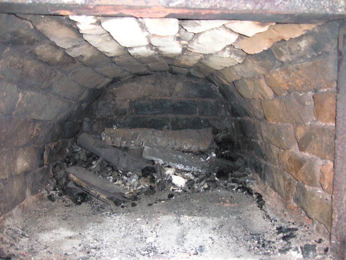

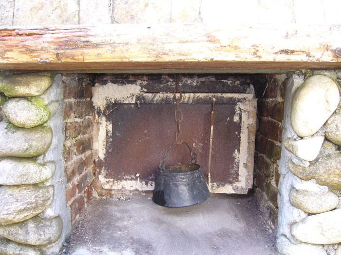

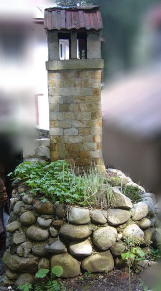

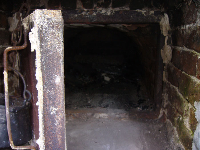

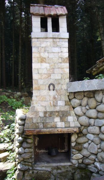

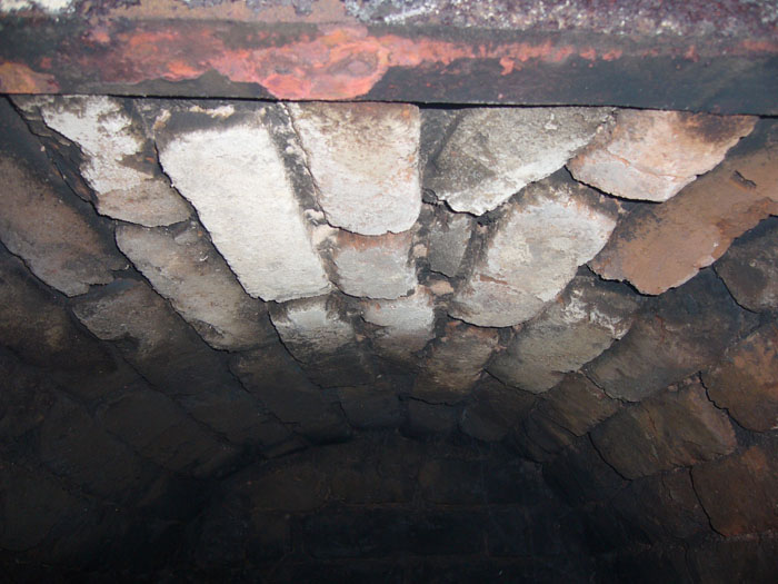

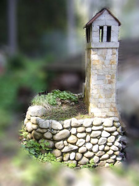

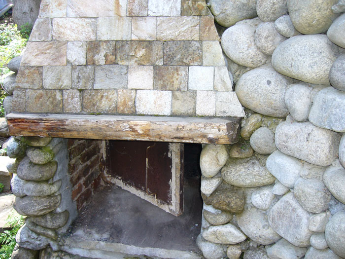

Мога да ви разкажа как съм направил моята пещ, но нямам снимки в момента. Не е скъпо, иска само доста работа. На наклонен терен в задната част на двора отлях бетонен фундамент /20 см камънак за дренаж и бетонна армирана замазка 5-6 см/ Така лицевата страна трябва да бъде на височина, удобна за работа. Примерно, на 1 м. При мен стана малко по-ниско. Поръчах при железарите метална врата с каса от дебел винкел, широчина - колкото да влезе тавата, която имам. Височина - около 50 см. Иззидах пеща с основа правоъгълник. Размери - малко по-големи от тавата със звяра. В едната страна е взидана вратата. Използвах стари тухли - единички, плътни. Зидах с уж огнеупорна кал, добита от съседно дере. Зида се всеки следващ ред със стесняване, така че да се получи неправилен купол с най-висока точка горния край на вратата. Комина го зидах пред вратата, така че отпред се получи Bar-B-Q. Около горивната камера построих втора, каменна стена /тип дувар/, като оставих междина около 10 см, запълнена с пясък. Последното е необходимо за топлоизолация и за да поема температурните разширения. Пропуснах - на пода на камерата съм подредил каменни плочи, дебели 5-6 см. Пеща е направена преди 3-4 години, няма проблеми. Снимки - ако на някой му е интересно - утре.

За всички ентусиасти:
Отзад:
От страни:
Тавана на камерата:
Пак камерата:
Горивната камера.
Savov
- Мнения: 135
Продължение.
Входа. Отпред си е барбекю, в дъното се вижда вратата за самата пещ.
От по-близо:
Изглед отпред:
