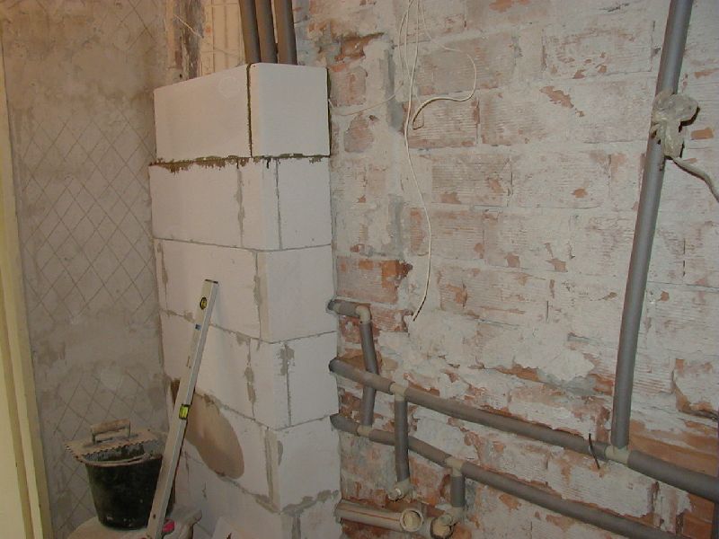

pavkatay написа:
там където си го оградил съм си играл да зарязвам всяка една тухла, вместо да изравня нивото. фактически итонга е вързан "на зъб". аз може да съм един прост авиоинженер , а не висококвалифициран строител, ама тези неща ги знам много преди да науча за вашия форум :-D. и декоративната стеничка, която"меря" също е вързана за старата стена с 9 арматури.
Що е да просто, като може да е сложно :wink: . Инжинера си е инжинер, даже и авио!
asinka - специалист
W123 написа:
Меря,меря,пак меря и се радвам колко право съм го направил.
Но защо не си спомних че във форума все викат да се връзва итонга па аз не го направих?! :?
Е аре па ся косури :-D
И как се ""вързва"" итонга :? Тези дни това ще ни е домашното упражнение в къщи, за преграждане на една стеничка и това ме нокаутира тотално.За пояси и арматурка-сещам се какво е.....
ribnikolaevi - майстор
Павката има предвид зидарията да се "привързва", мъжът ти сигурно знае какво е това, но все пак - вертикалните фуги на зидарията да се разминават. Най-трудно е ако се събират две стени някъде. Има готови схеми за подобни случаи, за де не губи време човек като теб и мен да мисли в подобни случаи, но за съжаление аз ги нямам сканирани.
http://www.oferti.bg/media/offers/0/3983a882.jpg
Виждаш ли как се разминават тухлите? Представи си две срещащи се стени ... как се "захапват" тухлите?
http://tbn0.google.com/images?q=tbn:HF2 ... C_1221.JPG

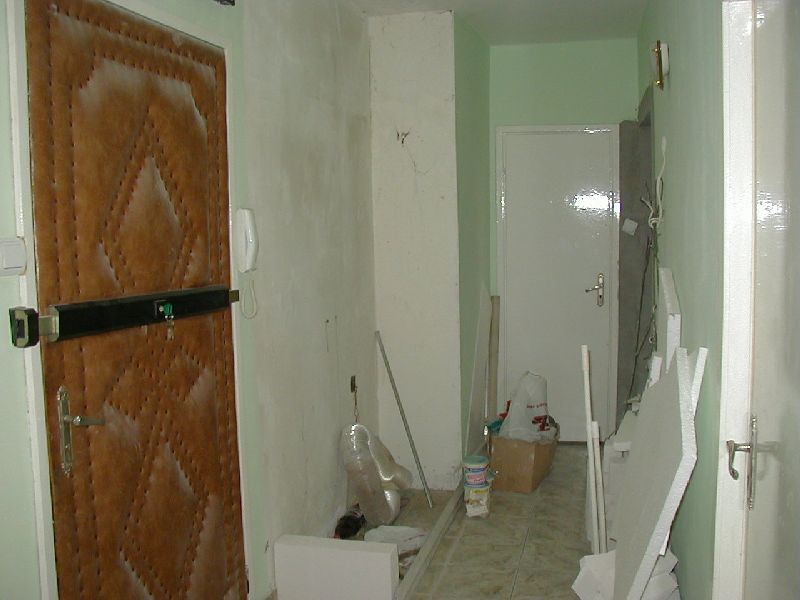

pavkatay - майстор
благодаря на ribnikolaevi за адмирациите. страхувам се, че няма да мога да направя схема, но от първите 7-8 снимки може да с разбере какво е било, а от последните какво стана. като цяло преди 10-ина години зазидах вратата на кухнята(сега е плъзгащата) и изрязах стената между двете стаи(свода , който се вижда на сн. 1010044). получи се хубаво голямо помещение, но никой не правил сметка за деца(тогава бях млад и никого не слушах), та сега изградих нова стена , но не на старото място и усвоих терасата -сн1010059 и 1010086 . получи се не много голяма - 10-12 кв.м детска стая , но много светла и приятна не съм пращал снимка на готовата детска сега я щракнах и я пращам. на бившата тераса ще ни бъде кухнята, а в останалата част от помещението- всекидневна.цялата площ на помещението заедно с терасата е около 30 кв. м- приблизително 1 трета е за детска и 2 трети за кухня и всекидневна. хубавото е че преградните стени са от някакъв дядо на пенобетона и могат да се местят и прекрояват както искаш.
готовата детска стая
Последна промяна от pavkatay на вт юли 01, 2008 4:06 pm, променено общо 3 пъти.

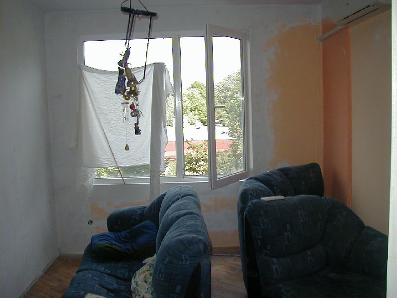

здравейте отново след 3 месеца. напредвам и вече му се вижда края. задават се обаче други ядове, но това е друга тема . ето малко снимки

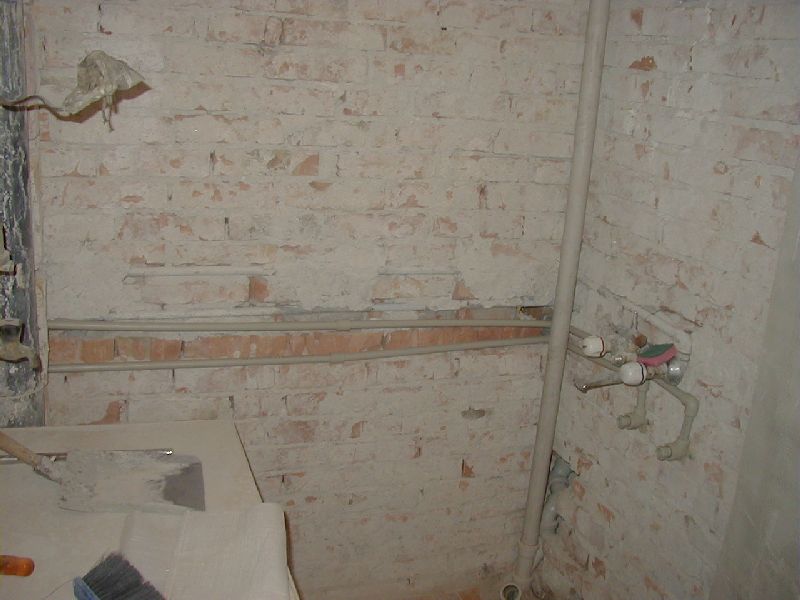

pavkatay - майстор
продължавам
скривам тръбите в 'куфар'

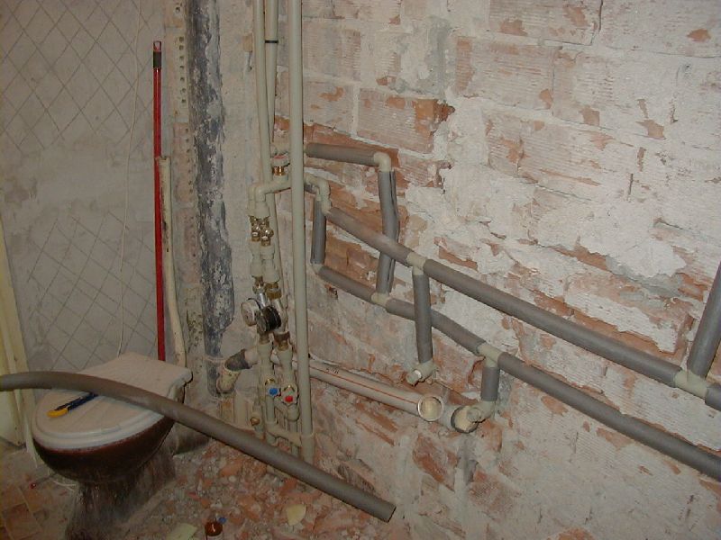

тръбите са подменени
това са старите тръби
вътрешната ВиК инсталация е сменена
