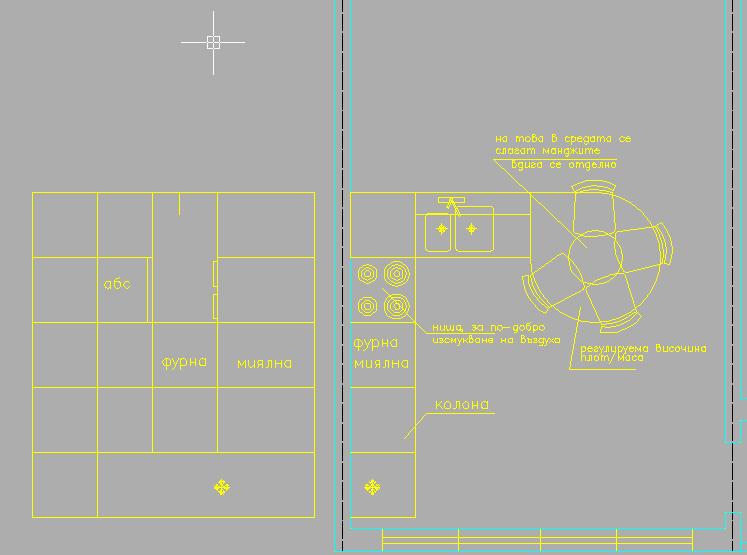

какво ще кажете за това?
крум
- Мнения: 572
Бях ти написал дълъг отговор, ама замина покрай гасненето на тока.
Накратко:
Имайки миялна мисля, че можеш да си спестиш двойната мивка.
Аз лично фурната и котлоните бих ги сложил на мястото на мивката с един островен абсорбатор.
Плот при тази конфигурация нямаш.
Бих ти предложил и да помислиш за ъглова мивка.
Т.е. за нещо такова ще стане с ъгъла. Пробвай го на чертежа:
Така ще ти се отвори около метър плот, който вече си е друго нещо.
Пробвай да ползваш някоя 3D програма за визуализация - така ще придобиеш по-точна представа за нещата. Kitchendraw е лесна и бързо се учи.
Накратко:
ribnikolaevi
- Мнения: 2247
Благодаря за отговора и интереса. Тази вечер едва ли ще имам комбинацията от сили и време, но може би утре ще пусна по-нов вариант на кухнята...
Апропо един въпрос. Наличието на буклукомелачка променя ли нивото на канала ? Защото имам дълго отклонение на канала до кухненската мивка и ако трябва да го сваля, съобразявайки се с буклукомелачката, наклоните няма да излязат ...
По-удобно ли е да има второ малко корито при наличие на боклукомелачка? Някой има ли опит?
А за островния абсорбатор - и ние го мислихме, но не ни се иска да преграждаме визуално помещението чак толкова много ...
